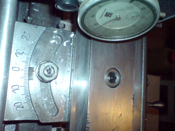

Jak mi się jakaś nietypówka trafia , staram się znaleźć taki gwint z czegoś tam , gruba śruba , końcówka drążka , coś z samochodu ,gwint twardy , dokładny walcowany itp . Dziś zgodnie z nurtem w jaki zmierza temat pomierzyłem i ja na długości czy osiołek ciągnie stożek no i ... ciągnie :mrgreen: Co mogę doradzić - nie ma co patrzeć na ustawienie na podziałce , gdy zero było na kresce po 10cm przesuwu suportu w prawo różnica była ok 1mm ! Po 5 , 6 próbach okazało się że liniowy posuw suportu jest przy przestawieniu go w lewo ok 0,6 stopnia , nie wiem jak moja tokarka przeszła kontrolę jakości ...
Zbych07 u mnie jest odwrotnie listwy ustalające suport wrzeciono i konik są na wcisk , pasowanie na tzw minus , ile trzeba mieć pomysłu by nic nie uszkodzić[zwłaszcza siebie; ] przy np przestawieniu suportu na łożu . Jak to mówią co szkoła to obyczaj . A tu dzisiejsza moja walka z toporną materią

panzmiasta pisze: Co mogę doradzić - nie ma co patrzeć na ustawienie na podziałce , gdy zero było na kresce po 10cm przesuwu suportu w prawo różnica była ok 1mm ! Po 5 , 6 próbach okazało się że liniowy posuw suportu jest przy przestawieniu go w lewo ok 0,6 stopnia , nie wiem jak moja tokarka przeszła kontrolę jakości ...

panzmiasta pisze:liniowy posuw suportu jest przy przestawieniu go w lewo ok 0,6 stopnia
tak naprawdę te skale są tylko orientacyjne. Gdyby miały dokładnie ustawiać położenie zerowe musiałyby mieć co najmiej dwie kreski na noniuszu podobnie jak kątomierz, aby można z dużą dokładnością ustawić.
podobnie jak i na częściach przesuwnych konika do toczenia długich stożków
musiałby być noniusz podobny jak w suwmiarce.

Post napisał: BYDGOST » 13 lut 2012, 22:16
Skala skalą, ale lepiej przyłożyć czujnik i dopiero przesuwać.
