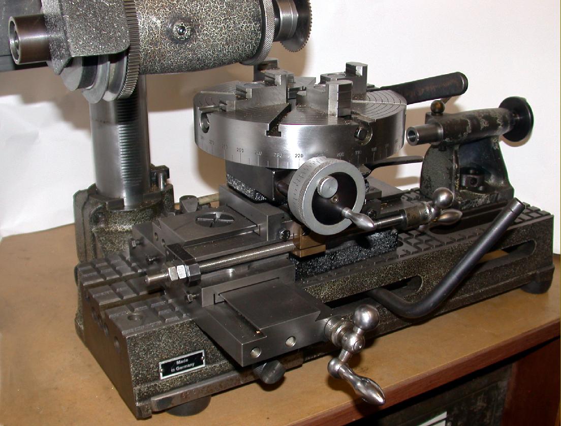

oswiecimskie pisze:........A co do planszajby jak wczesniej pisales topowiem ci ze duza sie przydaje;) bo mozna ją zapiąc zamiast imaka w suport i uzywac jak uchwyt przy frezowaniu;)
W połączeniu z podzielnicą można zrobić coś takiego ( to akurat zagraniczna wersja OUSa):

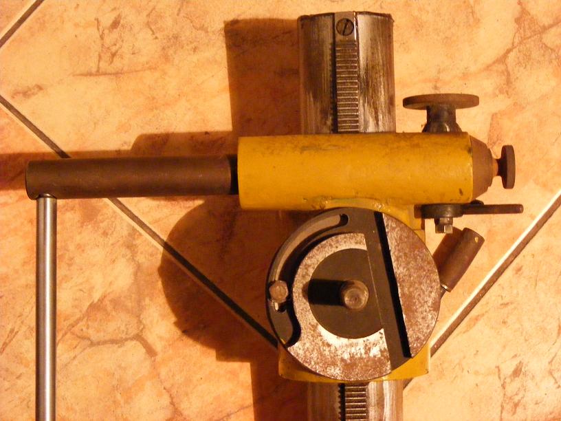

Zbych07 pisze: Żeby zmienić pozycję tarczki, trzeba przełożyć kołek pozycjonujący do drugiego otworu w korpusie.
Czyli są tylko dwa możliwe ustawienia tarczki różniące się o 90°. OK - to rozumiem, ale po ki czort została na tarczce nacięta skala kątowa 0-90° co 1° ???.
Po usunięciu kołka można ustawiać co 1 stopień.
Przyznam że o tym nie pomyślałem. Tyle że trudno sobie wyobrazić żeby coś takiego:
wytrzymało długo w takiej pozycji bez zakołkowania :
Do takich konfiguracji trzeba by nieco usprawnić tarczę pośrednią :

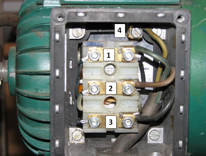

Silnik łączymy w gwiazdę w większości przypadków. Ma wtedy łatwy rozruch ale mniejszą sprawność. Przełącznik gwiazda/trójkąt stosuje się w większych silnikach, na trójkąt przełącza się po uzyskaniu przez silnik obrotów. Silniki zasilane z falownika łączymy zawsze w trójkąt.

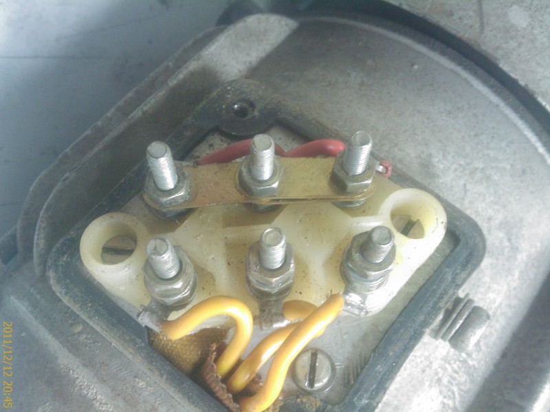

Post napisał: Zbych07 » 13 gru 2011, 10:24
MlKl pisze:Silnik łączymy w gwiazdę w większości przypadków. Ma wtedy łatwy rozruch ale mniejszą sprawność. Przełącznik gwiazda/trójkąt stosuje się w większych silnikach, na trójkąt przełącza się po uzyskaniu przez silnik obrotów. Silniki zasilane z falownika łączymy zawsze w trójkąt.
Czyli moje wygląda tak ( trójkąt ) bo używam falownika:
a tomcat65 ma tak ( gwiazda ) bo bez falownika silnik wtedy pracuje lepiej.
Idą swięta, gwiada wydaje się bardziej stosowna :???: :grin:
Dzięki MlKl za informację. Miejmy nadzieję, że Autor wątku przyzna Ci punkcik ( narazie trzyma fason i nie płaci :razz:).
Kol. tomcat65 pewnie dręczy jeszcze jedno pytanie : Gdzie podłączyć ten :shock: piąty :?: kabel :?: :?: :?: :???:

Post napisał: MlKl » 13 gru 2011, 11:06
IMHO nigdzie. Trzy kable to fazy - łączymy do końcówek uzwojeń zgodnie z wybranym schematem. Uziemienie do śruby na obudowie silnika. A zero izolujemy - nie ma dla niego żadnego zastosowania w tym układzie. Gdyby tam była np lampka podświetlająca na 220 volt - zero by się przydało.
Najczęściej jednak podświetlanie maszyny realizujemy z osobnej instalacji 220 V - zabezpieczonej zdecydowanie mniejszym bezpiecznikiem.

Pomysł na przerobioną tarczę, z rowkiem zamiast otworów, jest ciekawy, tylko czy to dobrze trzyma.

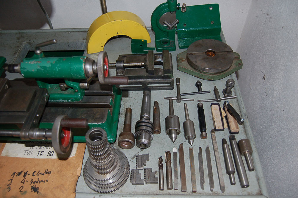

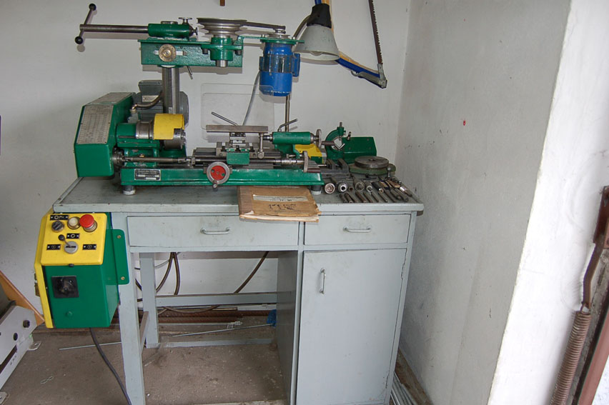

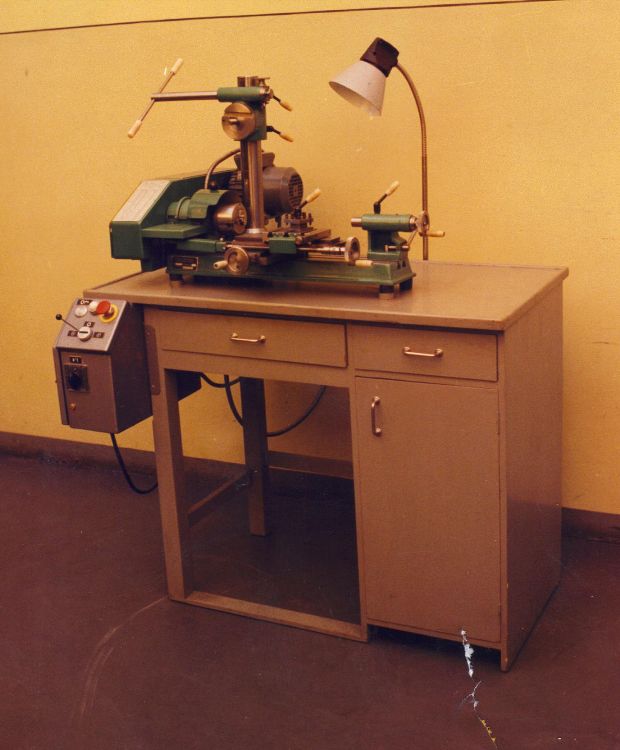

Na stronie warsztatów szkolnych pod szyldem " oferta warsztatów" jedna fotka nowego-starego Ousa jest:
trochę mało widać. Kiedyś widziałem ją na Allegro ( jeśli dobrze pamiętam 3500 - kup teraz),
a ponieważ jestem OUSocholikiem gdzieś te fotki mam ( i wielu innych OUSów) .
Nie tego oczekiwałem :???:
Nasze po tuningu będą Lepsze. :grin:

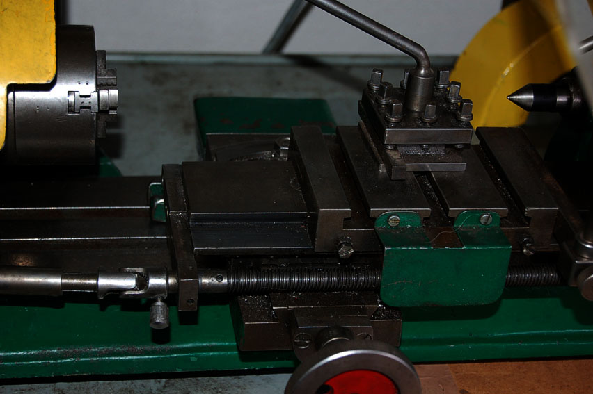

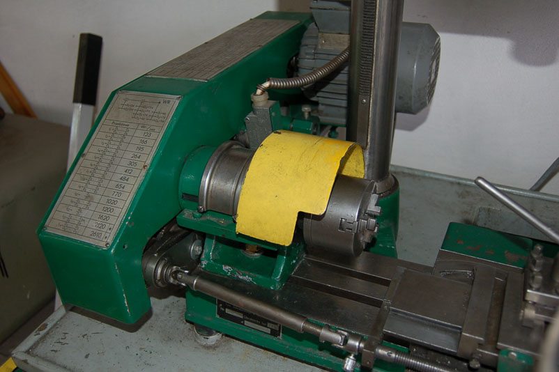

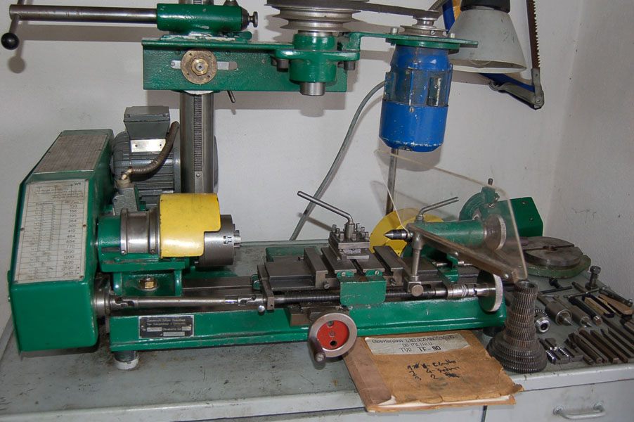

OK znalazłem te foty ( mam nadzieję, że Właściciel, którego nie znam się nie obrazi )
Maszynka ma zmienioną nazwę TF 90 )
Obrazek Obrazek
Obrazek Obrazek
Obrazek Obrazek

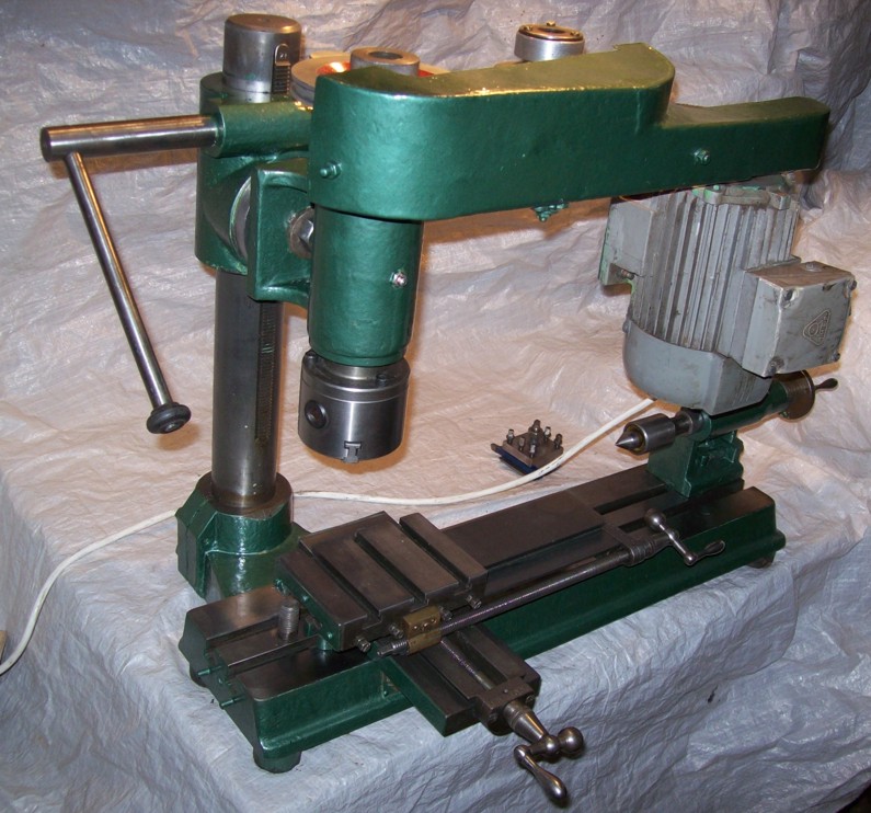

To dodatkowe wrzeciono jak podejrzewam jest prostym pomysłowym rozwiązaniem Właściciela maszynki ,
korygującym jej podstawowy problem - konieczność poważnego przezbrajania przy zmianie funkcji.
Największej metamorfozy doświadczyła chyba elektryka.

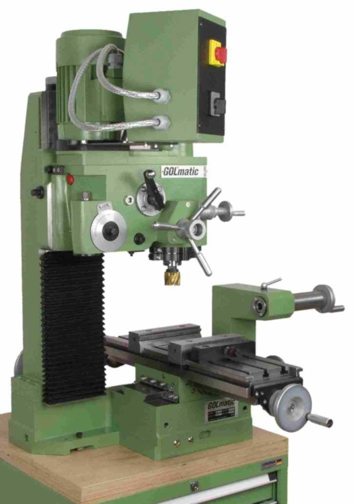

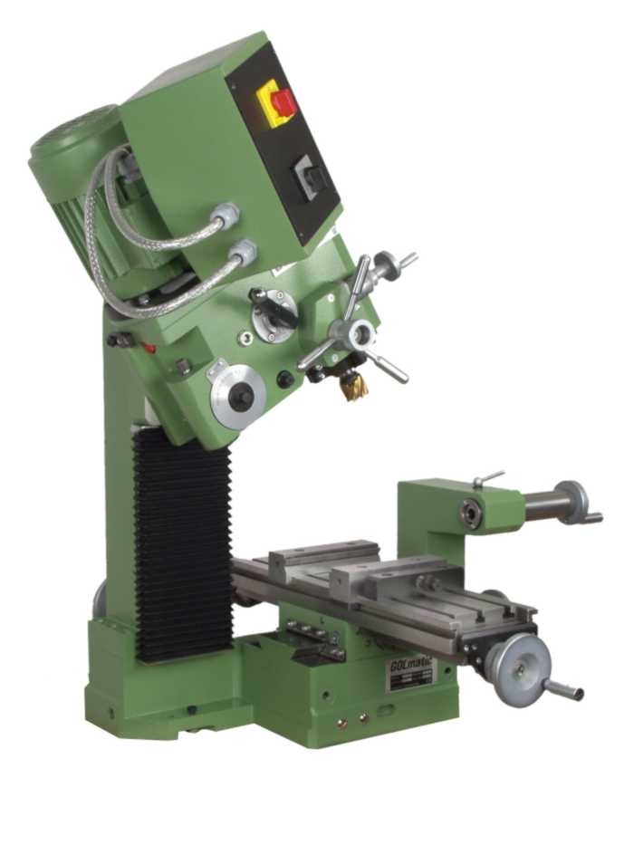

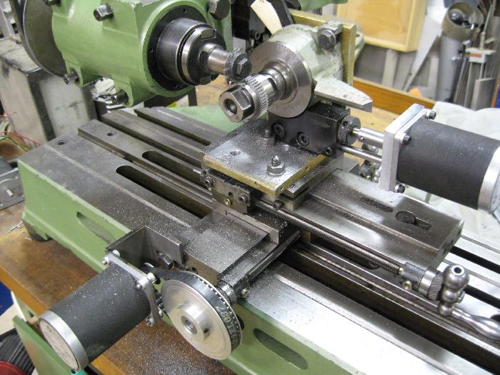

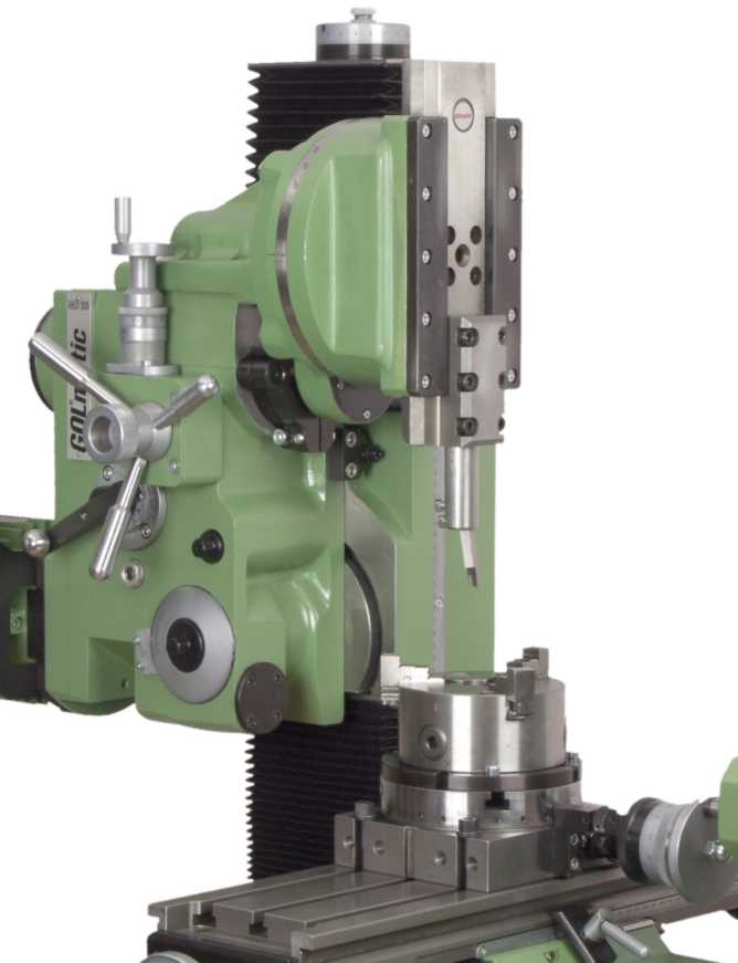

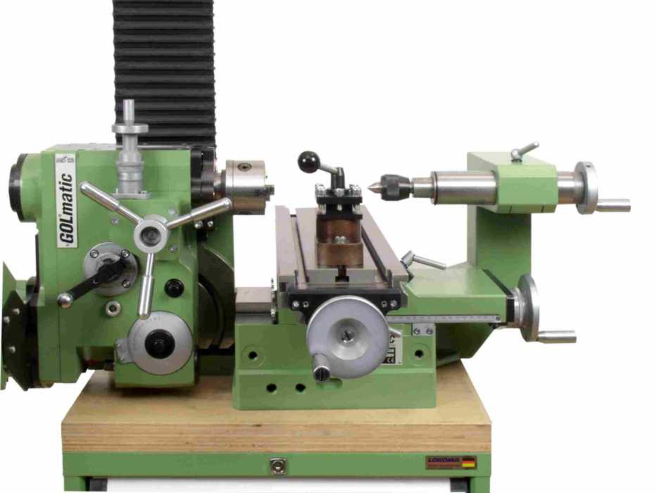

:sad: :sad: :sad: Szkoda że maszynka nie poszła troszkę w tym kierunku:
Obrazek Obrazek
Obrazek Obrazek
Prawie jak OUS
:grin:

Koncepcja dodatkowego, niezależnego wrzeciona w pionie też mi świtała, ale bardziej myślałem o np. mokrym chińczyku na dorobionym specjalnym uchwycie :), nie ma wtedy długiej, telepiącej się wajchy i silnika przy czole.
Założenia podstawowe - silnik jest do tego przystosowany, ma 6 wyprowadzeń uzwojeń i na tabliczce znamionowej podane symbole trójkąt/gwiazda 230/400V oraz odpowiadające tym połączeniom prądy. I nie daj Boże połączyć go w trójkąt przy zasilaniu z 3 faz 400V.
Może kolega wyjaśni co miał na myśli pisząc "w wiekszości przypadków" i "łatwy rozruch ale mniejszą sprawność". Większy prąd i moment i przy tym mniejszą sprawność?
Poza wyjątkami silniki łączymy w trójkąt przy zasilaniu 3x230V a w gwiazdę przy zasilaniu 3x400V , sprawność jest taka sama. Silniki zasilane z falownika łączymy tak samo, t.zn. falownik zasilany z 230V ( lub 3x230V) - silnik w trójkąt, falownik zasilany 3x400V - silnik w gwiazdę. Do wszystkich mas - silnika, falownika itd. łączymy przewód PE (uziemienia), nie neutralny N, przewodem o przekroju conajmniej równym przekrojowi przewodów zasilających.
