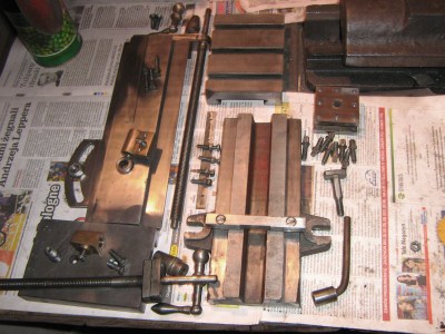

Moja maszynka prawie odrestaurowana. Wrzeciono rozebrane, wyczyszczone, zmontowane. Problem był ze zjęciem uchwytu, który mimo starań, długiego namaczania nie chciał współpracować, przekonały go dopiero dwa solidne klucze do rur. Lekkie ryski na tarczy ino się zrobiły. Łożyska wrzeciona w idealnym stanie, też chyba rosyjskie. Zaaplikowałem im tonę smary litowego do wysokich obciążeń. Teraz chodzi, aż miło.
Uploaded with ImageShack.us
Ten sam los spotkał podzielnicę, demontaż, czyszczenie, smarowanie i do kupy.
Został tylko konik, śruba i nakrętka ( trochę skancerowana, ale bez luzów, wielkich ), nie muszą być wymienione, później muszę tylko wykombinować coś na urwane ucho zacisku.

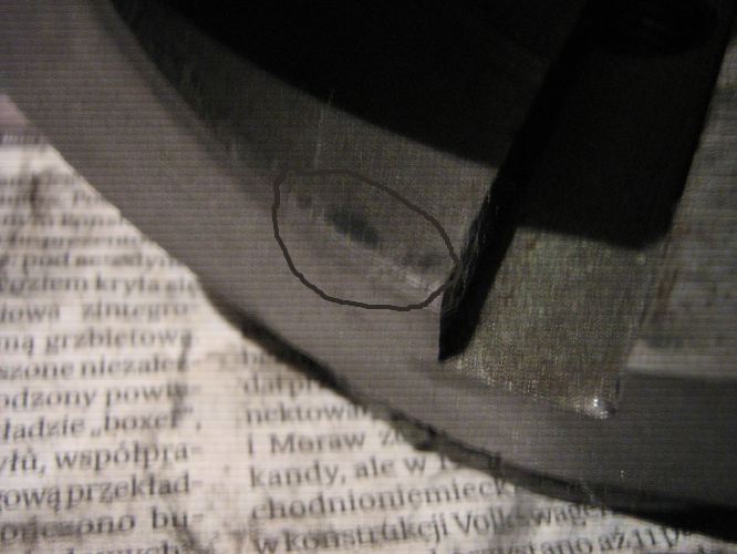

U mnie też dużo pracy wykonane : ObrazekObrazek
Na rysunku zaznaczyłem jedeno z wielu miejsc gdzie obudowa tarła po kolumnie , po całym dniu nacisk 3 ton na prasie zmalał do użycia 1 ręki i już się wzorowo , przesuwa po kolumnie bez zacięć , też już wszystko pomalowałem , dziś i jutro wielkie składanie ...
