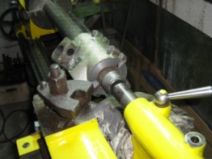

tomcat65 pisze:.Adekwatnie do tego musisz mieć trzpień frezarski np. mk2/B18. Wszystko zależy od uchwytu, według niego dobierasz trzpień. Z gwintem oczywiście.
Ale mocując uchwyt w koniku, to trzpień pełny, lub z płetwą.
Trzpień ładnie zabezpieczony przed wypadnięciem ( śrubą z nakrętką ) na tym uchwyt wiertarski 16 mm wszystko ok. Wiercę, trochę wibracji i .... ryps,
uchwyt spada ze stożka trzpienia
Ostatecznie do wiercenia wiertła mocuję albo w uchwycie do toczenia lub w tym z tulejami ( niestety nie mam jeszcze kompletu tulejek).
Muszę docelowo skręcić uchwyt wiertarski z trzpieniem za pomocą śruby.
