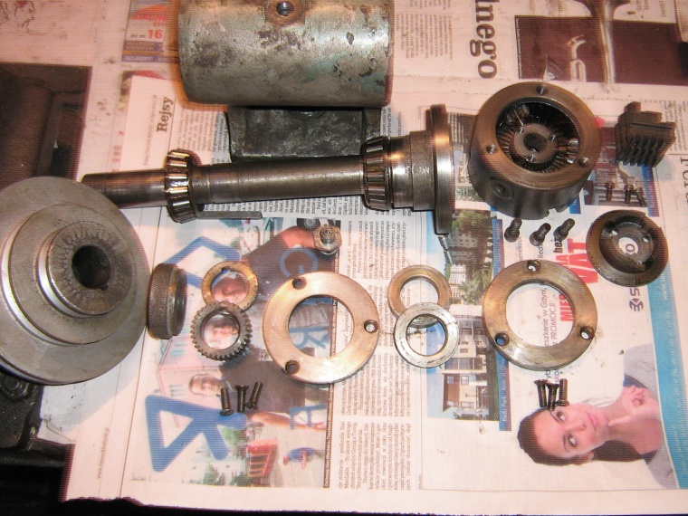

:shock: to już nie potrzebuje imadła od sąsiada , dziś prace przy głowicy zwanej wrzecionem, może to i nadgorliwość bo luz był min. do skasowania ale było niepokojące jakieś dzwonienie , po rozkręceniu okazało się że uchwyt sam rozbierać się zaczął z tyłu od środka, śrubki zostaną teraz na nowo wkręcone na pastę montażową,..i tu rozwieję kilka legend ,
Łożyska na wrzeciono 30205 są te same z przodu i z tyłu, nie ma tam żadnych uszczelniaczy tylko uszczelki przeciw kurzowe [jak w motocyklach w główce ramy] wykonane z paska filcu wyciętego nożyczkami. Od strony uchwytu jakoś jeszcze da się zastosować oring 44x3,5 ale od strony koła pasowego jakoś tego nie widzę , uszczelniacz wychodzi na wysokości pierwszej nakrętki kontrującej luz , jest dokładnie nad nią a jak wiecie w takiej nakrętce są z boku 4 dziury , można dać oring 40x3 lub 40x3,5 w zależności jaki pasuje ale oleju się nie da wlać do środka bo wychlapie i tak , zostaje smar grafitowy jak do kół samochodów. U mnie łożyska stan idealny[produkcji CCCP ;] a że rozbierałem bez użycia młotka to zostaje czyszczenie w ropie , smarowanie i montaż ,

panzmiasta pisze:
Pierwsza fotka rozebranego wrzeciona OUS-1 którą można znaleźć w internecie, szkoda tylko że w tak małej rozdzielczości :sad: .
Teraz już nie trzeba będzie rozbierać wrzeciona, żeby zobaczyć jakie są łożyska ( pod warunkiem że wszystkie wrzeciona,
niezależnie od miejsca pochodzenia OUS, są w środku takie same ).
Czy jest sens dorabiać smarowniczkę na korpusie ?
Mam dwa wrzeciona i żadne nie posiada smarowniczki.
Byłoby dobrze, żeby opisać procedurę kasowania luzu - DTR-ka o tym nie wspomina.
