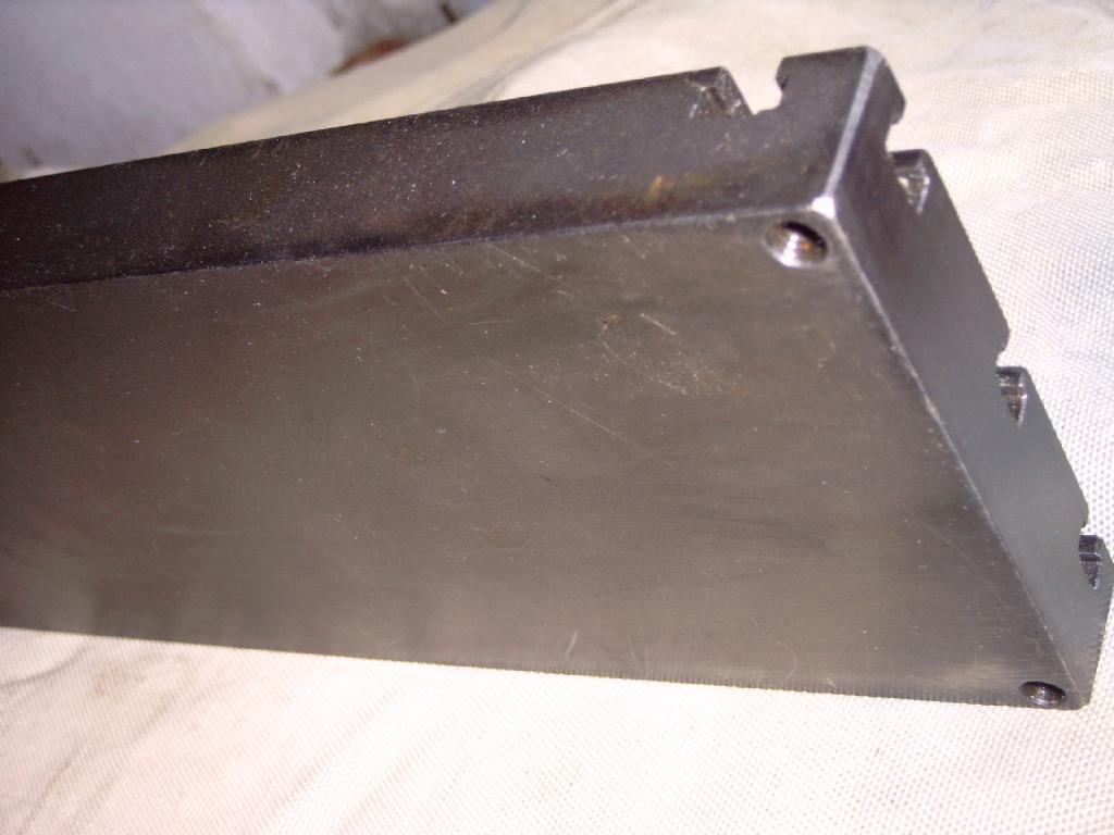

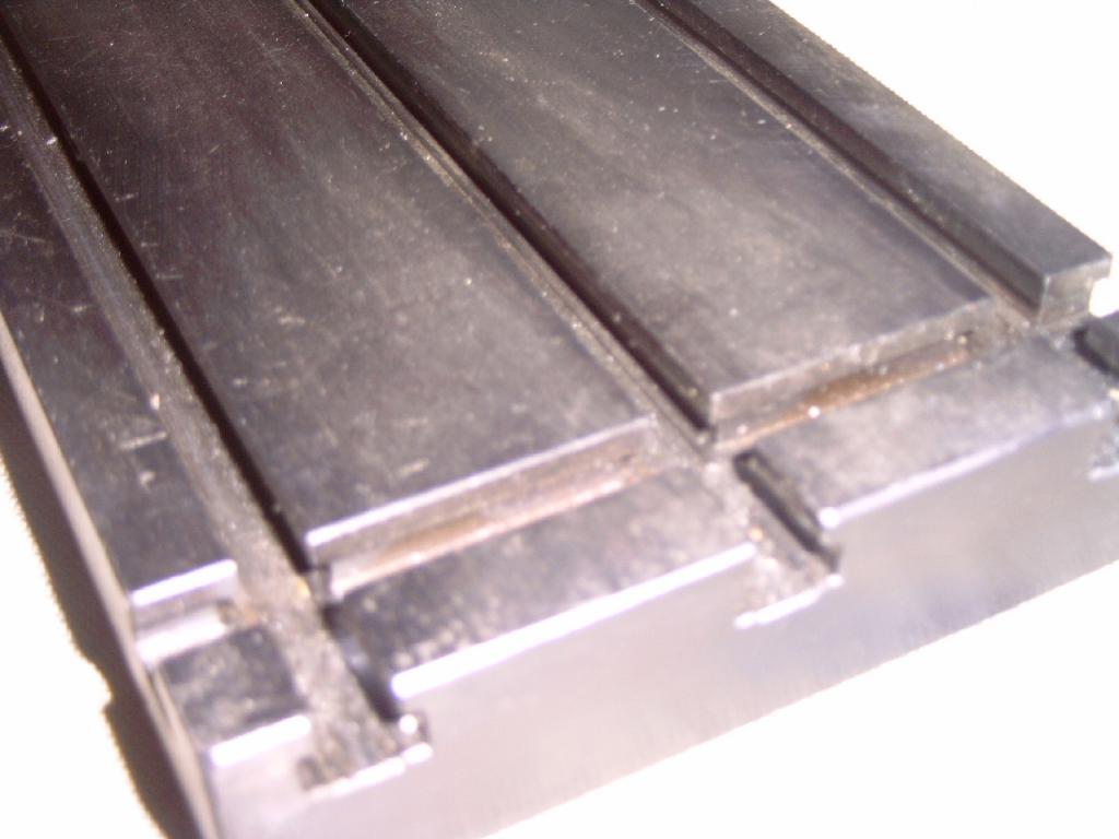

Własnie, nad usprawnieniem. Dotarła do mnie dziś paczuszka z blatem teowym.
Nieduży (350 x 130 X 40) ale od blaciku OUSa sporo większy. Solidny - 9kg.
Chodzi mi pogłowie żeby go użyć do realizacji pomysłu OUS-1 CNC.
