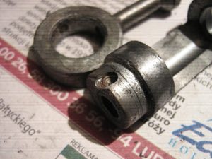

Dziś rozebrałem podzielnicę, nie do końca. Brakuje klucza, żeby od spodu rozkręcić, może od kątówki przypasuje, ale gdzieś mi wsiąkł. Pokrętło to istna rzeźba, ślimak też z zadziorami i ciężko się kręcił. Trzeba wszystko poprawiać, przynajmniej część. Regulacja luzu na ślimaku jest - tuleja mimośrodowa -, ale bez specjalnego klucza - do dorobienia - niemożliwa. Tak ciasne pasowanie w obudowie.
Przydałoby się uaktualnić dtr, o rzeczy istotne, np. rozmiary łożysk, uszczelniaczy. Jak ktoś rozbierał i ma dane, to podać. Np. łożyska kół pasowych to 6002.

tomcat65 pisze:Regulacja luzu na ślimaku jest - tuleja mimośrodowa -, ale bez specjalnego klucza - do dorobienia - niemożliwa
A nie jest gdzieś ukryty robaczek?

Post napisał: panzmiasta » 21 gru 2011, 10:09
taki robaczek jak tu ? Obrazek
Jak widać robaczek zakotwiczył się obok swojego wgłębienia, czyli luz 2mm nikomu nie przeszkadzał ; . Moja ous pochodzi z zsz przyzakładowej- odlewni i fabryki obrabiarek "DEFUM" , fabryka też zajmowała się naprawą i regeneracją czołgów ... Mogli precyzję przenieść na mniejszy kaliber typu ous1 .......... ale nie przenieśli :lol:
