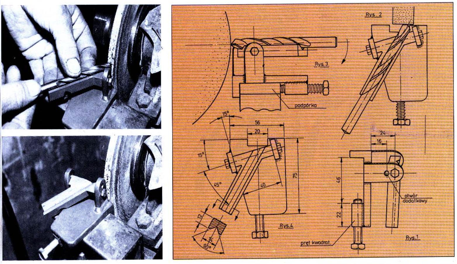

Post napisał: RomanJ4 » 23 sie 2017, 08:38
A tu masz prostą w wykonaniu nawet przez amatora warsztatową przystawkę pomagającą w ręcznym ostrzeniu wierteł na typowej szlifierce stołowej.. ("bo kiedy się nie ma..." )
http://mlodytechnik.pl/files/crz/91-nw- ... iertel.pdf
