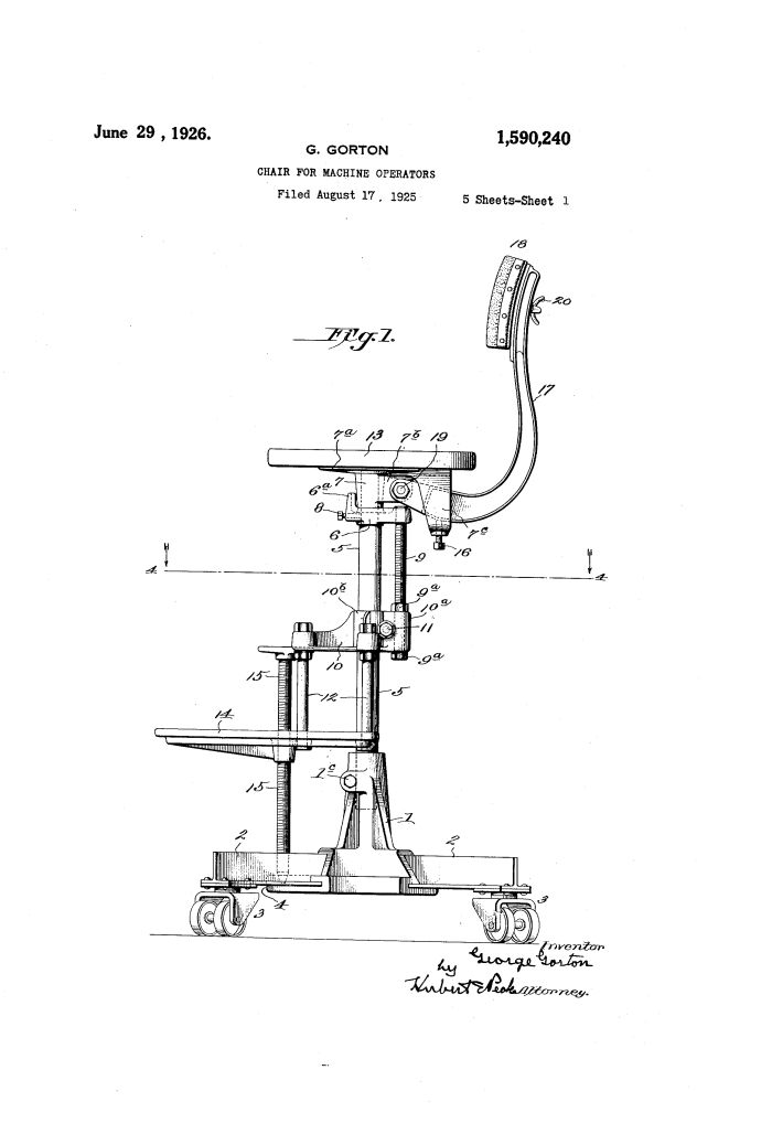

tuxcnc pisze:nawet jak przy maszynie postawisz szympansa.
Postawisz ? ;)
A czemu nie posadzisz ;)
Np na specjalnie zaprojektowanym w celu zwiększenia dokładności ( przez poprawienie
komfortu pracy operatora ) krześle opracowanym przez Gortona ...
A opatentowanym w USA w roku pańskim 1926 ;) :lol:
Różne były drogi do wyeliminowania wpływu cech osobniczych operatora :)
W tym i troska o jego kondycję ;)

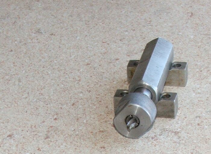

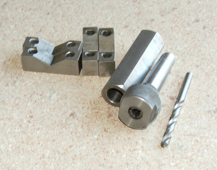

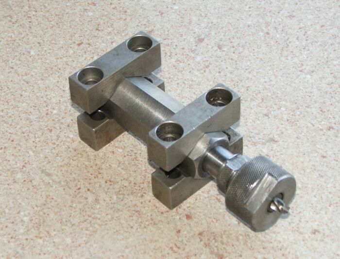

Oczywiście to, co proponuje tuxcnc mogę szybko z klocków poskładać :
A nawet w wersji super "koszernej" ;)
Tylko po co ???
Na wszelki wypadek... Oczywiście tylko dla tych co nie rozumieją...

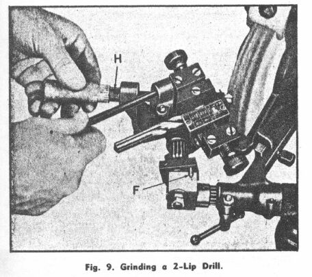

Kilka zdjęć sterlinga:
http://sterlingdrillgrinder.com/instructions.html
http://www.wisc-online.com/objects/MTL5602/MLT5602.htm
http://sterlingdrillgrinder.com/video_d ... meter.html

MarekSCO pisze:Tylko po co ???
Bo na tej instrukcji oznaczenia gałek i pokręteł kończą się na literce "I" ...
A twoje klocki nie dają możliwości obrotu o 90° ...
Idea mojego pomysłu sprowadza się do tego, że źle zamocowane wiertło będzie naostrzone źle, ale symetrycznie.
Przy niewielkim błędzie takie wiertło będzie wiercić.
Ustawiając osobno jedno ostrze i osobno drugie mamy możliwość naostrzenia niesymetrycznego.
Tak naostrzone wiertło będzie otwór rozbijać.
Na razie to są rozważania teoretyczne, ale dojdzie jeszcze jeden czynnik, taki że realne wiertła są krzywe ...
A składane pryzmy oczywiście znam, ale moim zdaniem to rozwiązanie przekombinowane.

tuxcnc pisze:A twoje klocki nie dają możliwości obrotu o 90° ...
Dają :D Tylko na tym trzecim zdjęciu tak jednoznacznie tego nie widać...
Stąd to mrugniecie oczkiem i podpis "w wersji super koszernej" ...
Po prostu kiepski ze mnie fotograf i dlatego nie zauważyłeś, że po ześrubowaniu tego
koromysła można nim obracać co 90 stopni :) Oczywiście całym ;)
Chciałem żartobliwie pokazać jak łatwo można dołożyć niepotrzebnych mocowań...
No i nie mogłem znaleźć tego kwadraciaka ze stożkiem do mocowania tulejek...
Zrobiłem go kiedyś wraz z jeszcze innymi klockami na podstawie lektury zdjęć i rysunków
starych przyrządów do mocowania :)

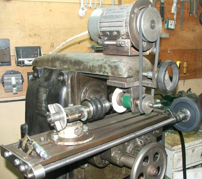

MarekSCO
Posty: 135
Rejestracja: 06 sty 2009, 21:33
Lokalizacja: Żołynia
#50
Post napisał: MarekSCO » 13 gru 2011, 23:09

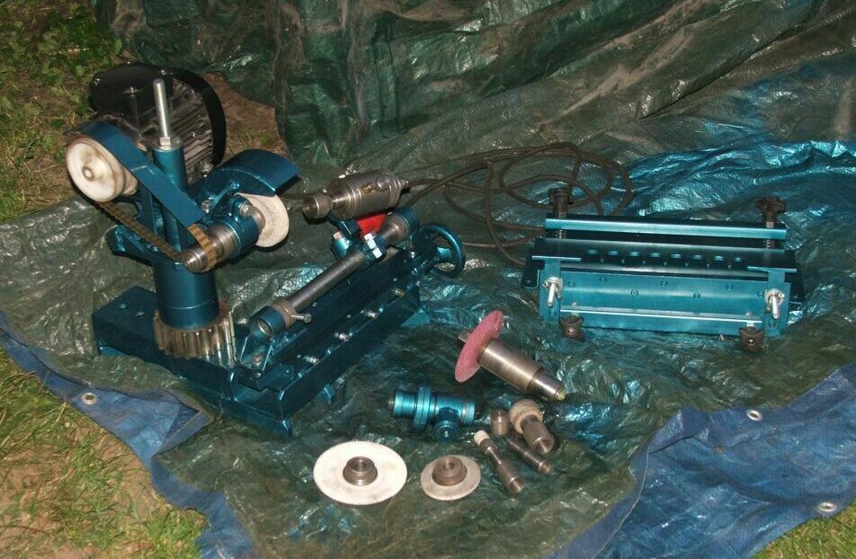

"A mnie się marzy kurna chata..." ;)

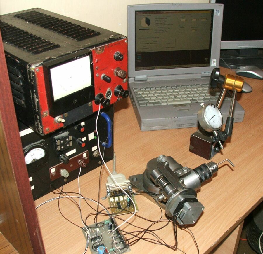

Odkąd zobaczyłem ostrzałkę kamara, kusi mnie, żeby zrobić taką, "prawie cnc" kołyskę...
Idea jest taka, żeby zastosować podzielnicę na silniku krokowym...
Kołysać kołyską za pomocą klasycznego silnika komutatorowego... Takiego od wycieraczek... Sterowanego PWM...
Gdzie drgania eliminowała by przeciwwaga na kołysce... Kołysce podobnej jak tutaj:
A dosuw przebiegał by ręcznie za pomocą śruby mikrometrycznej...
Jak do tej pory zrobiłem sobie taką podzielniczkę i napisałem jakiś programik, który
miałby tym sterować...
A testów dokonywałem ostrząc frezy palcowe na takiej kołysce:
( to koromysło po lewej )
Efekty pierwszych testów były dyskusyjne właściwie...
Większość czasu obsługi takiej ostrzałki zabiera samo ustawianie narzędzia...
Tak, że właściwie nie ma znaczenia, czy kołyszemy i obracamy ręcznie, czy silnikiem...
Ani czasu ostrzenia to w sumie nie skróci... Ani dokładności nie zwiększa...
Tyle, że zabawa jest przednia ;)
Teraz mam zamiar wyeliminować z tego wszystkiego komputer i właśnie kończę sterowniczek
na mikrokontrolerku ...
To tyle, jeśli chodzi o zabawki ;)

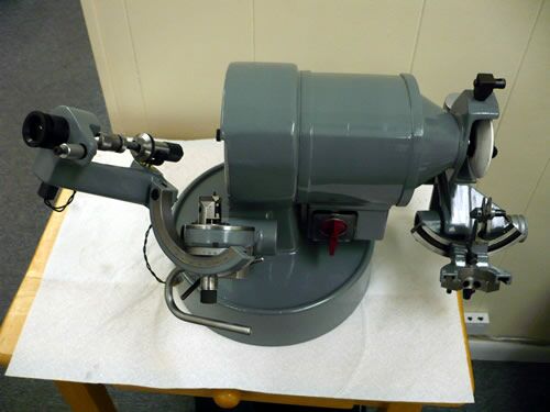

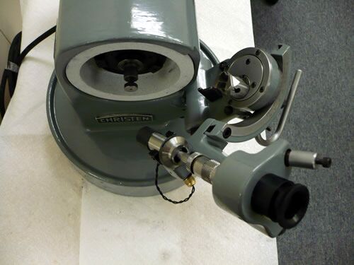

Ale tak serio, to odchodzę do wniosku, że ostrzałka do wierteł to by mi się w warsztacie jednak przydała.
Najbardziej to pasowało by mi coś małego, uniwersalnego i naprawdę precyzyjnego...
Dlatego kombinuję skopiować kilka rozwiązań od szwajcarów...

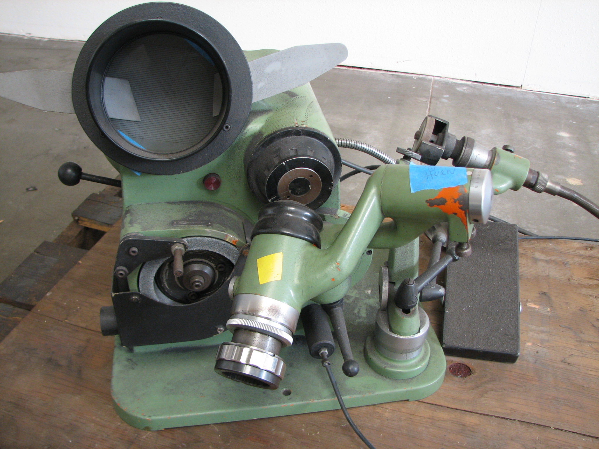

Co z tego wyniknie diabli wiedzą, ale zapatrzyłem się ostatnio na takie cudeńka jak:
1. Optima:
Tu jest chyba wszystko na raz... I komparator optyczny prosty... i kołyski... I wałek giętki... Lupka itp... A poza tym maleńkie...
2. W sumie prawie to samo... Czyli Christen:
Nawet szczęki do tych uchwytów na ebayu znalazłem ;)
http://www.ebay.com/itm/ws/eBayISAPI.dl ... rid=229466
To się nazywa naprawdę zawodowy zacisk do ostrzenia wierteł ;)

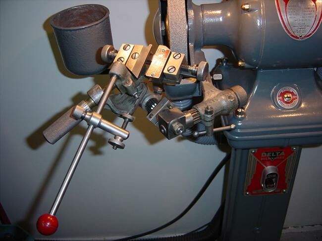

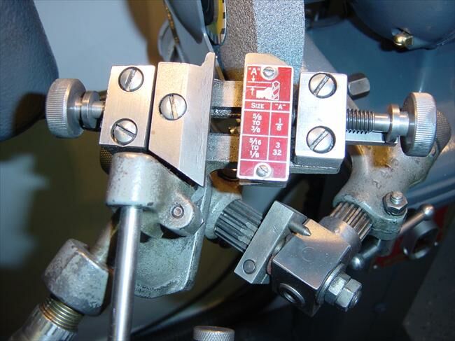

A przy okazji zacisków może kogoś zainspiruje uchwyt ostrzałki firmy Delta:
