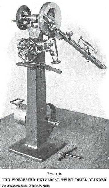

Post napisał: MarekSCO » 11 gru 2011, 01:15
upadły_mnich pisze:Podobno Weszberng strasznie chlał i bił dzieci i pewnie wierteł naostrzyć nie umiał. Wstyd Panowie.Wstyd.
:lol: Dobre, ale... Całkiem nie trafione ;)
Tak się składa, że żywot wiódł Ci On ( Ichabod Washburn ) zaiste mnisi ;)
I tak nisko nie upadał ;) :lol:
Przez większą część żywota był bardzo zaangażowany w działalność lokalnego kościoła
protestanckiego... A zajmowane przezeń stanowisko ( w tymże kościele ) praktycznie
wymuszało na nim abstynencję ;) ( serio )
Co zaś bicia dzieci się tyczy, to stosował kary cielesne jedynie w zakresie na jaki pozwalał
ówczesny system edukacji ;)
Albowiem problematyka edukacji dzieci ( młodzieży płci męskiej właściwie ) bardzo go zajmowała...
Do tego stopnia, że prawie cały majątek, którego dorobił się na produkcji drutu ;)
( serio - produkował drut, jako pierwszy przemysłowiec w USA i co ciekawe nie był to drut
kolczasty ;) )
poświęcił na umożliwienie edukacji tymże dzieciom ( męskiej płci młodzieży ) ;)
Co zaś umiejętności kolesia w ostrzeniu wierteł się tyczy, to...
Śmiało można by powiedzieć, że...
Nikt przed nim tak dokładnie i tak szybko wiertła naostrzyć nie potrafił
Spróbuję zgadnąć co Cię tak irytuje ;) Stawiam na to:

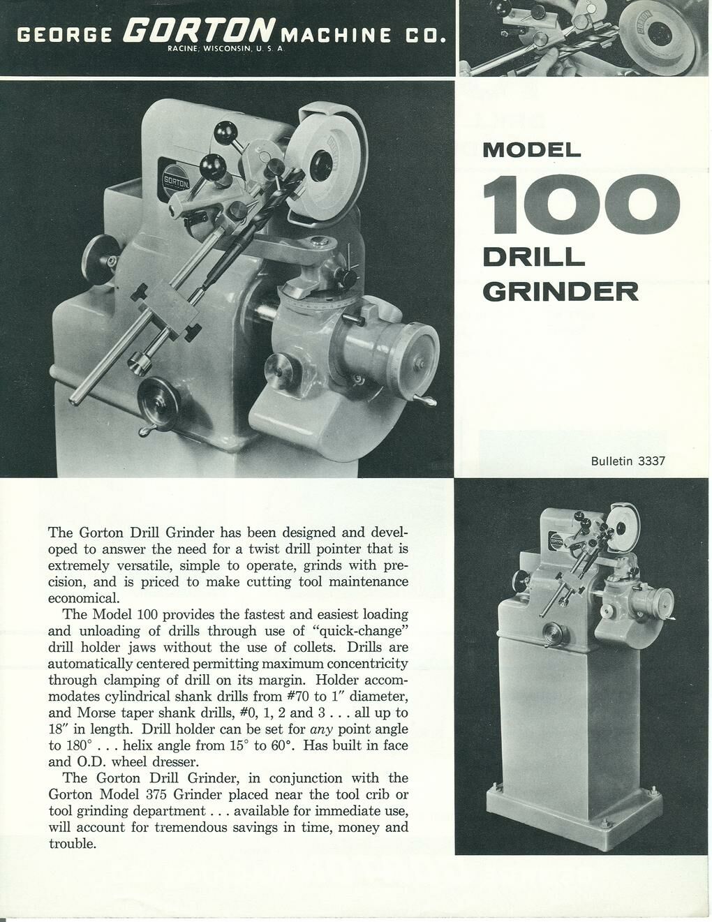

tuxcnc pisze:Bez względu na to czy zaprzęgniemy CNC, czy będziemy kręcić korbą,
czy też kołysać, to jeden problem mamy ciągle nierozwiązany.
Mianowicie mocowanie wiertła do ostrzenia.
Ale spróbuj pogodzić się z tym, że nie wszyscy rozumieją co oczywiste...
Gdyby rzeczywiście w przedstawionych przeze mnie w poprzednim poście ostrzałkach
Wasborne'a ( dwie ostatnie fotografie ) występował "Nierozwiązany problem mocowania"...
To chyba nie kojarzyli byśmy teraz nazwiska Washburn z ostrzeniem wierteł w jakikolwiek sposób...
Niestety oferowane obecnie pryzmy do ostrzałek do wierteł, odlane skwapliwie z aluminiowego badziewia przez chińskich "producentów"
nijak nie potwierdzą tej oczywistej
prawdy :)
I tu tkwi problem... W zbytnim upraszczaniu konstrukcji przyrządów...
:arrow: tuxcnc :)
Dał byś wiarę, że proponowane przez Ciebie rozwiązanie spowoduje większy błąd
pozycjonowania wiertła niż w ostrzałce Washburne'a ?
Pewnie nie...
Ale gdybyś zechciał zostawić na pomyśle Wasburne'a chocby jedna przysłowiową "suchą nitke"...
Spróbuj po prostu zrozumieć jak działa tak ostrzałka zanim zaczniesz szukać
alternatywnego rozwiązania...
Ot choćby po to, żeby mieć świadomość w jakim obszarze dokładności się poruszasz ;)
Bo na razie, to trochę oderwałeś się od rzeczywistości ;)
No, może ciut więcej niż trochę :D
Może na początek zwróć uwagę co zaproponował niedługo po Washburnie, niejaki
George Gorton II ( A może już jego synalek George Gorton numer kolejny trzeci ;)
Nie pamiętam teraz ;) )
A trzeba Ci wiedzieć, że słynął raczej z produkowania stosunkowo precyzyjnych obrabiarek ;)
I na koniec jeszcze raz ostrzałka Wasburne'a:

#40
Post napisał: tuxcnc » 11 gru 2011, 02:20
MarekSCO pisze: :arrow: tuxcnc :)
Pewnie nie...
Gadasz od rzeczy.
Przyjmij do wiadomości, że ja wiem lepiej co ja myślę, niż Ty się tego domyślasz.
Te wszystkie maszyny które przedstawiasz są tak dokładne ... jak obsługujący je operator.
Tutaj jest najsłabsze ogniwo tej metody.
Pomysł, który przedstawiłem ma uniemożliwić operatorowi popełnienie błędu.
Ma w ogóle wyeliminować czynnik ludzki uzależniając dokładność ostrzenia wyłącznie od dokładności przyrządu.
Nie ma być dokładniej, tylko zawsze tak samo, nawet jak przy maszynie postawisz szympansa.
