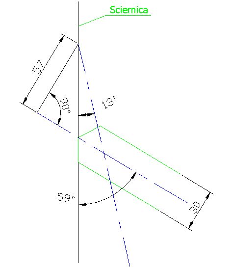

Ostrzenie wierteł krętych metodą Washburne'a
Temat założyłem w celu próby stworzenia działającego oprzyrządowania opartego o teorię ostrzenia wierteł metodą Washburne'a. Jeżeli ktoś jest zainteresowany możemy kontynuować, jeżeli nie temat umrze śmiercią naturalną. Proszę również nie wrzucać opinii, że szybciej lepiej itp jest z ręki.
W załączniku są teoretyczne podstawy oraz schemat.
Informację pochodzą z poniższych pozycji
Eugeniusz Górski "Obróbka skrawaniem" Wydanie I 1972 str 191
Eugeniusz Górski "Poradnik narzędziowca" Wydanie III 1973 str 481
Bronisław Ciekanowski "Poradnik ślusarza narzędziowego wzorcarza" Wydanie III 1989 str 303
[ Dodano: 2011-11-18, 18:30 ]
Przykładowy szkic z geometrią dla wiertła D=30mm

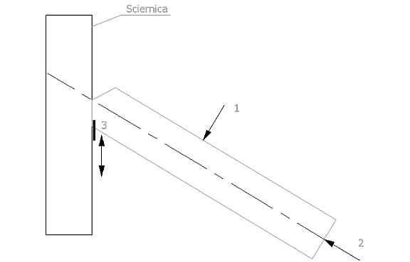

Re: Ostrzenie wierteł krętych metodą Washburne'a
Dla mnie punktem wyjścia dla takiego przyrządu musi być wyeliminowanie przekładania wiertła.logo pisze: próby stworzenia działającego oprzyrządowania opartego o teorię ostrzenia wierteł metodą Washburne'a.
Jakoś tak mało fachowo i miejsce na niedokładności.

@Mariuszczs
Z tego co wiem to do NUA25 fabrycznie są dwa przyrządy NUA25f i NUB16
Po przeszlifowaniu dolnej powierzchni przyłożenia wyłaczamy ostrzałkę. Wiertło jest zablokowane w przyrządzie. Zablokowane mamy docisk 1, dosuw 2 i blaszkę 3 na której opiera się pomocnicza krawędź skrawająca wiertła ustalając jednocześnie pionowo główną krawędź skrawającą wiertła.
Przełożenie wiertła polega właściwie na jego obróceniu w pryzmie, bo nie ruszamy dosuwu 2 - on i pryzma zagwarantują symetrię ostrzenia.
Luzujemy więc docisk 1, blaszkę 3 opuszczamy na dół. W tym momencie możesz swobodnie obrócić wiertło w pryzmie. Po obróceniu wiertła podnosisz do góry blaszkę 3 (ustalasz na niej pionowo główną krawędź skrawająca) dociskasz 1 i to wszystko.
Symetria wiertła nie ginie, no chyba że jest krzywe, ale wtedy wcześniej wyląduje w śmieciach niż na ostrzałce.
Nie jestem pewien o które przekładnie chodzi więc może opiszę jak realizowana jest zmiana szlifowanej powierzchni.kamar pisze:Dla mnie punktem wyjścia dla takiego przyrządu musi być wyeliminowanie przekładania wiertła.

To i ja sie wypowiem bo
raz: temat mnie interesuje
dwa: troszke wiedzy tez tu mam.
Logo
Proponowałbym rozwijanie tematu od teorii do praktyki z możliwością wyboru dla czytajacych czego chcą inaczej to znowu będzie martwy temat gdzie z teorii wyniknie jedno, przegłosowane przez forum i jedyne słusznie rozwiazanie.
Ja też założyłem mocowanie w pryźmie ale z konkretnych powodów. Te powody innym mogą nie odpowiadać.
Teraz polemika:
To dlaczego nie przyjąć jak autorzy mowia 45st? Skąd te 46 zwłaszcza, że to juz utrudnia wykonanie. 45 ma ekierka szkolna a 46 katomierz slusarski za 100zł. Ten jeden stopień kosztuje 100zł.
W "Poradnik narzędziowca" Górski jest wyraźnie 45st
"Poradnik Ślusarza Ńarzędziowego Wzorcarza" to samo wydanie co Twoje strona 304 jest wyraźnie 45st
Nie mam "Obróbki skrawaniem" Górskiego....szybko nadrobię
Logo
Teraz polemika:
logo pisze:46 = 59 - 13
Trochę to dziwne bo w źródłach autorzy na rysunkach wymiarują tam 45 stopni.

Jeżeli chodzi o same kąty to zbyt uprościć się tego nie da, nawet jeżeli przyjmiesz kąt 45 stopni to i tak trzeba ustawić oś obrotu pod 13.
Dla mnie sprawą bardziej frapującą jest mimośród e. W książkach które mam w domu wygląda to tak:
e=(0.05-0.07)d
e=(1/13-1/10)d to znaczy (0.077 - 0.1) d
e=(1/15-1/20)d to znaczy (0.066 - 0.05) d
Tej ostatniej jednak nie traktowałbym zbyt poważnie gdyż e=(1/15-1/20)d zaznaczone jest na szkicu dotyczącym ostrzenia wierteł metodą Weiskara. Sądzę więc, że autor popełnił w tym elemencie pomyłkę
Jak widać powyżej nawet sam Górski w swoich pozycjach się nie pokrywa.
PS
W miejscu w którym ustawione jest 45 stopni ja widziałbym przegub do regulacji ze skalą. To sprawia ze przyrząd staje się bardziej uniwersalny
e=(0.05-0.07)d
PS
