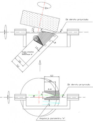

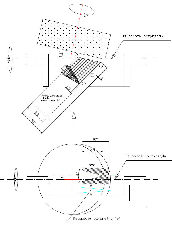

Kotlecik mielony pod nazwą "ostrzenie wierteł krętych" jest zawsze świeży i pachnący, a więc ja też go podgrzeję i coś dorzucę od siebie. Ponieważ także uważam Iiiiiiichaboda :mrgreen: sposób na wiertła za najlepszy (jeśli nie doskonały), to teoretycznie opracowałem uproszczony przyrząd do ich ostrzenia według wskazówek dziewiętnastowiecznego "gieniusia" od wierteł.
Opis bazuje na .pdf-ie dostępnym w sieci, jest on chyba najlepszy jako podstawa do dyskusji - zawiera wszystkie parametry i rysunki.
Zamieszczam po spodem rysunek; moim podstawowym założeniem było uproszczenie czego się tylko da - a więc w zasadzie kąt wierzchołkowy tylko w okolicy 116-118° oraz średnica wiertła do 20mm.
Z tego też powodu (uproszczenia) wykombinowałem dodatkowo pryzmę do mocowania wierteł o takim kącie wewnętrznym, by umieszczenie w niej dowolnego wiertła powodowało "automatyczne" ustawienie owego wiertła w odpowiednim miejscu tworzącej hipotetycznego stożka o kącie Θ =26° (decyduje o tym odsunięcie "a").
Ten kąt rozwarcia "rowka" pryzmy wyznaczyłem na 31°; każde wiertło o średnicy 1mm większej od poprzedniego jest w nim odsuwane o kolejne 1,9mm od szczytu (dna) rowka - bo a=1,9d.
Pozostaje otwarty sposób docisku ostrzonego wiertła do pryzmy, mam kilka pomysłów - jeden gorszy (a może lepszy) do wykonania od drugiego :D
Słynny parametr "e" można w mym pomyśle regulować (ale to jest do zrealizowania i otwarte, jakaś prowadnica, może śruba mikrometryczna), ale według mnie dużo prościej będzie zamocować bloczek pryzmy na klinowej podkładce (zaznaczona schematycznie, kolor niebieski) o kącie tak dobranym, że "e" będzie się również automatycznie i prawidłowo zmieniało w zależności od średnicy ostrzonego wiertła.
Oczywiście przy ostrzeniu należy przełożyć wiertło o 180°, a więc musi być zastosowana blaszka oporowa do ustawienia krawędzi nie-ostrzonej oraz tylny opór ustalający wiertło zawsze w tej samej odległości od ściernicy dla obu krawędzi dla zachowania jednakowej długości krawędzi skrawających.
Szereg kółek tworzących jakby klin (na rysunku, w pryzmie) to wyobrażenie kolejnych teoretycznych wierteł o średnicach różniących się od siebie o 1mm.
Na rysunku brakuje kilku rzeczy, zaciemniałyby "ideę" - to jest bardziej schemat pomysłu.
Co o tym myślicie? Zrobiłbym to, już kilka razy się zabierałem - ale kurna, czasu brak notorycznie... a z ręki ostrzenie mi dobrze idzie :D (do dokładniejszych otworów kupuję FANAR-y)
Co ciekawe, zauważyłem na jednym z filmików wrzuconych na Forum, że producent ciekawej a prostej ostrzałki do wierteł (SCANTOOL) również chyba wpadł na pomysł pryzmy o określonym ściśle kącie rozwarcia (owe 31° wymuszające odsunięcie wiertła "a"), tak mi się przynajmniej wydaje.
To ten materiał:
Pdf na którym się opierałem:
download/file.php?id=15534
Rysunek poglądowy wyjaśniający o czym mówię, schemat przystawki (nie jest to rysunek ściśle "techniczny", są oczywiście błędy):

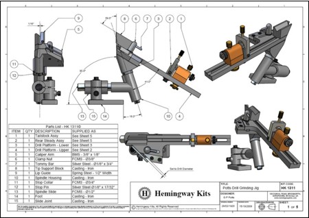

Podobne to w zasadzie do tego przyrządu..
https://youtu.be/WD3Gch2zlXM
ObrazekObrazekObrazek

No, niestety biorąc na warsztat metodę I.W. nie da się nie naśladować, choćby i nieświadomie :wink:
Zasady które podał są proste i niezmienne.
Można ew. tylko upraszczać... dzięki za fotki, film, zawsze jakieś ciekawe rozwiązanie można podpatrzeć i zaadoptować.

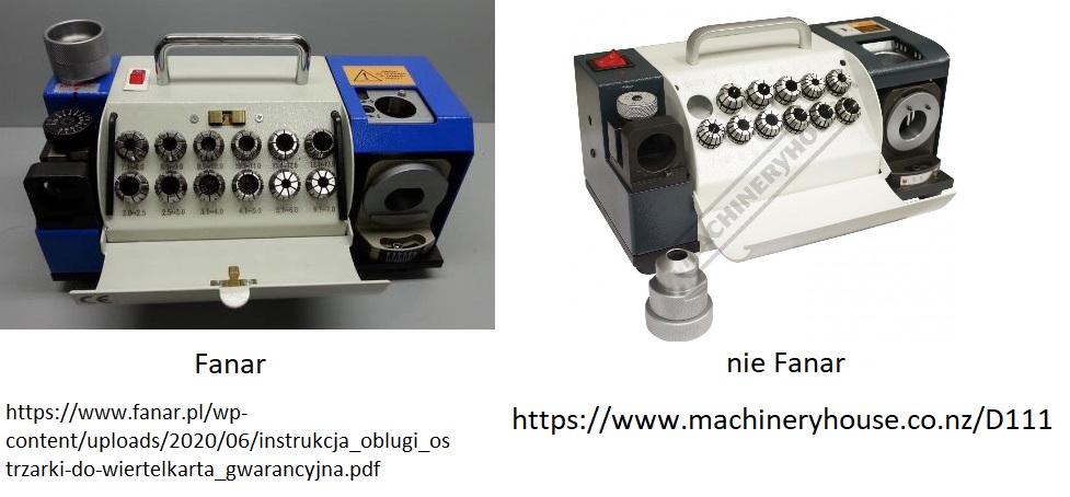

A macie jakieś sposoby na ostrzenie wierteł 1-3 mm? Nie interesuje mnie ostrzenie "z ręki"i szukam czegoś w rozsądnej cenie.
mag999
Posty: 763
Re: Ostrzenie wierteł krętych metodą Washburne'a
#67
Post napisał: mag999 » 20 mar 2021, 07:54
Ostrzałka fanar
Posty: 12410
#68
Post napisał: RomanJ4 » 20 mar 2021, 08:23
mag999 pisze:Ostrzałka fanar
Takie one niestety Fanara, jak tokarki Cormaka... Obrazek
Typowy "drill doctor"..
ALZ
Posty: 3433
Lokalizacja: Śląsk
#69
Post napisał: ALZ » 20 mar 2021, 11:01
Tylko chodziło mi o wiertła 1-3 mm. Ostrzałki fanar i podobne nie umożliwiaja ostrzenia wierteł poniżej 3 mm. Nawet te fi 3 sa dyskusyjne i dopiero od 3,5 mm mozna mówić o ostrzeniu.

RomanJ4 pisze: ↑
20 mar 2021, 08:23
Bardzo możliwe. Tylko fanar to bardzo dobry producent. Korzystam z takiej na codzień i jest bardzo dobrze wykonana, bardzo dobrze ostrzy. Tańsze mogą być gorzej wykonane, mieć luzy które będą powodować złe ostrzenie wiertła.
No a cormak to każdy wie co to jest. Omijać z daleka.
