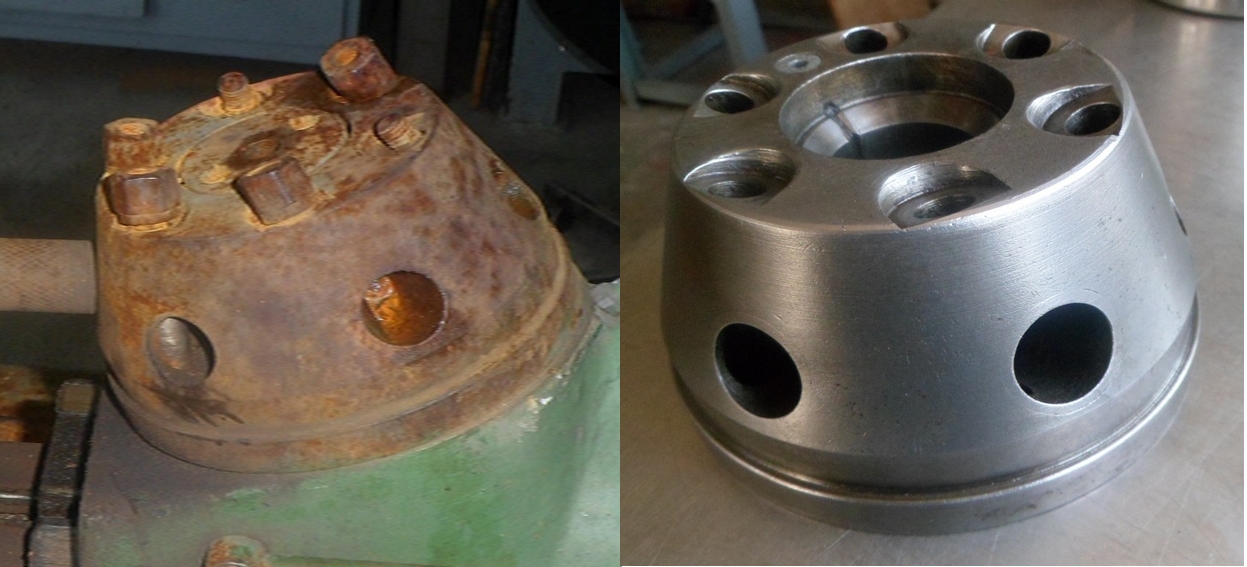

BYDGOST pisze: Kolejny przykład skuteczności metody:
Kolego Bydgost zabezpieczałeś czymś tą głowice po oczyszczeniu czy tylko olej /wd40?
Jak długo trzymałeś w roztworze?
Soda czy kret?
Jakie stężenie?

Post napisał: koala.g » 10 lis 2016, 19:06
Lepsza soda.
Kret jest bardziej żrący.
Ile trzymać?
Nie da rady się przesadzić czasem mi częsci siedzą 2 tygodnie w wodzie.
Dopóki nie ma czasu sie nimi zająć.
