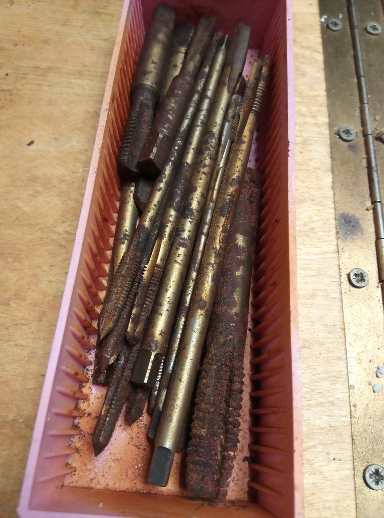

Dostałem w spadku zestaw nowych gwintowników (polskie, z lat świetności). Niestety stały przez dziesięciolecia w fatalnych warunkach i skorodowały. Rdza wydaje się być powierzchowna. Mam jeszcze zapas kwasu azotowego i chce spróbować wytrawić rudą szmatę. Dobry pomysł?

Post napisał: tomchlop » 17 gru 2019, 19:03
Za mocny. Lepiej kwas octowy, jabłkowy. Broń boże elektrolizą. Czytam tego posta i o kruchości wodorowej nikt tu nie wspomniał. Więc dla uzupełnienia. Metoda odrdzewiania elektrolitycznego nie nadaje się do elementów utwardzonych. Sprężyn, narzędzi skrawających itp. Można usuwać wodór przez wygrzewanie ale to temat rzeka.
Dodane 18 minuty 8 sekundy:
Czarny nalot to węgiel nie rdza. Usuwa się go szczotką pod bieżącą wodą.
