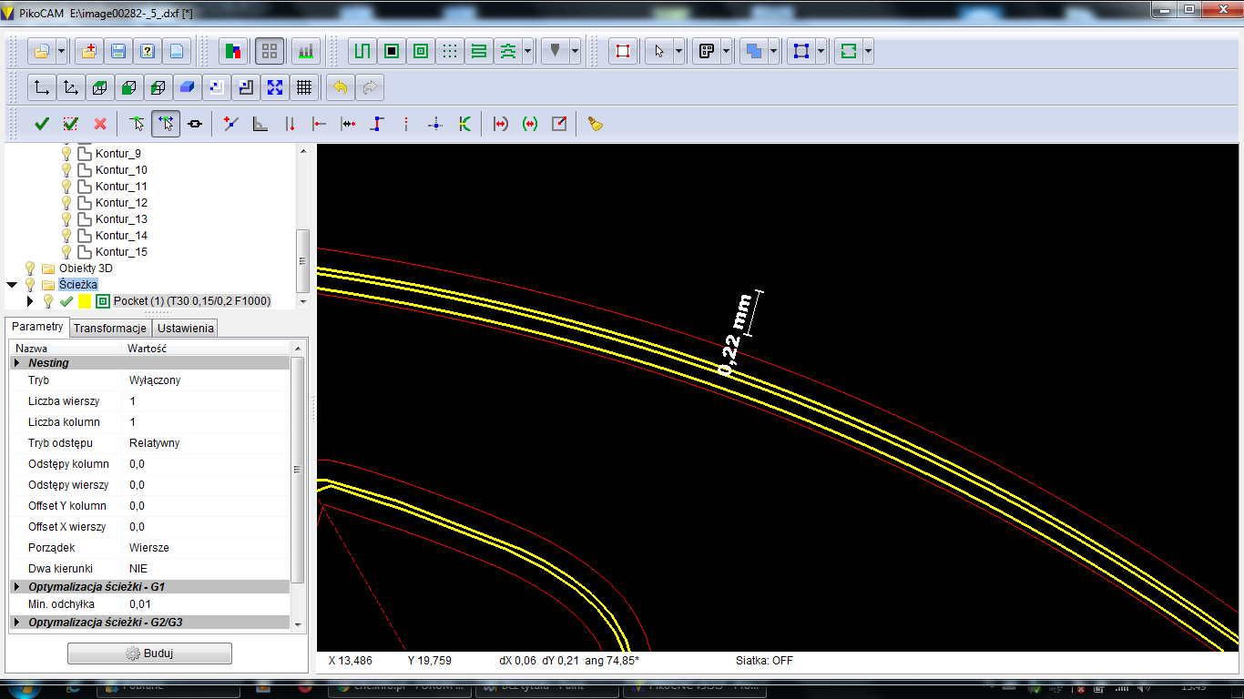

hmmm... technicznie.. Technicznie to niebardzo, ponieważ jestem na etapie raczkowania. Ale napisze swoimi słowami ;)
Mam frez grawerski do metalu 6mm 60st 0,2mm. Niestety na chwilę obecną nie posiadam innych. Gdyby frezarka robiła jedną linie a nie kontur to ładnie by to wyszło. Sprawdzałem jak frezuje ręcznie i wychodzi ładnie, natomiast gdy robi kontur to robi się kaszana.
Ustawiłem w piko cam na wybieranie (pocket) ale nie buduje, tzn. w piko robią się jakieś ślaczki ale nie ma liter (jest nieczytelne).
Być może coś źle ustawiam w parametrach...
Dodane 4 minuty 33 sekundy:
takie coś pokazuje jak ustawiam na wybieranie:
Dodane 1 minuta 14 sekundy:
odległość między liniami to 0,21 mm

Musisz przerobić obrazek czy inaczej te znaki na jednoliniowe , wysłałem ci 4 znaki przerobione

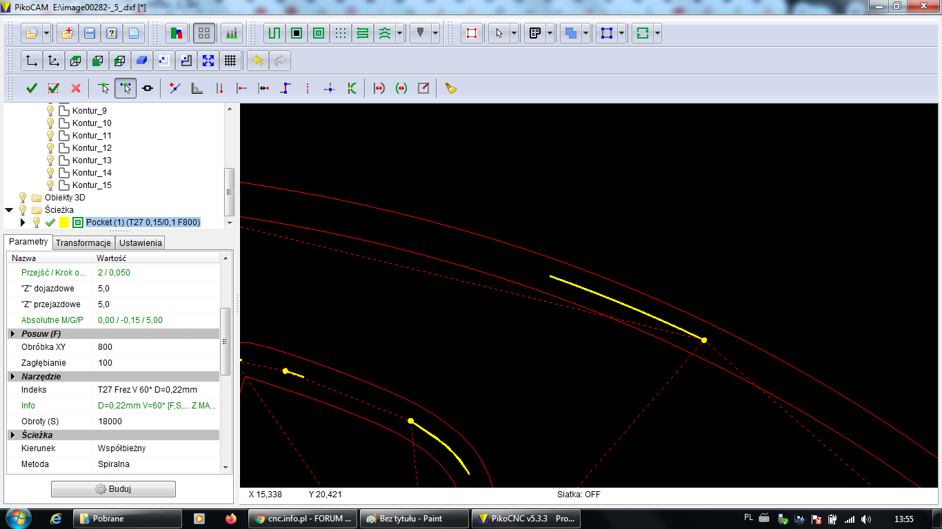

Witam, Co trzeba ustawić żeby przy wybieraniu ta żółta linia była tylko jedna. Chodzi mi o to żeby frez nie przejeżdżał trzy razy tylko raz po jednej lini ? Między czerwonymi liniami jest 0,22 mm ustawiłem freza D=0,19mm V=60*
A jak ustawie freza D=0,22mm V=60* to wychodzi coś takiego:

Post napisał: RobWan » 30 cze 2021, 14:33
santi666 pisze: Technicznie to niebardzo, ponieważ jestem na etapie raczkowania. Ale napisze swoimi słowami
O! To jest technicznie. :-)
santi666 pisze: Co trzeba ustawić żeby przy wybieraniu ta żółta linia była tylko jedna.
Tego nie zrobisz w PIKO. Można spróbować zrobić Offset o wartości trochę mniej niż najmniejszy wymiar pomiędzy liniami Twojej geometrii.
santi666 pisze: Między czerwonymi liniami jest 0,22 mm ustawiłem freza D=0,19mm V=60*
To prawie się pokrywa z wymiarem B (stopka) frezu.
Jak zagłebisz nawet o 0,1 mm to wychodzi poza szerokość Twojej geometrii i OPiko nie tworzy w tym miejscu ścieżki.
Ja bym oszukał magazyn narzędzi i B wpisał zero.
Albo jak radzono wyżej w CAD'zie przerysować na jednoliniową geometrię.
Tu masz mało do rysowania to zrobisz to w 30 min.
Jak coś skomplikowanego to można się poratwać OCR'em, któy z bitmapy zrobi ściezke jednoliniową - WinTopo, jest też wersja darmowa. Dobre do przerabiania czcionek na jednoliniowe.
