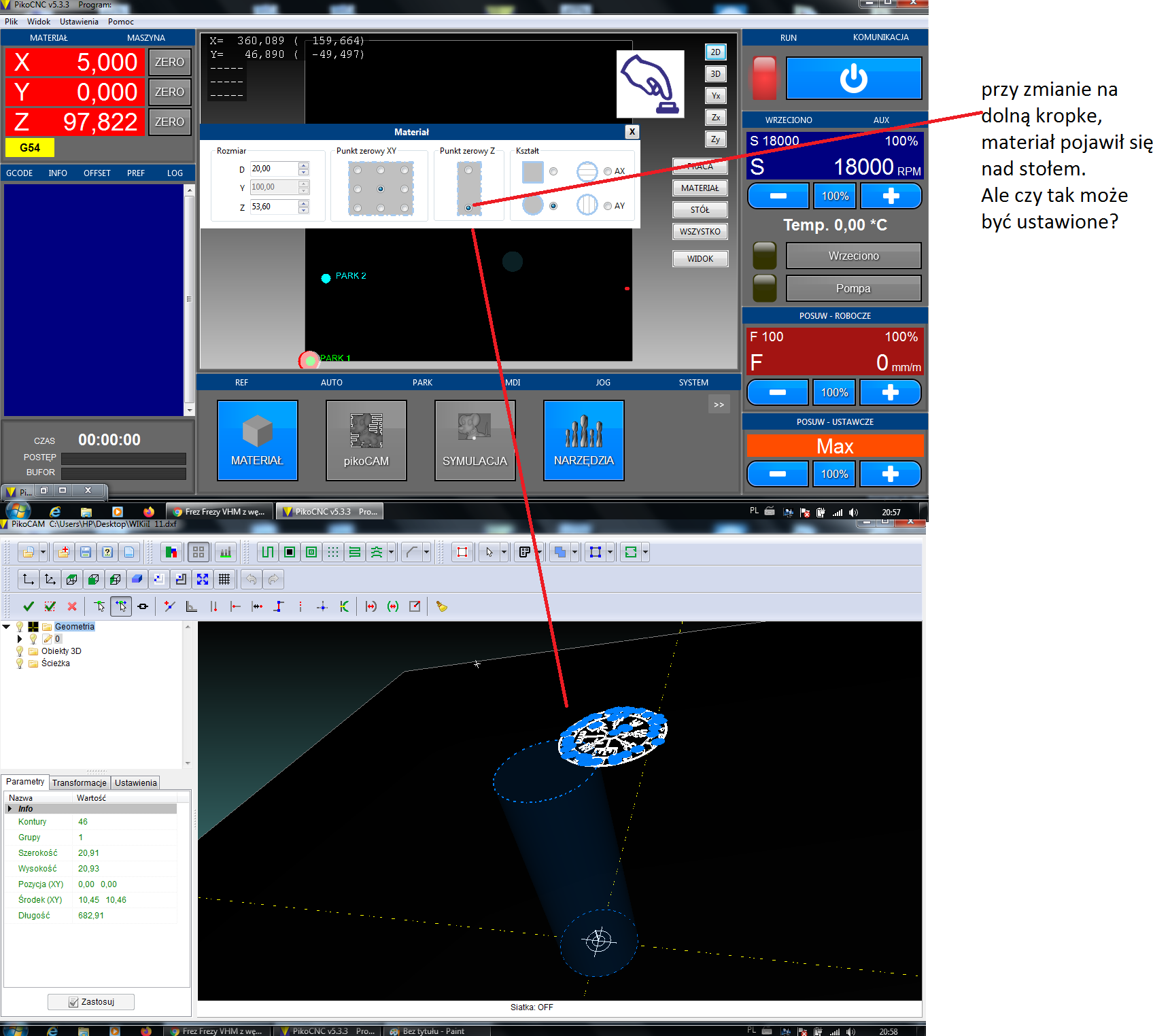

chciałem zapytać, dlaczego w wersji 5.3.3 pokazuje mi materiał pod stołem ?
RobWan
Posty w temacie: 9
Posty: 1619
Lokalizacja: Swarzędz
Re: obsługa pikocnc
#35
Post napisał: RobWan » 28 cze 2021, 20:56
Też tak miałem jak zaimportowałem ustawienia z wcześniejszej wersji.
GEOMETRIA-->CENTRUJ MATERIAL NA STOLE.

Post napisał: santi666 » 28 cze 2021, 21:02
Dodane 1 minuta 37 sekundy:
RobWan pisze:
28 cze 2021, 20:56
Ustawiłem tak jak napisałeś i działa :)

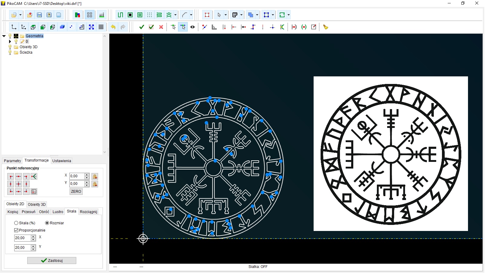

Post napisał: santi666 » 29 cze 2021, 02:06
Co trzeba zrobić, żeby zamiast konturu frezował pełne linie?
RobWan
Posty w temacie: 9
Posty: 1619
Re: obsługa pikocnc
#38
Post napisał: RobWan » 29 cze 2021, 07:42
Obróbka typu WYBIERANIE.
A jakie są szerokie te linie? I jaki jest szeroki ślad po narzędziu?

Post napisał: santi666 » 29 cze 2021, 12:38
próbowałem wybieranie, ale mam chyba mam nieodpowiedniego freza, dziadostwo się robi.
