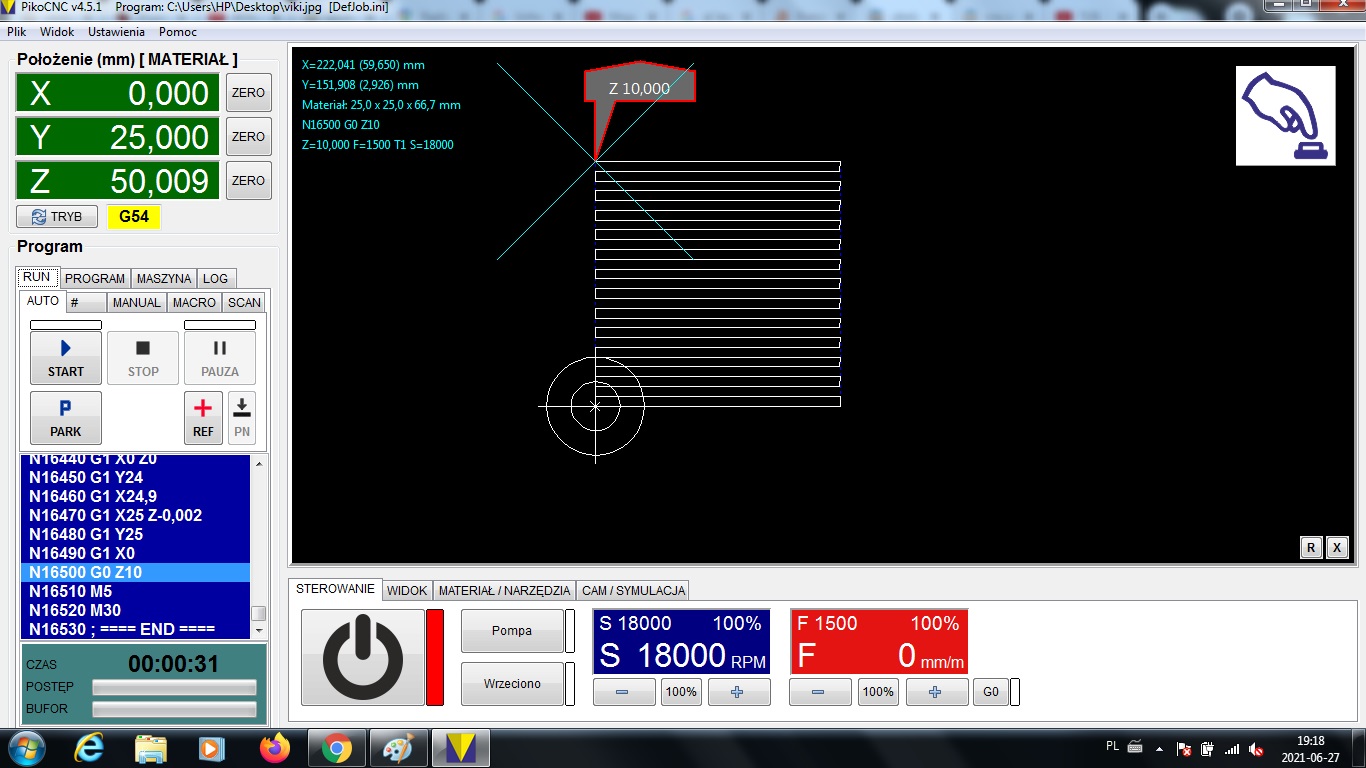

Osi obrotowej nie mam. Pręt ma być matrycą do wybijania medalików. Wgrałem zdjęcie do piko, chciałem na sucho spróbować , ale pokazuje mi się taki komunikat:

Z0 masz na samej górze
Przyjedź ręcznie na Z-50 i wcisnij guzik Zero przy osi Z (oczywiscie do testów, bo w praktyce musisz ustawić bazę tam gdzie trzeba na stole)
