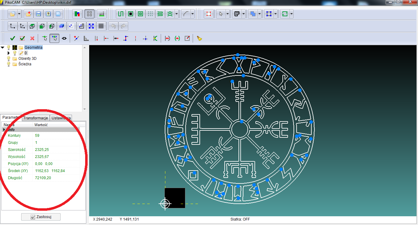

Zgaduję, że wybrałeś strategię obróbki PLANOWANIE.
Wybierz inną. :-)
Pokaż co masz na ekranie w CAM'ie i opisz co chcesz uzyskać.

mam takie pytanie, załadowałem plik dxf do piko cam, ale nie da się zmniejszyć obrazka. Nie da się zmienić parametrów. Zaznaczyłem na zdjęciu. Jak to to można zmniejszyć?

Post napisał: Steryd » 28 cze 2021, 12:56
przejdź do zakładki transformacje

Post napisał: RobWan » 28 cze 2021, 13:00
To zostaw. To jest tylko info, nawet tak się nazywa to okienko.
Teoretycznie można tam zmienić, ale na razie to zostaw.
Kliknij na nazwę twojej grupy z geometrią chyba nazwałeś ją 0 (zero) pewnie od warstwy programu graficznego.
I wybierz obróbkę, ale nie napisałeś jaki chcesz uzyskać efekt.
Na początek wybierz OBROBKA PO KONTURZE. A w PARAMETRACH, tej obróbki wybierz frez V. Gdyb go nie było, to możesz go stworzyć klikając na ikonę MAGAZYN NARZEDZI u góry okna.

Post napisał: Steryd » 28 cze 2021, 13:42
Myślisz, że on chce to zrobić 10 razy większe niż pole robocze?

Post napisał: santi666 » 28 cze 2021, 14:02
zmniejszyłem w transformacje. dzięki za info.

Post napisał: santi666 » 28 cze 2021, 14:26
a gdzie się ustawia wysokość materiału i głębokość frezowania?

Post napisał: tad1 » 28 cze 2021, 14:41

Post napisał: Steryd » 28 cze 2021, 16:09
Wysokość materiału to jedna ze współrzędnych bazy. Nie wnikając w szczegóły. Najwygodniej sobie ustawić Z0 na górnej powierzchni materiału. Głębokość frezowania wynika z tego i będzie już w parametrach obróbki.
