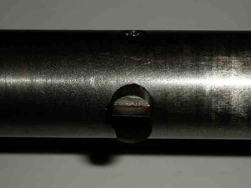

Konstrukcja wytaczadła prętowego(z chwytem walcowym) nie jest jakaś skomplikowana wystarczy w wałku wywiercić poprzeczny otwór oraz współosiowy na śrubę krępującą, i jako noża użyć okrągłej stalki z zaszlifowanym ostrzem skrawającym, do aluminium czy miękkiej stali w zupełności HSS wystarczy. Nawet z ułamanego wiertła czy gwintownika, frezu...
Obrazek Obrazek
(tu chwyt stożkowy)
Obrazek Obrazek
lub ukośnym,
ObrazekObrazek
tyle że skośne trudniej potem ustawiać suwmiarką czy mikrometrem na wymiar
albo do stalki kwadratowej
okrągły otwór odp. średnicy też nadaje się do mocowania kwadratowej stalki
Jak widać konstrukcja trzpienia nie jest skomplikowana i zostawia wiele pola do własnych wariacji w zależności od potrzeb.

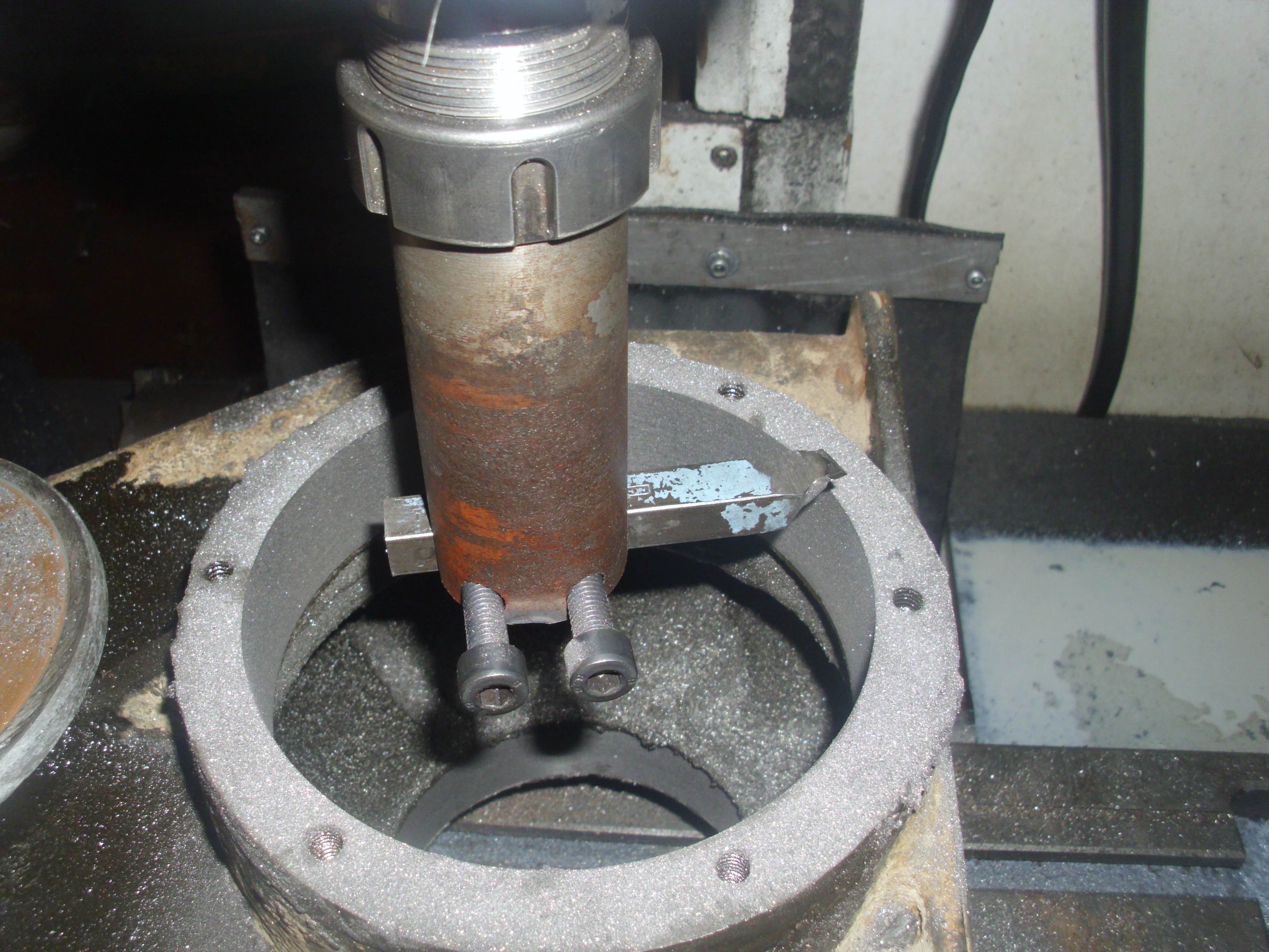

Jakieś zdjecie z neta:
Do roztoczenia mam kartery silnika, nie musi być to jakoś dokładnie może być nawet 1mm luzu.. Myślę sobie to jakoś zapiąć tylko jak? Co do centrowania to zapiłabym sobie czujników zegarowych mocowanych we wrzecionie, wycentrowałbym i zapiałbym narzedzie.
Całościowo wygląda to tak:
Posty: 12421
Post napisał: RomanJ4 » 24 gru 2014, 14:43
Chyba nie ma wyjścia, tylko dorobić coś w rodzaju(obrazowo) taboretu z 4 otworami w blacie do zamocowania od spodu "podwieszonego" na śrubach zamiast szpilek karteru, oraz centrycznym między nimi otworem o takiej średnicy by można było swobodnie roztoczyć otwór pod cylinder.
Całość ustawiamy, centrujemy i krępujemy do stolika maszyny.
Centrowanie otworu karteru czujnikiem mocowanym we wrzecionie jak poniżej(lub podobnie)
mam nadzieję że zrozumiale opisałem pomysł..
