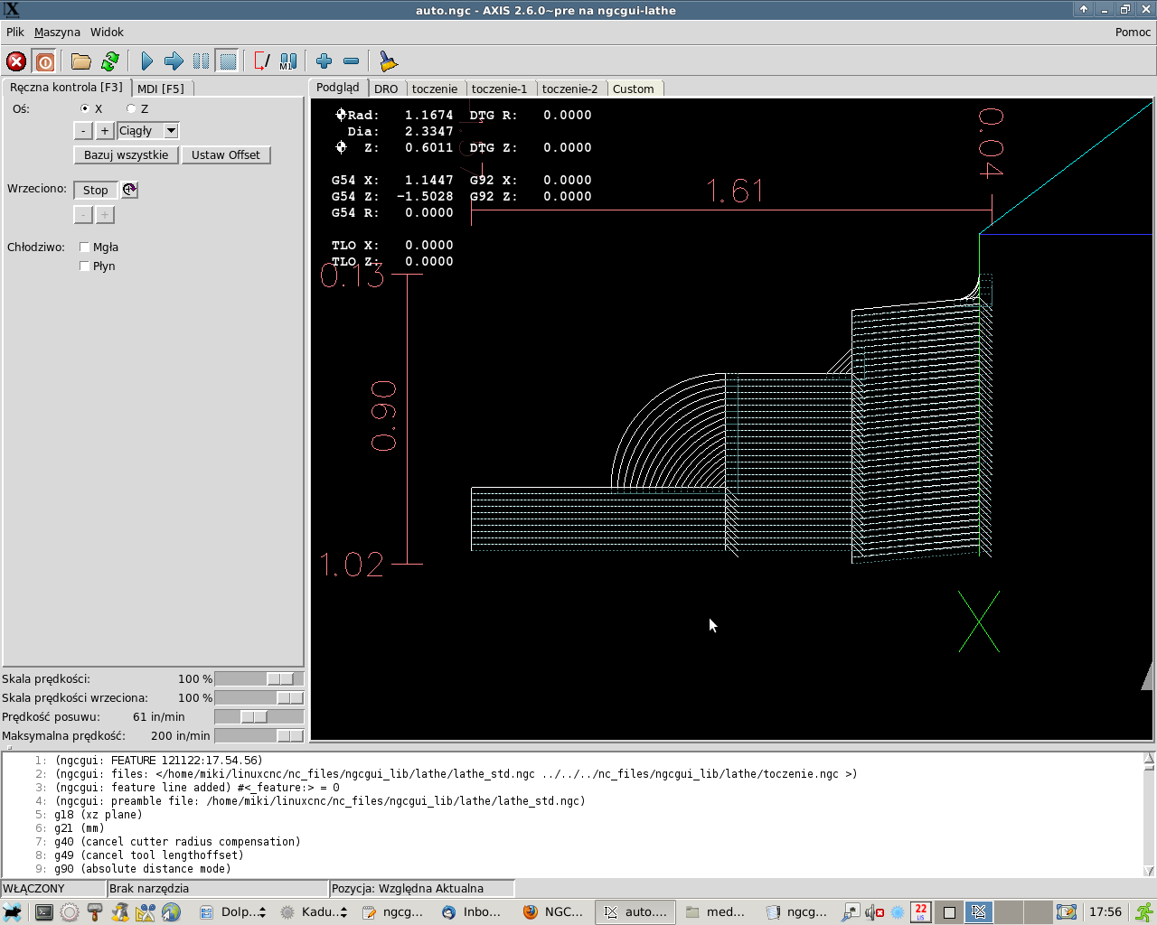

zacharius pisze:choć nie mam tokarki CNC (przynajmniej na razie) procedurka wydaję mi się być przydatna zwłaszcza przy tak rozbudowanych możliwościach.
Kamar nie ufa swoim pracownikom, i pozwala im co najwyżej samodzielnie zabielić, albo splanować czoło, każdy bardziej skomplikowany detal trafia do Artura, który na niego pisze procedurę. A pracownik przy tokarce może se tylko wcisnąć R i patrzeć, jak się toczy :P
NGCGUI ma umożliwiać pracę na maszynie bez znajomości G-code. Pracownik ma programować maszynę przez wypełnianie tabelek danymi z rysunku i nic więcej.
Da się to zrobić, składając kompletną procedurę z prostych klocków, ale na dziś NGCGUI tego nie wspiera w sposób wystarczający. Kombinowałem rozmaicie, ale w końcu stanęło jednak na integrowaniu procedur w jednej zbiorczej, bo tak jest najelastyczniej, i wbrew twierdzeniom kamara trudniej popełnić błąd.
Maszyna się nie myli - myli się człowiek, który ją obsługuje. Pracując z wieloma procedurami wciąganymi po kolei, poprawić można tylko ostatnią. Jak człowiek zauważy, że pomylił się wcześniej, to wszystko trzeba zaczynać od początku. Ten sposób pracy z NGCGUI, mimo iż w zamyśle twórców defaultowy, na dziś zupełnie się nie nadaje do użycia.
Można sobie zrobić tyle zakładek, ile operacji, i po kolei je wczytywać i odpalać. Ta procedura pozwala zminimalizować liczbę tworzonych dla jednego detalu zakładek. I uwalnia przy okazji od przepisywania w kolejnych okienkach tych samych danych, albo od przeliczania, o ile przesunąć fazkę na stożku, żeby trafiła krawędzią w krawędź. Pozwala wizualnie dobrać promień zaokraglenia, tak, żeby płynnie przechodziło w stożek.
Wszystkiego nie potrafi, i nie taka była idea jej powstania. Ona ma potrafić dobrze zrobić kilka rzeczy ściśle powiązanych ze sobą. Albo każdą z tych rzeczy z osobna, o ile zajdzie taka potrzeba.

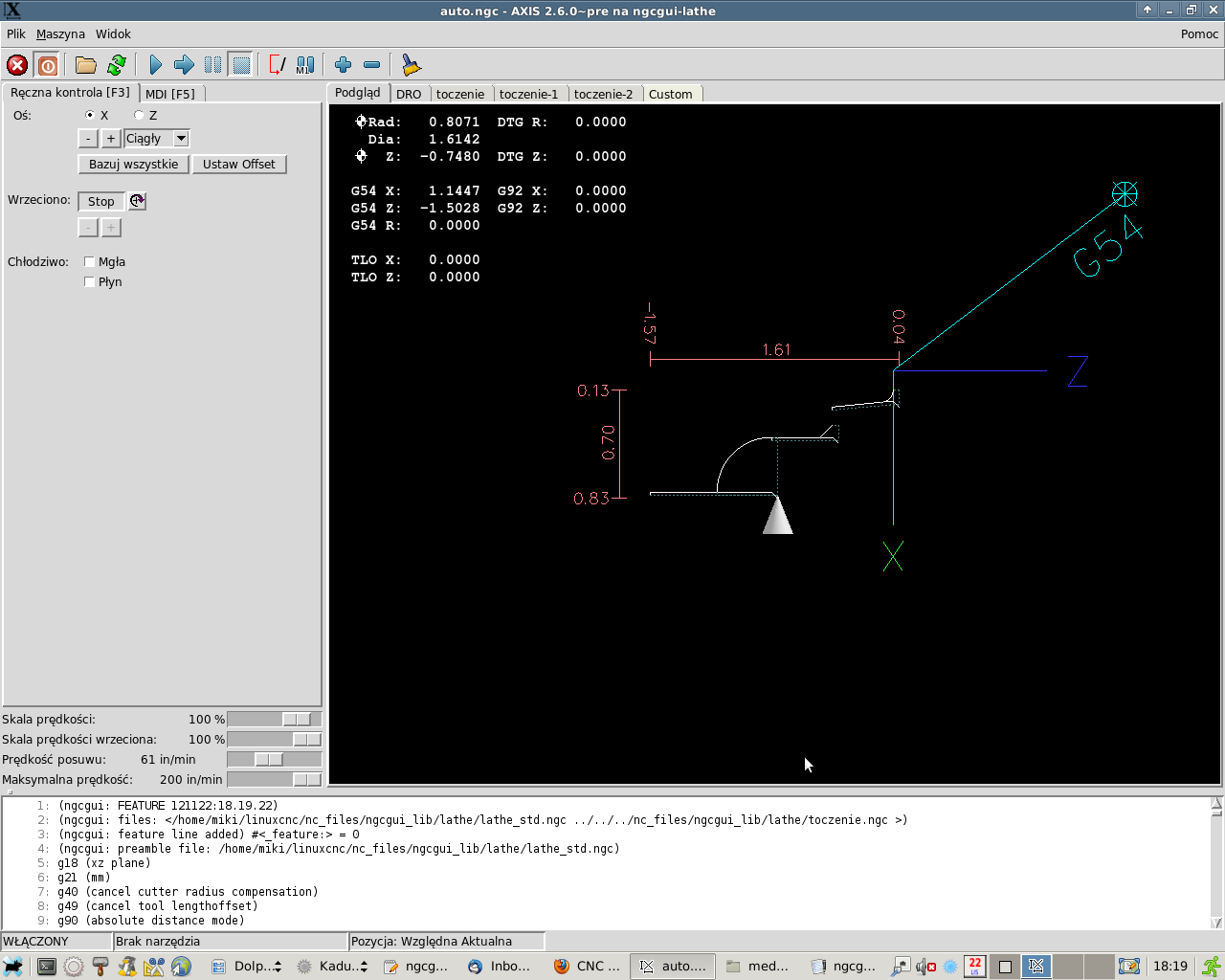

Post napisał: MlKl » 22 lis 2012, 18:06
No ja se mogę w trzech odsłonach mojej procedury pierdyknąć taki wałek.
Zaczyna się od stożka z półkolistą fazą, potem jest zwykły czop z fazą 45 stopni i wklęsłym półkolem przechodzi na kolejną średnicę. Mogę sobie zażyczyć wykonywania poszczególnych operacji różnymi nożami, i je w multifiksie zmieniać w trakcie.
Ilu okienek będziesz potrzebował ty? :)
A tak to będzie wygladało, jakbym chciał ostatni przebieg poprawiać. Oczywiście - mogę poprawić dowolnie wybrany element, niekoniecznie całość.
