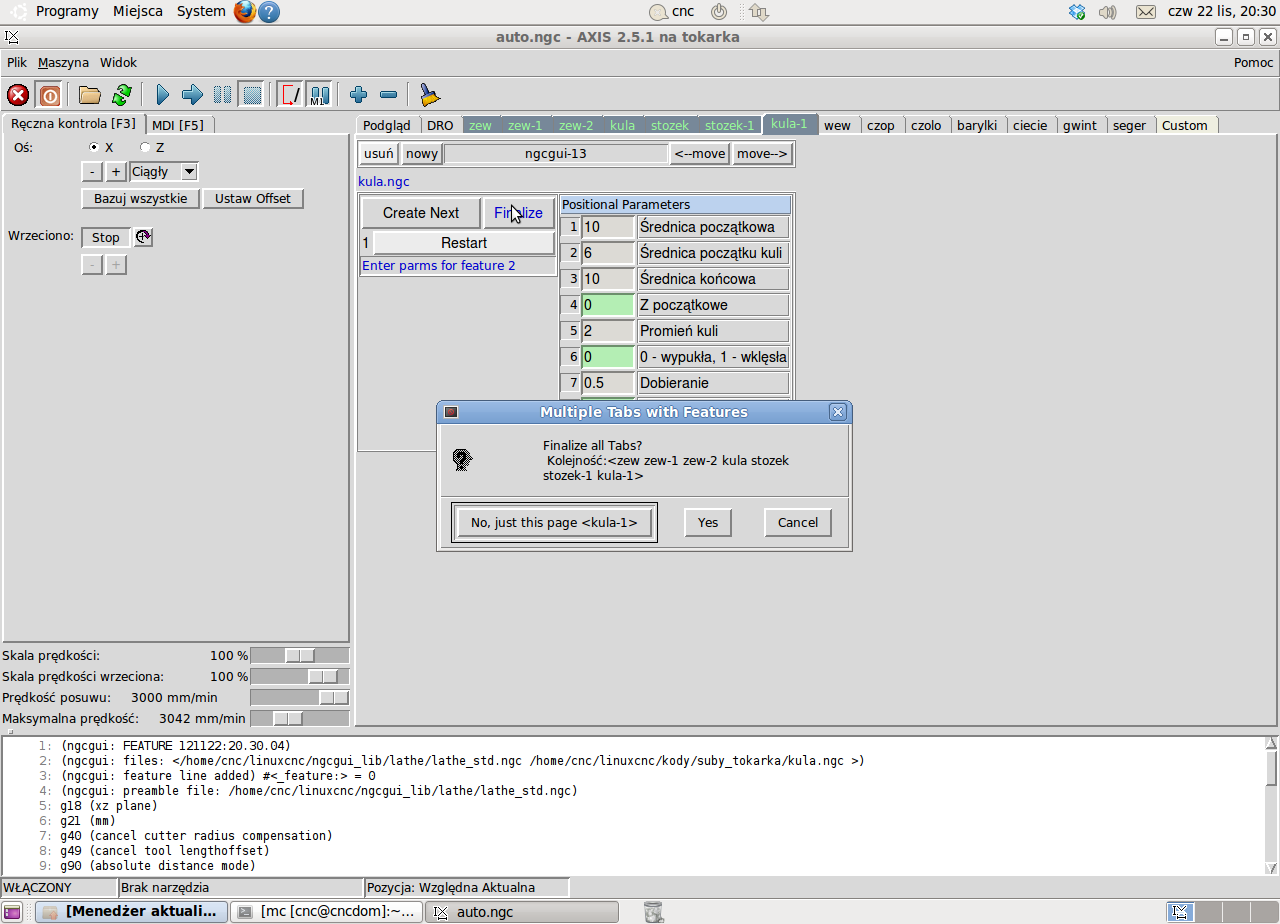

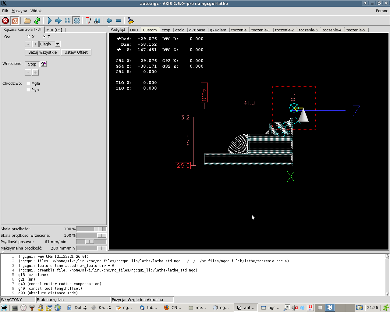

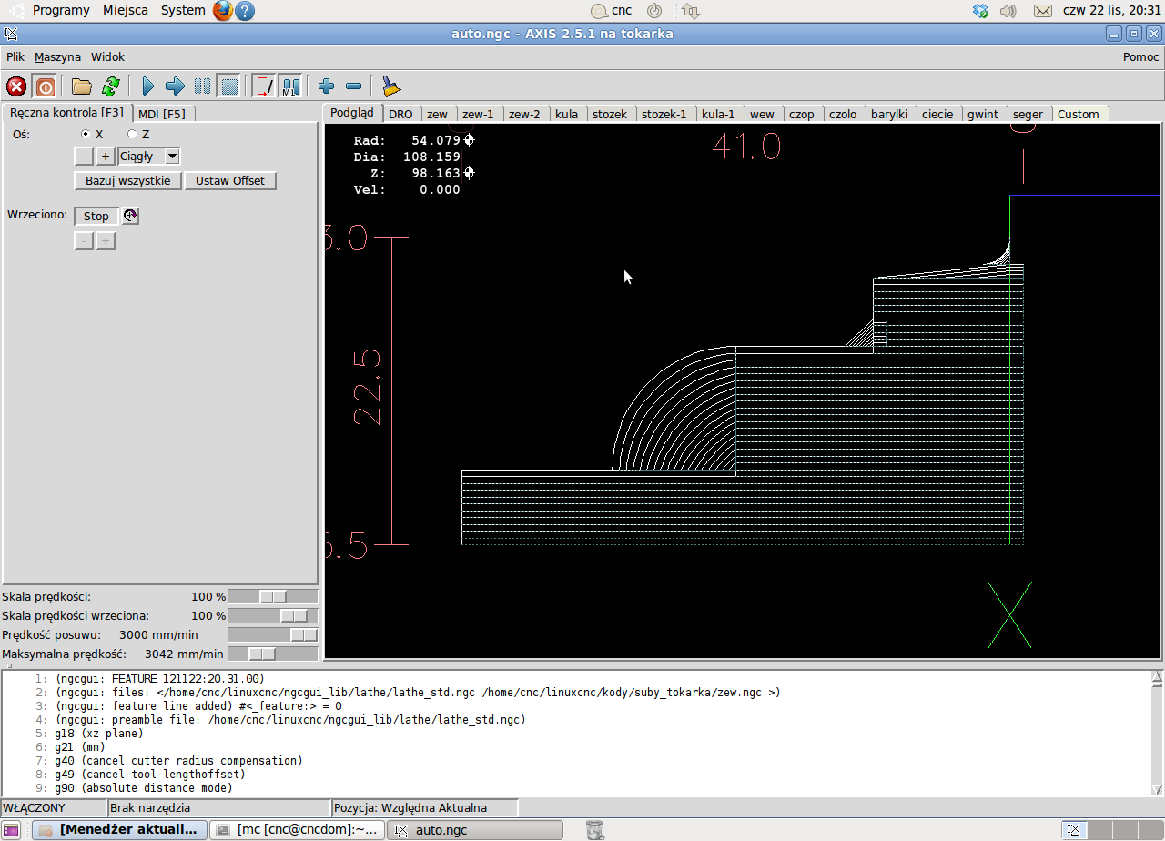

Proszę bardzo: Materiał wyjściowy wałek 50 mm, na długości 10 mm stoczony na stożek fi początkowe 10 mm, końcowe 12 mm, na końcu stożka 2 mm szeroka fazka półkolista. Dalej 10 mm czopa fi 22 mm z fazką 45 stopni 2 mm szeroką. Czop przechodzi półkolem o r 9 mm w kolejny czop o fi 40.
Bardzo chętnie nauczę się czegoś nowego - ja się obróbki skrawaniem nie uczyłem w szkole, ani na praktyce u fachowca. Wiem tyle, ile przeczytałem, głównie na tym forum.
Zrzuty są z wersji z gita jeszcze ciepłej, stąd w jeszcze w calach :)

Kilka minut roboty. I ja tego na codzień nie robie :)

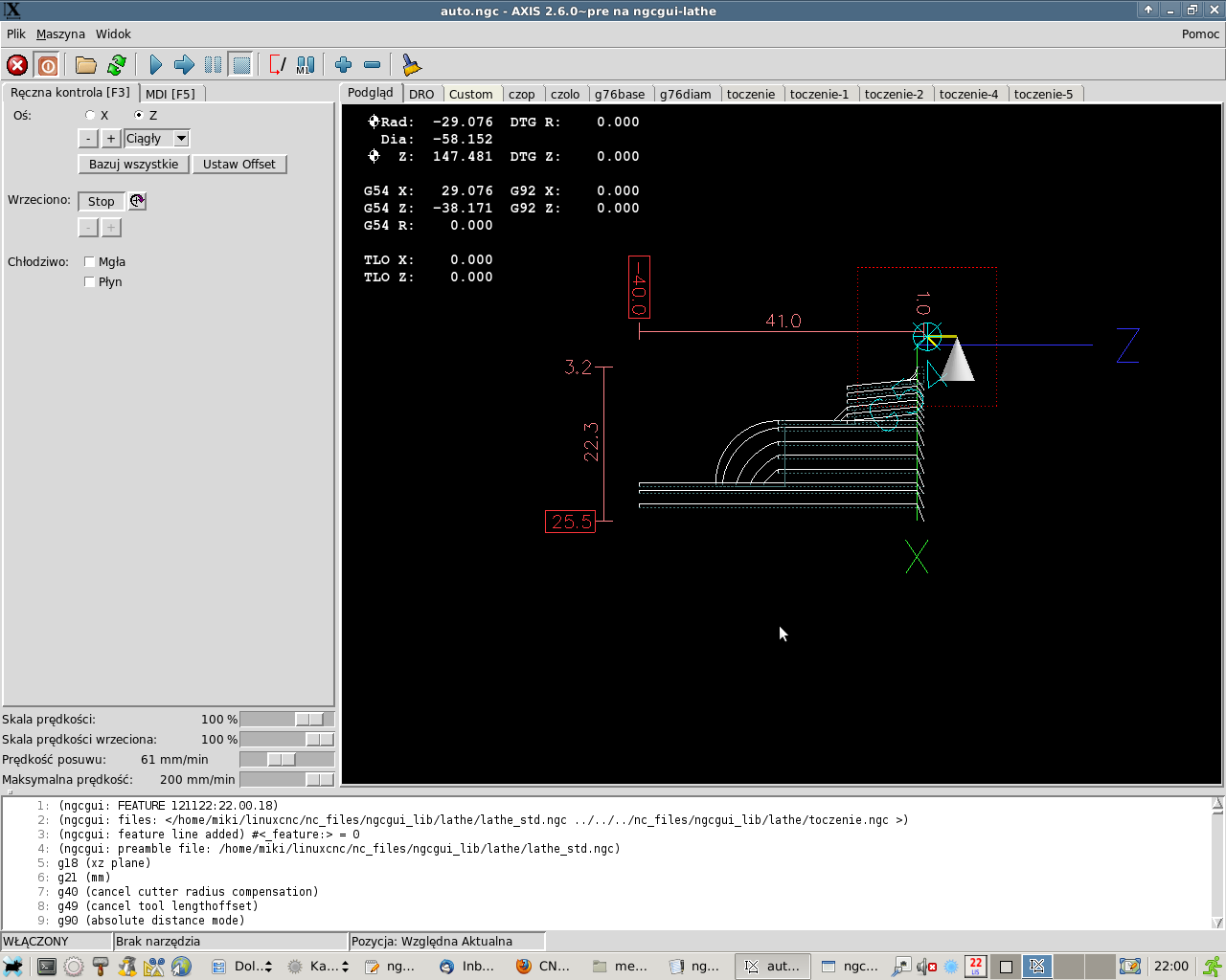

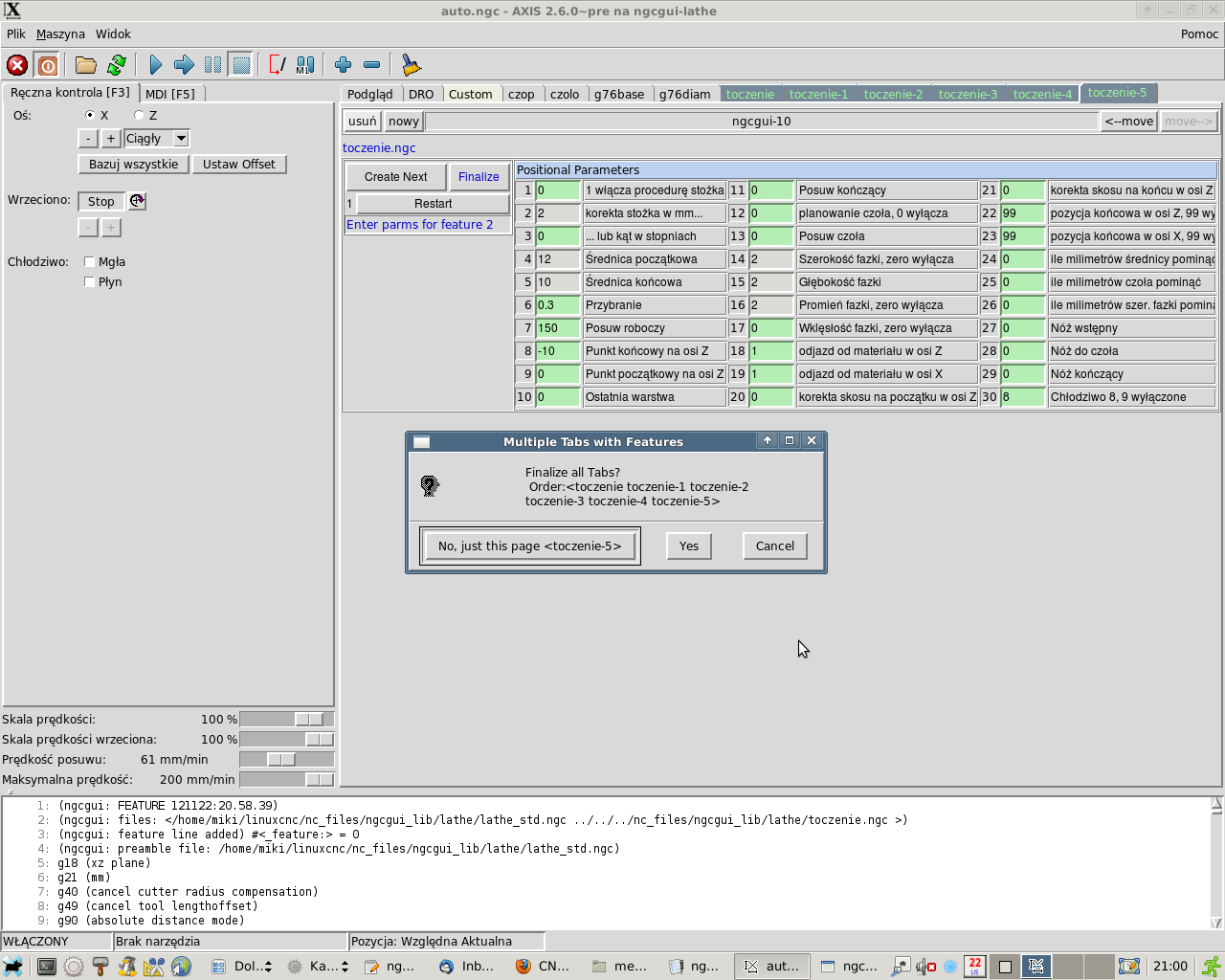

Jaki problem? Fakt, że potrzebuję sześć zakładek zamiast trzech, przy twoich siedmiu, ale robię to bez żadnego problemu. Jest jakiś istotny powód, dla którego akurat taka kolejność wykonywania jest lepsza? Czy tylko przyzwyczajenie z manuala, żeby jak najdłuższe odcinki robić na posuwach?
Nie przestawię się na twoją metodę, bo moja jest prostsza, a tokarce CNC wsio ryba, czy jeżdzi te płaskie przebiegi na raz, czy na trzy razy.
[ Dodano: 2012-11-22, 21:32 ]
W dodatku łatwiej o błąd, bo trzeba w każdym okienku się zastanawiać odkąd dokąd jechać nożem.
I wystarczy mi jednak tylko pięć zakładek :) Brak przyzwyczajenia do myślenia o składaniu tego w tę stronę.

7 x 7 = 49
5 x 30 =150
3 x prostsza :)

Nie, bo w każdej wypełniam max pięć pól, w sumie wpisuję na całą procedurę 24 wartości. A reszta tabelki mnie specjalnie nie interesuje - wypełniam to, co akurat potrzebuję :)
Do tego mówimy o mojej wersji twojej wersji. W mojej oryginalnej wersji mam trzy tabelki i piętnaście pól do wypełnienia. A uzyskany detal będzie identyczny.

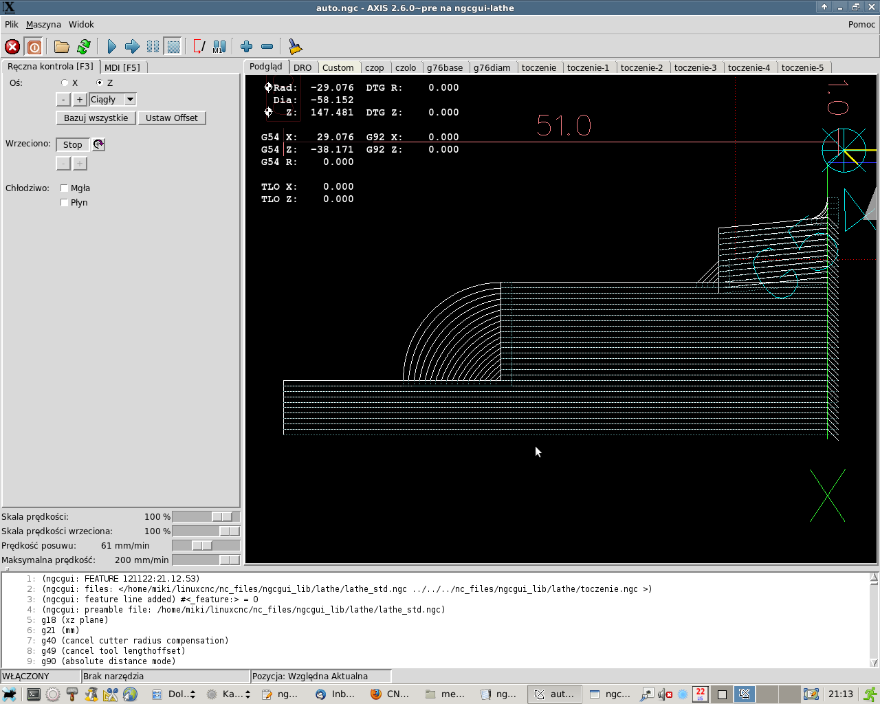

Jak na mój gust to materiał we fasce i zaokrągleniu oraz stożku powinien być wybrany podczas toczenia średnicy, a ładną powierzchnie by się zrobiło przejściem wykańczającym :wink: .

dało by się i to zaprogramować, ale nie wiem, czy gra warta świeczki. Każdą część procedury można zakończyć przejściem wykańczającym, i zmienić nóż w tym celu. Przejście kończące można zrobić też zupełnie osobno, choć z tej samej procedury.

Zobacz przyborki , to są same przejścia wykańczające :)

Przybranie można swobodnie ustawiać. Jak się ma 11 kW w maszynie, to se można poszaleć. Ja mam w porywach jednego kW, i za ostro nie pojadę. No i mnie się nie spieszy specjalnie. :)
