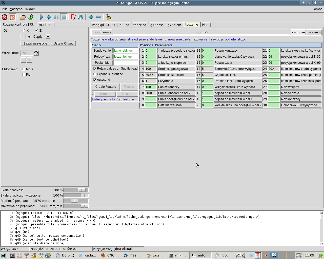

Dodane pomijanie czoła i fazki. Z tabelki wyleciały maksymalne obroty wrzeciona - do dyspozycji jest tylko 30 zmiennych...

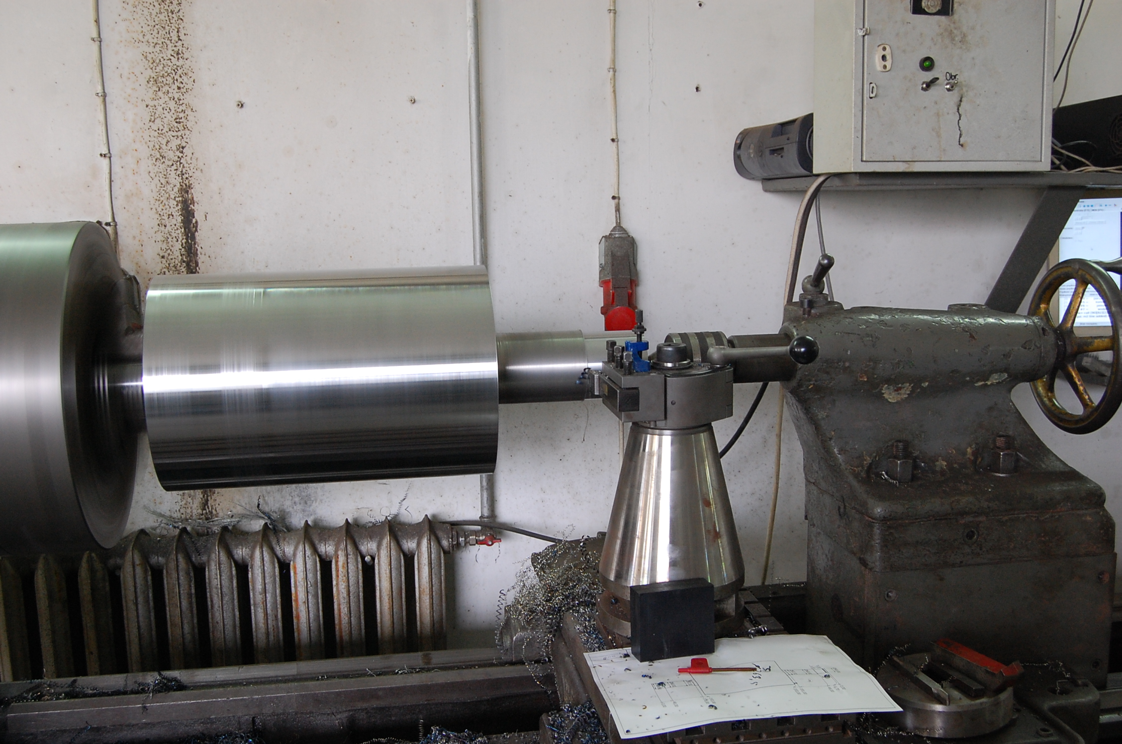

MlKl pisze: Fazowanie gotowego detalu to taka oczywistość, że dodanie tego do standardowych procedur wydaje mi się koniecznością, a nie fanaberią. .
Akurat się trafił wałeczek do przykładu.
Wyobrazasz sobie puszczenie tego z fazkami ? Przy skóruwie wiórek podejdzie, nożyk trochę odepchnie, fazkę zrobi w środku czopa i 400 kg. nateriału poszło...... :)
Sorry, zdjęcie nie poszlo, może pożniej :)

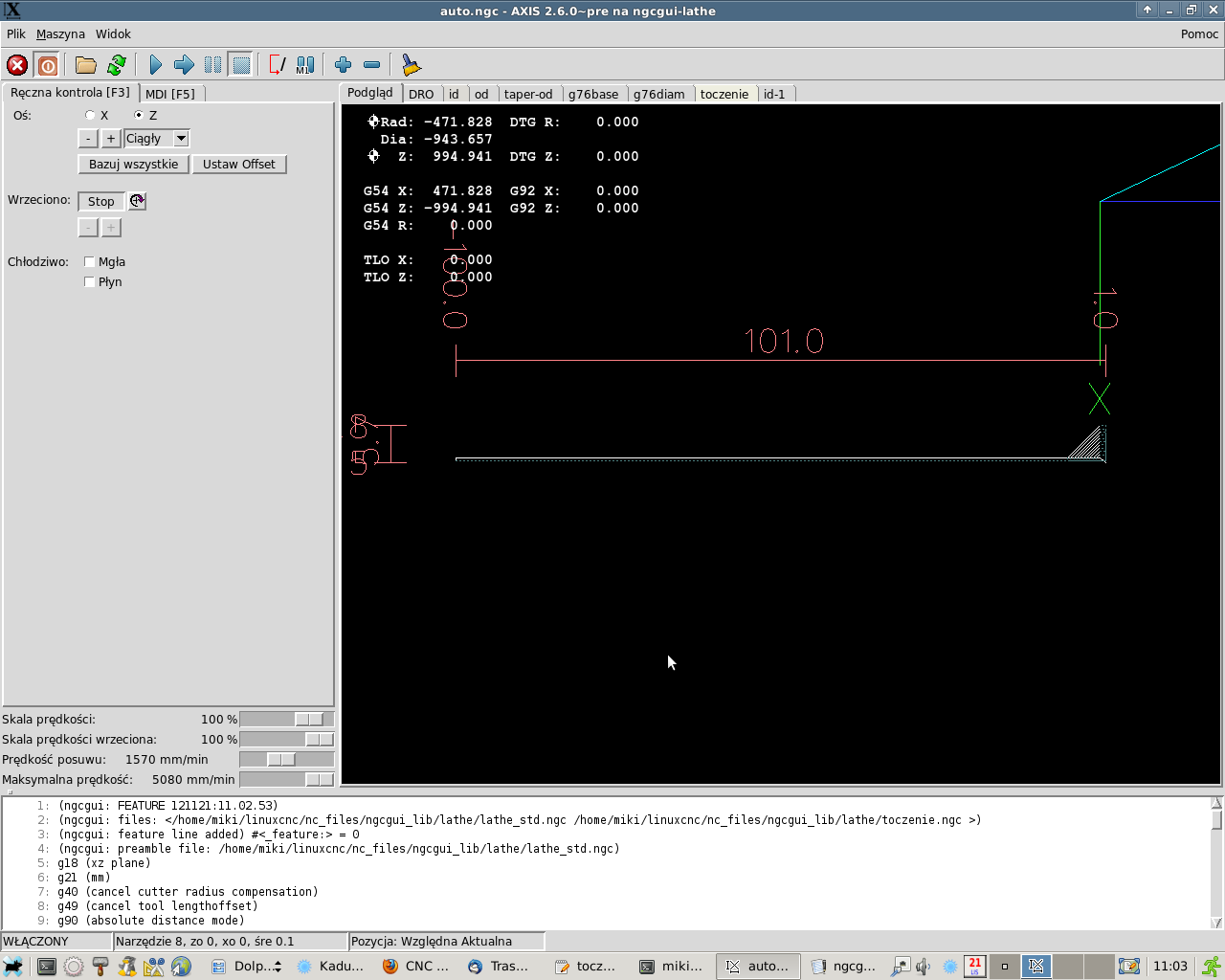

A ktoś ci broni zrobić skóruwę bez fazek, i potem dodać je w przebiegu wykańczającym? Albo wręcz nawet po nim, bo i taka możliwość w tej procedurze występuje?

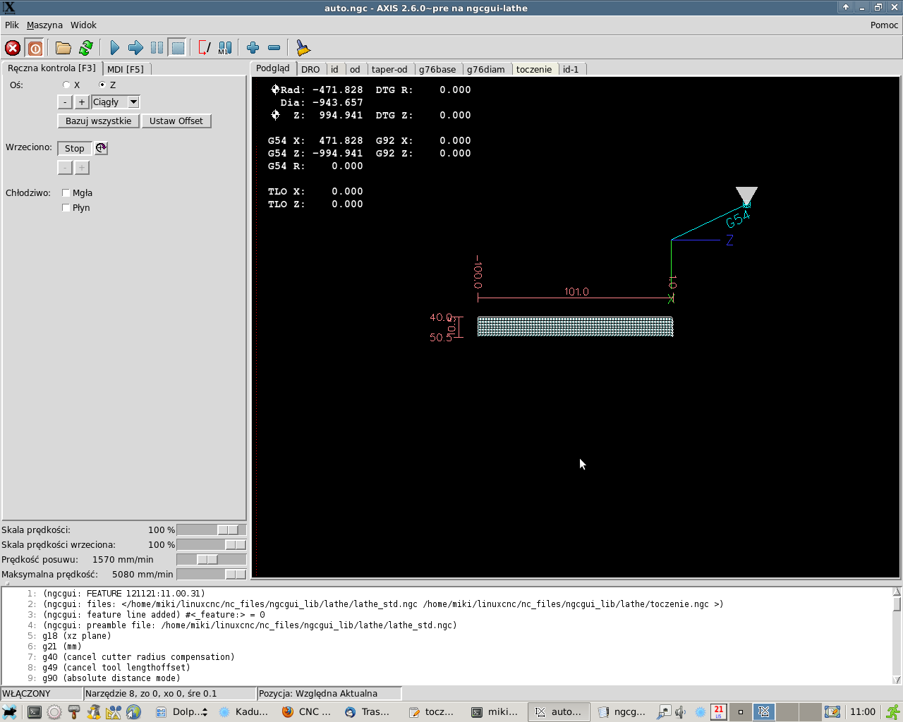

Toczenie zgrubne z fi 100 na 80
Tak to wygląda w podglądzie

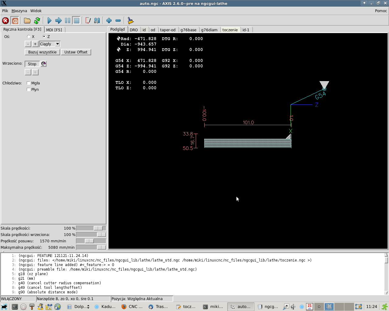

Okazało się, że jeszcze ciut trzeba przybrać, zaprogramowałem też fazkę.
i podglad

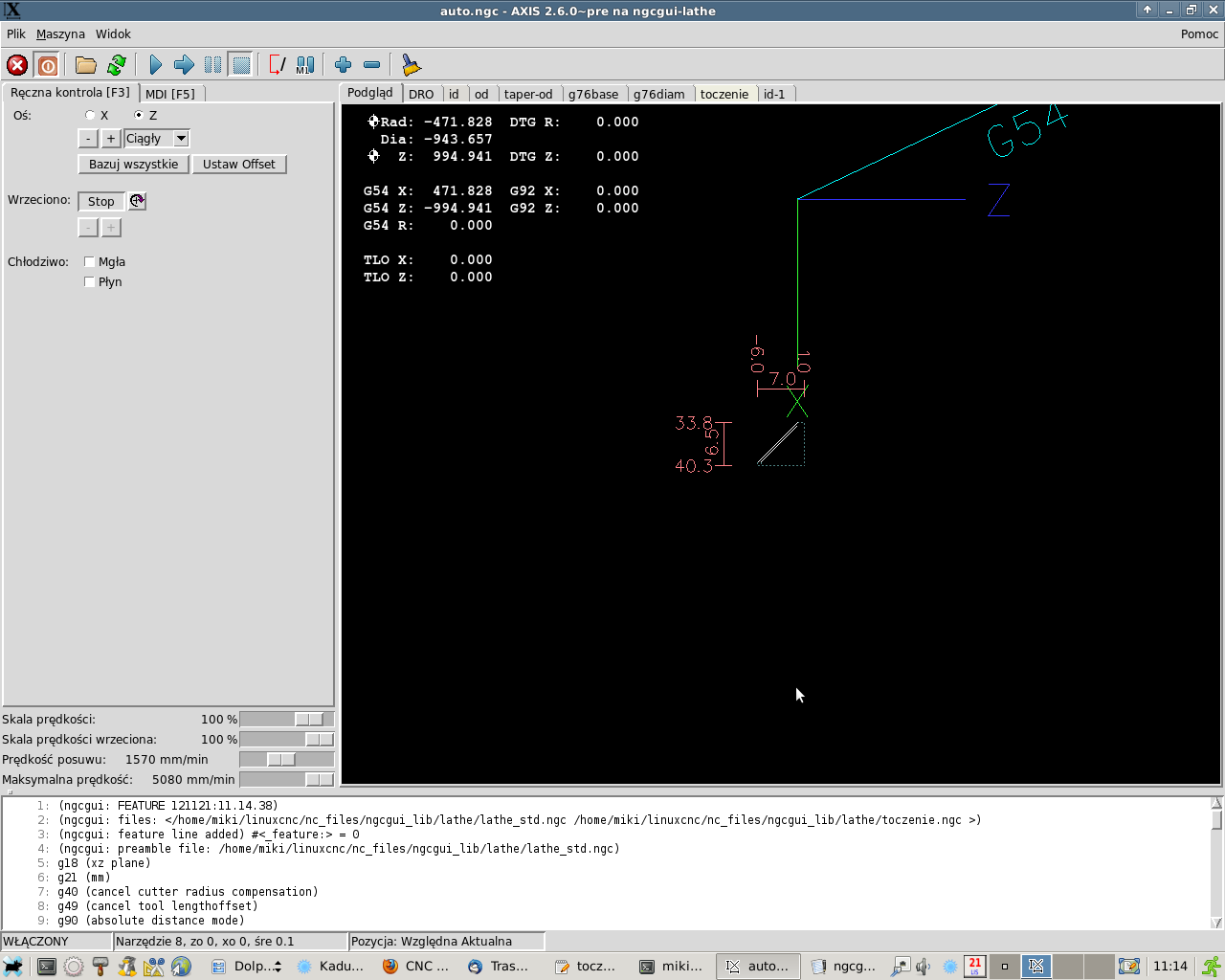

Pomińmy całkowicie toczenie powierzchni, i zróbmy samą fazkę:
Jak widać - fazka się zrobi bez konieczności powtarzania choćby jednego przebiegu po powierzchni walca.
A co, jeżeli okaże się za mała?
Ostatnio zmieniony 21 lis 2012, 11:19 przez MlKl, łącznie zmieniany 1 raz.

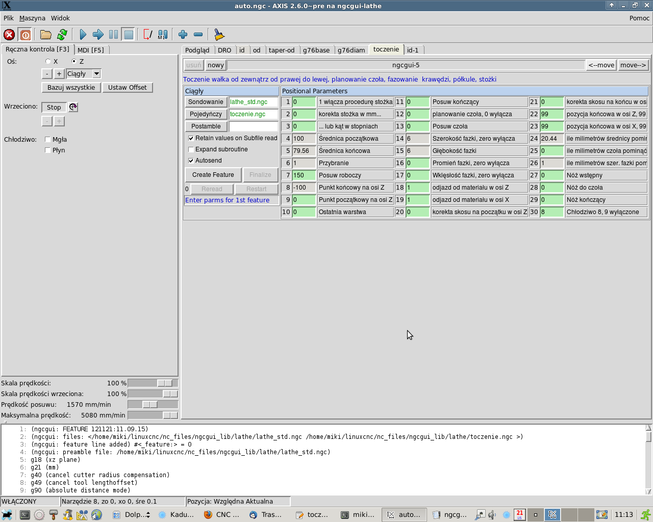

Chcesz wykonać następną sztukę, zgodną, z tym, co zrobiłeś w pierwszej, kasujesz pomijanie:
I masz drugi wałek przetoczony i sfazowany jak pierwszy. Jak się boisz o wiórki, podchodzące pod nóż, robisz kolejny na raty, jak pierwszy. Ale cały czas w jednej procedurze. I z pełną kontrolą.
