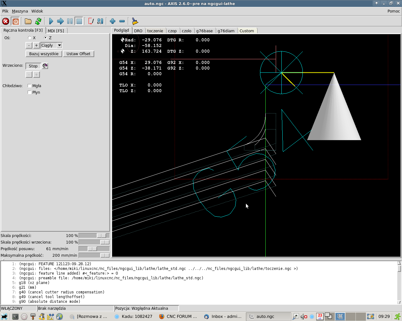

hecza
Posty w temacie: 19
Posty: 401
Rejestracja: 06 mar 2012, 13:25
Lokalizacja: Częstochowa
#68
Post napisał: hecza » 23 lis 2012, 10:25
syntetyczny pisze:Chyba trzeba panowie trzymać się reguły, że lepiej mieć kilka prostych "funkcji" niż jedną, a rozbudowaną.
Czemu?Bo łatwiej jest się połapać. Nawet po czasie, im mniej parametrów, tym łatwiej do takiej funkcji wrócić.
To mi wygląda na dyskusję 2 informatyków.
Ta sprawa przy składaniu pojedyńczych procedur wygląda jeszcze gorzej.
Nie jestem informatykiem/elektronikiem - nad czym boleję - mogę pomóc w inny sposób.
Mam jeszcze jeden ból.
Nie wiem, czy to ja mam coś namieszane, czy kolega ma inaczej ustawiony LinuxCNC, bo u mnie stożek wygląda tak, niezależnie jaki kąt wpiszę.
Korekta działa dobrze - nie działa (10) ostatnia warstwa.
Jakieś wskazówki ?Obrazek

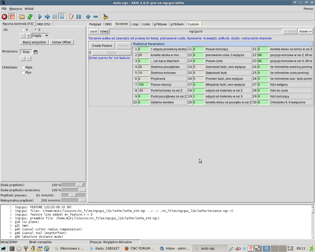

Post napisał: MlKl » 23 lis 2012, 10:30
skrzydlaty - A spróbowałeś pobawić się symulacją obu metod? Czy gdybasz czysto teoretycznie?
Procedura o<toczenie> całkowicie zastępuje procedury: o<walec>, o<stozek_zew>, o<stozek_wew>, o<czolo>, o<polkula>, o<roztaczanie>. Umożliwia dobieranie noży do każdej operacji, prędkości posuwu zgrubnego i końcowego. Automatycznie wykonuje fazki zwykłe, wklęsłe i wypukłe, uwzględniając przesunięcie stożka.
I owszem - ma 30 pól formularza. Ale to jest jeden formularz do opanowania, i po paru godzinach pracy wypełnia się go bez żadnego problemu.
Żeby prawidłowo umieścić fazkę półkolistą na stożku trzeba wyliczyć punkt, w jakim ma się zaczynać. Moja procedura robi to sama z siebie, kamar musiał to liczyć, albo zrobił na oko. W tym drugim przypadku zostanie wyczuwalny schodek, jak się choć o setkę pomylił.
Procedura jest na tyle elastyczna, że bez problemu używając jej powtórzyłem dokładnie symulację kamara, w pięciu podprocedurach, gdy kamar musiał użyć siedmiu. W mojej wersji użyłem trzech zakładek, i tylko trzy razy musiałem wpisać po dwie średnice i dwa punkty na osi Z. Kamar to musiał robić siedmiokrotnie.

hecza - stożki jeszcze są wciąż jedynie zamarkowane - działa tylko okienko "korekta stożka".
Kwestia paru dni jeszcze.
[ Dodano: 2012-11-23, 10:55 ]
Jak już wyżej pisałem - procedura dopiero się tworzy. Nie działa jeszcze stożek wewnętrzny i zewnętrzny, w roztaczaniu nie zaimplementowałem jeszcze fazek. Poprawić trzeba osadzanie fazki półkolistej na stożku, co wskazał hecza.
