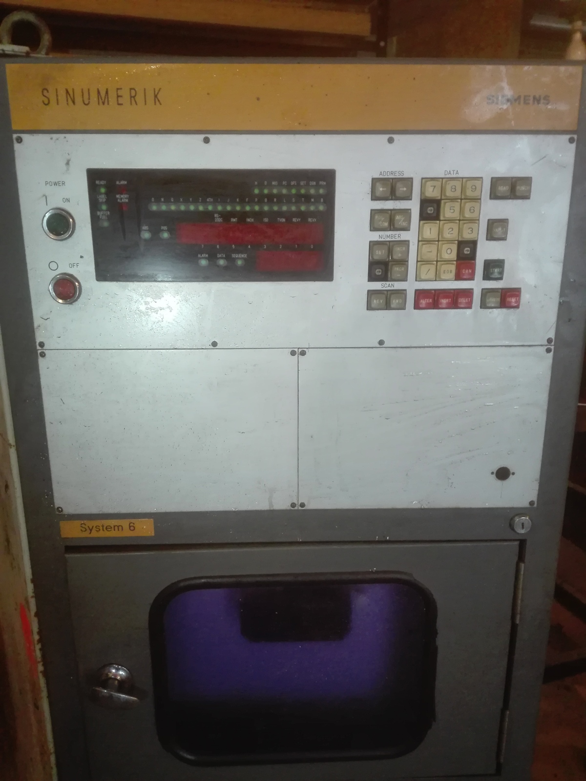

Re: Napędy do modernizowanej frezarki ACIERA F5 NC
Post napisał: kszumek » 08 sty 2020, 19:38
Obrazek Obrazek Obrazek
Witam załączam zdjęcia mojego zabytku
podłączyłem z ciekawości zasilanie i szafa żyje
co do wyboru opcji w międzyczasie okazało się że
szafa ma wymontowane serva
także 1 opcja już odpada, sterowniki dc te żółte mocniejsze starczają na styk
najwyżej straci się trochę na dynamice,
ale chyba spróbuje wsadzić serva ac 750W ze sterownikami ,(oryginalne dc mają coś koło 1kW)
opcją przejściową być może będa krokówki zobaczymy jaka różnica kasowa będzie
pozostaje kwestia napędu wrzeciona
zostawiać oryginalny silnik Dc czy zmieniać na zwykły + falownik?
pozdrawiam
