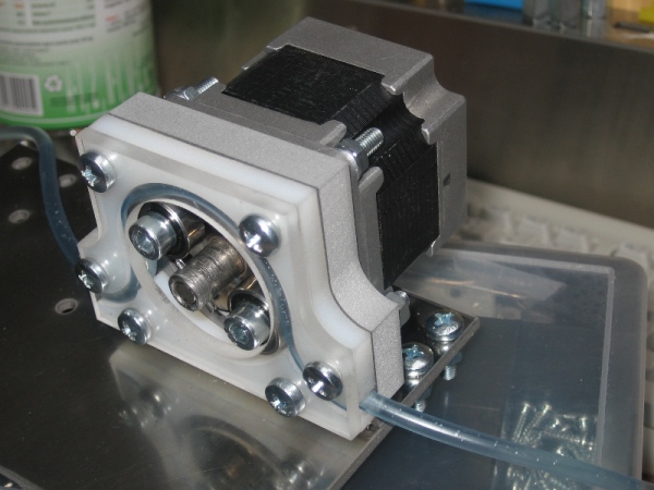

Skonstruowałem pompę perystaltyczną napędzaną silnikiem krokowym.
Narazie trwają próby pompowania wody- pomyślne
Mam zbyt sztywny wąż ale już znalazłem potencjalnego dostawcą węża silikonowego. Bądzie bardziej miękki, odporny na kleje.
Zdjęcia załączone w albumie

W każdym sklepie modelarskim RC znajdziesz wężyk idealni nadający sie do tego od zasilania silników spalinowych paliwem właśnie wężyk silikonowy,Jaszuk88 pisze:Narazie trwają próby pompowania wody- pomyślneMam zbyt sztywny wąż ale już znalazłem potencjalnego dostawcą węża silikonowego. Bądzie bardziej miękki, odporny na kleje.

Dziękuję za podpowiedź ale nie mam dostępu do sklepu modelarskiego RC - zamówiłem w innym miejscu.
Mam pytanie:
Jak zasterować silnikiem pompy perystaltycznej? ( wczasie prób używam osi Z )
Jak wcześniej wspomniałem w mojej nakładarce kleju zastosowałem sterowanie w trzech osiach na sterowniku z Mixpolu slim3 i chcę aby tak zostało. Silnik krokowy pompy jest niejako czwartą osią musi się włączać i wyłączać w odpowiednim momencie, mieć regulację obrotów i kierunku. Jak rozwiązać sterowanie tego silnika. Czy mogę zastosować sterownik SSK-B01? Jak się wpiąć w płytę Slim3 czy port LPT?
Czy mogę podłączyć się pod ten sam zasilacz ( 100W, 30V, silniki 0,4 Nm) http://*/cnc-slim.htm

Można podłączyć silnik pod SSK-B01 jeśli parametry prądowe się pokrywają. Nie trzeba budować drugiego zasilacza, o ile główny dysponuje odpowiednią wydajnością. Trochę gorzej wygląda sprawa sterowania. Teoretycznie dobrym wyjściem byłoby podłączenie pompy jako czwartą oś maszyny (obrotową). Mślę, że znawcy kodu G bez problemu doradzą jak zaimplementować funkcję podawania i skalowania ilości kleju.

Witam.Skonfigurujesz program by obsługiwał cztery osie,w motor tuning nadasz pompie odpowiednią prędkość.
Komendami maszynowymi będziesz ją włączać i wyłączać kiedy chcesz.A ilość kleju =długości drogi którą ma pokonać w lewo lub prawo-wszystko załatwisz komendami.
Trzy osie zachowujesz by przemieszczać -rurkę-dozownik-jak to zwał a czwartą strzykasz.Zadziała na 100%

Fajna ta pompka ale wydaje mi się że skomplikowałeś sobie sprawę. Nakładarki z podawaniem pneumatycznym sa znacznie prostsze i równie wydajne, poprostu steruje się czasem trwania impulsu osi Z. Ponadto obsługujący taką maszynkę może sam skorygować ilość kleju podawanego bez ingerencji w program. Nie wiem może ta maszynka będzie miała jeszcze inne funkcje ale jeśli ma być tylko nakładarką kleju to wydaje mi się że niepotrzebnie to komplikujesz.

Leoo proszę wytłumacz mi to wolniej - moja wiedza elektroniczna jest mała. Czy ja to dobrze rozumiem. Ze sterownika SSK-MB01 -dokładnie wyjście J1 mogę się podłączyć bezpośrednio do gniazda LPT ( ja nie mam płyty głównej sponsora forum z aux tylko Mixpolu tam jest brak aux). Komputer mam stary przeznaczony tylko do sterowania tą maszynką
ALZ - wybrałem rozwiązanie z pompą z kilku powodów: nie muszę stosować dodatkowo sprężonego powietrza, dozowniki które widziałem mają ograniczoną pojemnośc do 20-40 cm3 - moja pompa nie posiada takich ograniczeń. Można pompować litrami. W moim odczuciu jest bardziej sterowalna np. pompuje - zatrzymuje się i wykonuje krótki ruch wsteczy tym samym eliminuje samospadnięcia kleju, koszty eksploatacji strzykawka z tłoczkiem jest droższa od 25 cm węża silikonowego co ma znaczenie przy klejach dwuskładnikowych chemoutwardzalnych. Po wykonanej pracy strzykawkę i wężyk należy wyrzucić. To są moje teoteryzowania praktyka pokaże - może się mylę i wybrałem złe rozwiązanie. Najgorsza decyzja to brak decyzji ja wybrałem pompę - choć nie ukrywam, że jej budowa to była fajna zabawa ALZ dzięki za "fajna ta pompka"
