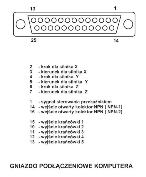

Jaszuk88 pisze:Leoo proszę wytłumacz mi to wolniej - moja wiedza elektroniczna jest mała. Czy ja to dobrze rozumiem. Ze sterownika SSK-MB01 -dokładnie wyjście J1 mogę się podłączyć bezpośrednio do gniazda LPT ( ja nie mam płyty głównej sponsora forum z aux tylko Mixpolu tam jest brak aux). Komputer mam stary przeznaczony tylko do sterowania tą maszynką :wink:
Spisz aktualną konfigurację pinów LPT z Twojego programu sterującego. Pewnie zostały jakieś wolne. Bez dolutowania kawałków przewodu się nie obejdzie ale to raczej nie jest problem?
Dla wyjaśnienia:
SSK-MB01 to płyta główna (sterująca).
SSK-B01 to sterownik silnika.

Jaszuk88
Posty w temacie: 20
Posty: 724
Rejestracja: 14 gru 2007, 19:54
Lokalizacja: nasza galaktyka
#46
Post napisał: Jaszuk88 » 22 kwie 2008, 20:33
diodas1,
to Ty nakręciłeś mnie na tę pompkę, gdyby coś to Twoja wina :grin:
Wszystkim bardzo dziękuję za miłe słowa i ocenę mojej pracy.
ALZ to urządzenie będzie wykorzystywane w celach hobbystycznych i edukacyjnych poza tym radość budowania...
Leoo dzięki za cierpliwość.
Z lutowaniem problemu nie mam :grin: Faktycznie pomieszałem oznaczenia płyty głównej ze sterownikiem silnika -są bardzo do siebie podobne.
Konfiguracja pinów mojego sterownika widoczna poniżej. Aktualnie są zajęte piny tylko sterowania silników. Jednak aby nie mieszać myślę, że jako wolne można przyjąć wszystkie pozostałe poza poniższym wykazem.

Post napisał: Leoo » 22 kwie 2008, 21:14
Najłatwiej będzie użyć pin 14 i 16 (pewnie bez lutowania) o ile nie są używane.
Zawsze wydawało mi się że OC (otwarty kolektor) to wyjście sygnału a krańcówki podłącza się do wejść...

#48
Post napisał: Jaszuk88 » 22 kwie 2008, 21:20
no cóż taka jest instrukcja Mixpolu...
