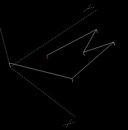

Oto prosty G-kod wykonujący nałożenie 5 kropel kleju w punktach, jak na rysunku. Założeniem jest to, że tłok dozownika jest podpięty pod przekaźnik uruchamiany poleceniem M3, a kropla kleju wyciskana jest w ciągu 1 sekundy. Oś Z podnoszona jest do 5 mm w trakcie przesuwania z miejsca na miejsce, a opuszczana na 1 mm nad materiał w trakcie nakładania kleju. Oto kod:

A tak to wygląda w podglądzie STEP2CNC (zdjęcie poniżej).
Natomiast moim zdaniem Twój pomysł nie zda egzaminu, ponieważ ilość wyciskanego kleju będzie nieprecyzyjna. Gdybyś chciał zrobić to jak należy, powinieneś zastosować maszynę 4 -osiową: 3 osie na ruch XYZ oraz 4-oś na dozownik kleju, uruchamiana silnikiem krokowym, który porusza tłokiem w cylindrze. Wtedy masz pewność, że np. całkowity obrót silnika tłoka powoduje jego przesunięcie o 1 mm, co w efekcie pozwoli na wyciśnięcie np. 1 cm3 kleju. Dorobienie takie funkcji do STEP2CNC to żaden problem.
Punkty nakładania kleju rozmieszczone na planie litery M.

Piotr Rakowski pisze:Oto prosty G-kod wykonujący nałożenie 5 kropel kleju...
Nikt lepiej zrobić tego nie mógł.
Jeśli chodzi o kwestię rozdzielczości, to myślę że Kolega poradzi sobie. Wystarczy przeprowadzić kilka eksperymentów ze średnicą dyszy. Zakładając rozdzielczość 1mm3 należy dobrać jej wielkość, tak by w czasie 1s wypłynął dokładnie 1mm3. Można wybrać inną rozdzielczość np. 2 lub 5mm3 i wówczas nałożenie 2cm3 będzie trwało 10 lub 4s.
