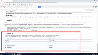

Coś wykopałem o pewnych zmianach ale jutro będę myślał o tym
http://linuxcnc.org/docs/html/getting-s ... uxcnc.html
Przetłumaczone
3.3 Huanyang VFD
Sterownik dla rodziny dysków VFD Huanyang został dodany do LinuxCNC 2.7. Przed wersją 2.7 sterownik Huanyang VFD był utrzymywany oddzielnie od LinuxCNC.
Jeśli używasz VFD Huanyang i przechodzisz na wersję sterownika LinuxCNC, musisz wprowadzić kilka zmian w konfiguracji HAL.

jarcys pisze:Przetłumaczone
3.3 Huanyang VFD
jeśli nie miałeś starszego niż 2.7 to nie powinno się nic zmienić, moduł od inwertera jest w komplecie z LinuxCNC. Live Wheezy który jest do pobrania jako Live/Instal Iso ma wersję 2.7 i moduł i HY w komplecie jak pamiętam...
