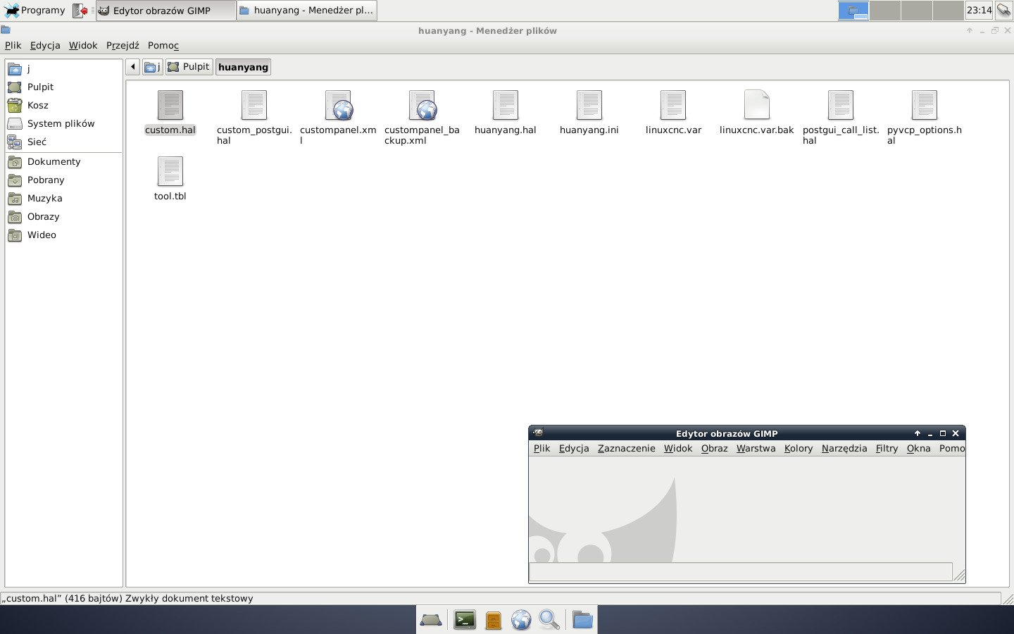

Aaaaaa widzisz no to skoro zmieniłeś na spindle.0.forward do dlaczego nadal pluje się o motion.spindle-forward ? teraz powinno się jak cos to pluć o spindle.0.forward
custom.hal:8: zajrzyj dobrze w ten plik.. bo wydaje mi się że zmieniasz nie ten plik nie zapisujesz zmiany lub jeszcze cos innego zrób może jeszcze raz config od nowa zupełnie od nowa o jakieś nazwie wymownej

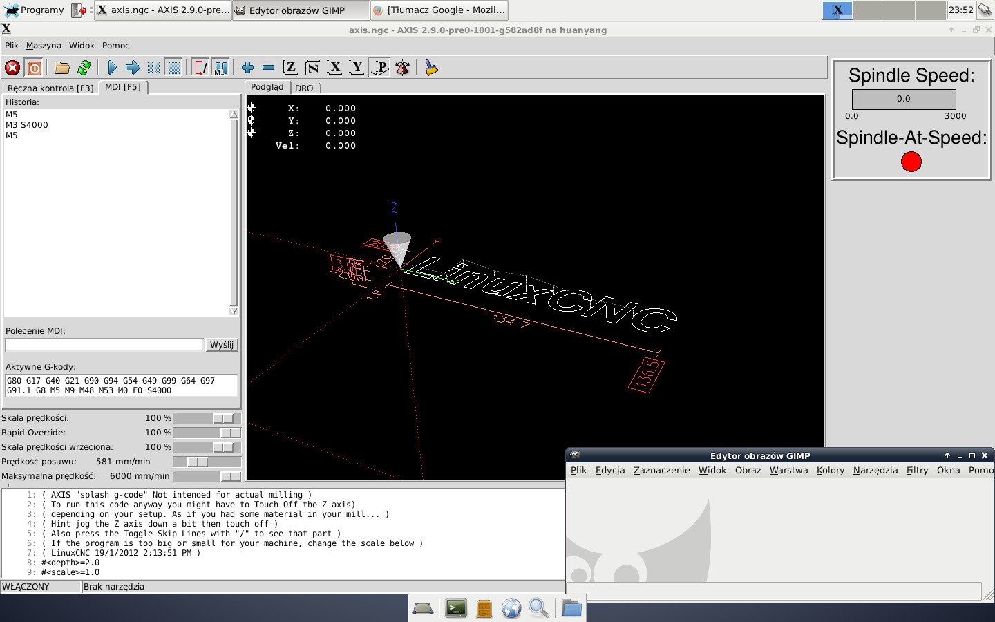

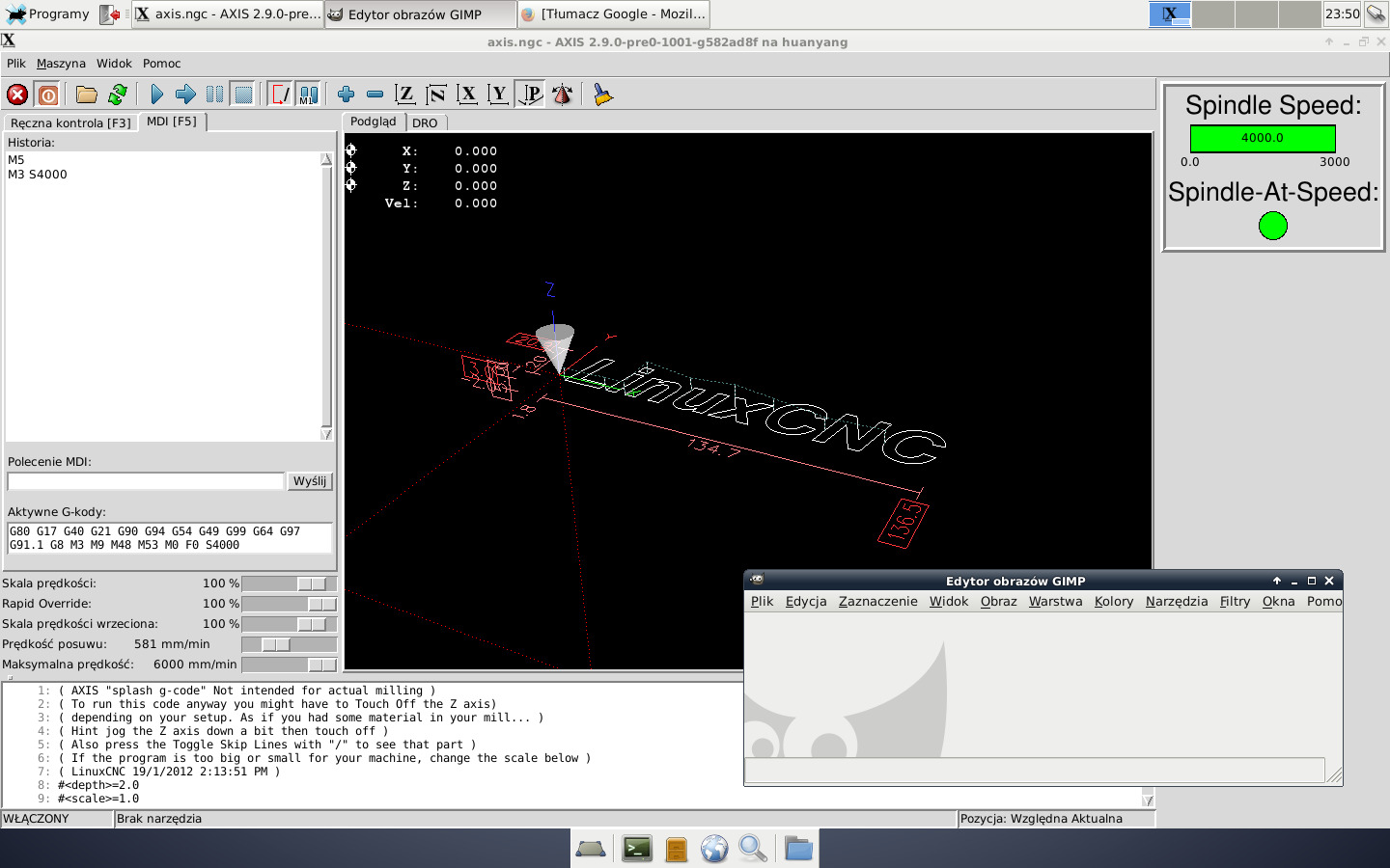

Adam Fx jesteś wielki działa mi sterowanie wrzecionem po przez RS-485 tak jak miałem na 2.7.14
Trochę miałem zamotki ale działa
loadusr -Wn vfd hy_vfd -n vfd -d /dev/ttyUSB0 -p none -r 9600
net spindle-cmd-rpm-abs => vfd.speed-command
net spindle-cw spindle.0.forward => vfd.spindle-forward
net spindle-ccw spindle.0.reverse => vfd.spindle-reverse
net on spindle.0.on => vfd.spindle-on
Wstawialem to i nic dopiero zrobiłem nową konfigurację linuxcnc i bingo.

Tworząc nową konfiguracje w której chcę umieścić MPG i sterowanie wrzeciona po przez RS-485 jetst problem a dokładnie gdy najpierw uruchamiam sterowanie wrzeciona sprawdzam jest ok wiec idę dalej czyli moje MPG i zaczynam od
W terminalu wpisujemy:
sudo udevadm trigger
klikamy Enter.
Uruchamiamy nasz zadajnik i kręcimy kółkiem lub wciskamy przyciski, powinny się pojawiać w terminalu sygnały od zadajnika.
MPG działa z terminala.
Naciskamy ctrl + c i zamykamy terminal.
Kopiujemy dostarczony plik xhc-whb04b-6.hal do swojego katalogu gdzie mamy ustawienia frezarki (tam gdzie między innymi znajduje się plik .ini)
Otwieramy w edytorze tekstu swój plik .ini i do sekcji [HAL] wklejamy
HALFILE = xhc-whb04b-6.hal
oraz
HALUI = halui
Do sekcji [HALUI] wklejamy
MDI_COMMAND=(debug,00)
MDI_COMMAND=(debug,macro1)
MDI_COMMAND=(debug,macro2)
MDI_COMMAND=(debug,macro3)
MDI_COMMAND=(debug,macro4)
MDI_COMMAND=G1 G53 X0 Y0 Z0 F4000
MDI_COMMAND=(debug,macro6)
MDI_COMMAND=G1 X0 Y0 Z0 F4000
MDI_COMMAND=(debug,macro8)
MDI_COMMAND=(debug,macro9)
MDI_COMMAND=(debug,macro10)
MDI_COMMAND=(debug,macro11)
MDI_COMMAND=(debug,macro12)
MDI_COMMAND=(debug,macro13)
MDI_COMMAND=(debug,macro14)
MDI_COMMAND=(debug,macro15)
MDI_COMMAND=(debug,macro16)
MDI_COMMAND=G1 G53 Z0 F4000
MDI_COMMAND=(debug,macro17)
MDI_COMMAND=(debug,macro18)
MDI_COMMAND=(debug,macro19)
Nastęnie należy zaktualizować sekcję [DISPLAY]
Jeśli nie wiesz co ustawić, na początek po prostu zamieć to co masz w sekcji DISPLAY na następujący kod:
[DISPLAY]
DISPLAY = axis
POSITION_OFFSET = RELATIVE
POSITION_FEEDBACK = ACTUAL
MIN_FEED_OVERRIDE = 0.000000
MAX_FEED_OVERRIDE = 1.200000
MAX_SPINDLE_OVERRIDE = 1.5
MIN_SPINDLE_OVERRIDE = 0.1
INTRO_TIME = 5
PROGRAM_PREFIX = /home/cnc/linuxcnc/nc_files
INCREMENTS = 5mm 1mm .5mm .1mm .05mm .01mm .005mm
DEFAULT_LINEAR_VELOCITY = 6.000000
MAX_LINEAR_VELOCITY = 83.3333
MIN_LINEAR_VELOCITY = 0.500000
DEFAULT_ANGULAR_VELOCITY = 12.000000
MAX_ANGULAR_VELOCITY = 180.000000
MIN_ANGULAR_VELOCITY = 1.666667
EDITOR = gedit
GEOMETRY = xyz
Sprawdzamy jeszcze, czy mamy ustawioną sekwencję bazowania. W pliku ini definiuje się te w dodając parametr HOME_SEQUENCE dla każdej osi. Jeśli w ustawieniach twojej maszyny jest już takie ustawienie to nie musisz nic robić. Jeśli natomiast nie masz ustawionych sekwencji bazowania wklej następującą wartość dla każdej z osi:
HOME_SEQUENCE = 0
Zapisz i zamknij plik .ini.
Uruchamiam nową konfigurację i na chwilkę MPG wyświetla się po czym i MPG i nowa konfiguracja znika i mam taki raport
Błąd.txt
(9.67 KiB) Pobrany 164 razy
Co ciekawe każda z osobna konfiguraca mi działa, konfiguracja same wrzeciono i druga konfiguracja MPG
Podaje plik ini od tej konfiguracji
Wrzeciono i MPG.txt
(3.38 KiB) Pobrany 179 razy

Czy przypadkiem Twój config z VFD nie ma w INI
[DISPLAY]
PYVCP = custompanel.xml
[HAL]
POSTGUI_HALFILE = custom_postgui.hal
bo tu
jarcys pisze:Wrzeciono i MPG.txt
(3.38 KiB) Pobrany 3 razy
tego nie widzę czyżbyś podmienił całą sekcie nie patrząc ze usuwasz wiersze których bark we wklejanej sekcji

Miałeś rację Adam Fx przeoczyłem wpis PYVCP = custompanel.xml w sekcji [DISPLAY]
a [HAL] nie zmieniłem POSTGUI_HALFILE = postgui_call_list.hal na POSTGUI_HALFILE = custom_postgui.hal
Teraz wszystko mi działa MPG i sterwowanie wrzeciona , jutro jak znajdę czas podepnę do maszynki .
Wielkie dzieki i szacun za pomoc i mało takich jak ty pozdrawiam i dziękuje .

Dzisiaj sprawdziłem czy mi wszystko działa no więc MPG WHBO4B-4 na przewodzie , sterowanie wrzeciona Huanyang po przez konwerter RS-485 śmiaga na mojej maszynce.
