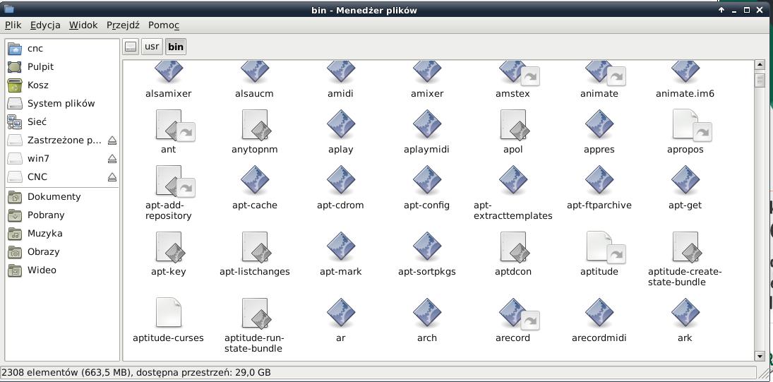

Post napisał: szatri » 29 maja 2021, 12:43
gluk pisze:lub doinstalować apt
Kod: Zaznacz cały
cnc@debian:~$ sudo apt-get install apt
[sudo] password for cnc:
Czytanie list pakietów... Gotowe
Budowanie drzewa zależności
Odczyt informacji o stanie... Gotowe
apt jest już w najnowszej wersji.
0 aktualizowanych, 0 nowo instalowanych, 0 usuwanych i 41 nieaktualizowanych.
cnc@debian:~$ sudo apt install libboost-python-dev netcat libmodbus-dev yapps2
sudo: apt: nie znaleziono polecenia
Dodane 1 minuta 33 sekundy:
cnc@debian:~$ sudo apt-get install libboost-python-dev netcat libmodbus-dev yapps2
libboost-python-dev jest już w najnowszej wersji.
libmodbus-dev jest już w najnowszej wersji.
netcat jest już w najnowszej wersji.
yapps2 jest już w najnowszej wersji.
Dodane 7 minuty 39 sekundy:
szatri pisze:i wszystko idzie do momentu sudo ./configure
I dalej bez zmian, nawet z tym -get
Kod: Zaznacz cały

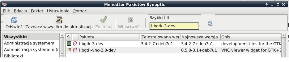

cnc@debian:~$ sudo apt-get install libgtk-3-dev
libgtk-3-dev jest już w najnowszej wersji.
cnc@debian:~$ sudo ./configure
sudo: ./configure: nie znaleziono polecenia
cnc@debian:~$ cd linuxcnc-dev/src
cnc@debian:~/linuxcnc-dev/src$

checking for GTK 3.22.4 or above... no
configure: error: GTK3 missing.  Install with "sudo apt install libgtk-3-dev" or specify --disable-gtk to skip the parts of LinuxCNC that depend on GTK

moim zdaniem możesz mieć coś namieszane w systemie. Sprawdź w katalogu /usr/bin czy masz tam plik apt. Ewentualnie spróbuj przeinstalować apt poleceniem:
Kod: Zaznacz cały
 sudo apt-get --reinstall install apt
Ale co dziwne patrze w synaptic manager pakietów to pokazuje ze jest zainstalowany libgtk-3-dev wiec juz zbaraniałem,
masz zainstalowany libgtk-3-dev ale pytanie w jakiej wersji? configure wyrzuca błąd:
czyli szuka GTK w wersji co najmniej 3.22.4, możesz mieć zainstalowaną starszą..
Nie chcę cię zniechęcać, ale patrząc że masz Debian w wersji 7, apt-get zgłasza 41 niezaktualizowanych pakietów
trudną drogę przed tobą widzę :(

po reinstalacji
gluk pisze: Sprawdź w katalogu /usr/bin czy masz tam plik apt.
gluk pisze:czyli szuka GTK w wersji co najmniej 3.22.4, możesz mieć zainstalowaną starszą..

Poradź co z tym pakietem mogę zrobić by to poszło, jest zainstalowana wersja 3.4.2-7+deb7u1 to chyba wyższa jak 3.22.4?

szatri pisze:Poradź co z tym pakietem mogę zrobić by to poszło, jest zainstalowana wersja 3.4.2-7+deb7u1 to chyba wyższa jak 3.22.4?
wersja 3.4.2 jest duuużo starsza niż 3.22.4
