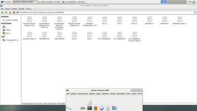

Skopiuj plik „99-xhc-whb04b-6.rules” do /etc/udev/rules.d/.
    lub
    Utwórz plik o następującym wierszu
ATTR {idProduct} == „eb93”, ATTR {idVendor} == „10ce”, MODE = „0666”, OWNER = „root”, GROUP = „plugdev”
Następnie w terminalu uruchom polecenie „sudo udevadm trigger”. ewentualnie Odłącz adapter USB jeden raz i podłącz go ponownie.
Krok 4

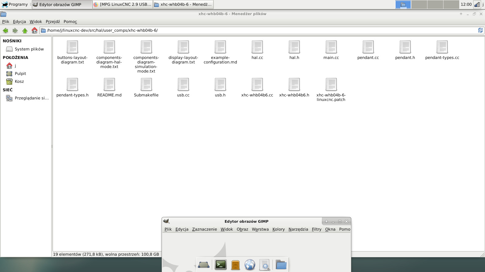

Dane źródłowe w folderze xhc-whb04b-6 muszą zostać skompilowane w systemie.
Jeśli w kolejnych krokach czegoś brakuje (pakiety, narzędzia itp.), Spójrz ...
http://www.linuxcnc.org/docs/master/html/code/building-linuxcnc.html
    Ok początek jest zrobiony za pomocą git. Dane źródłowe LinuxCNC są więc pobierane i przechowywane w folderze.
    Wejdź do terminalu.
sudo apt-get install git
sudo git clone https://github.com/LinuxCNC/linuxcnc linuxcnc-dev
linuxcnc-dev t o folder docelowy, który jest tworzony automatycznie

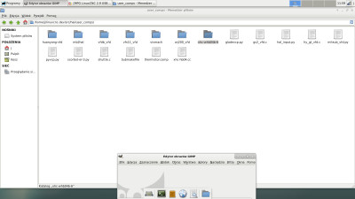

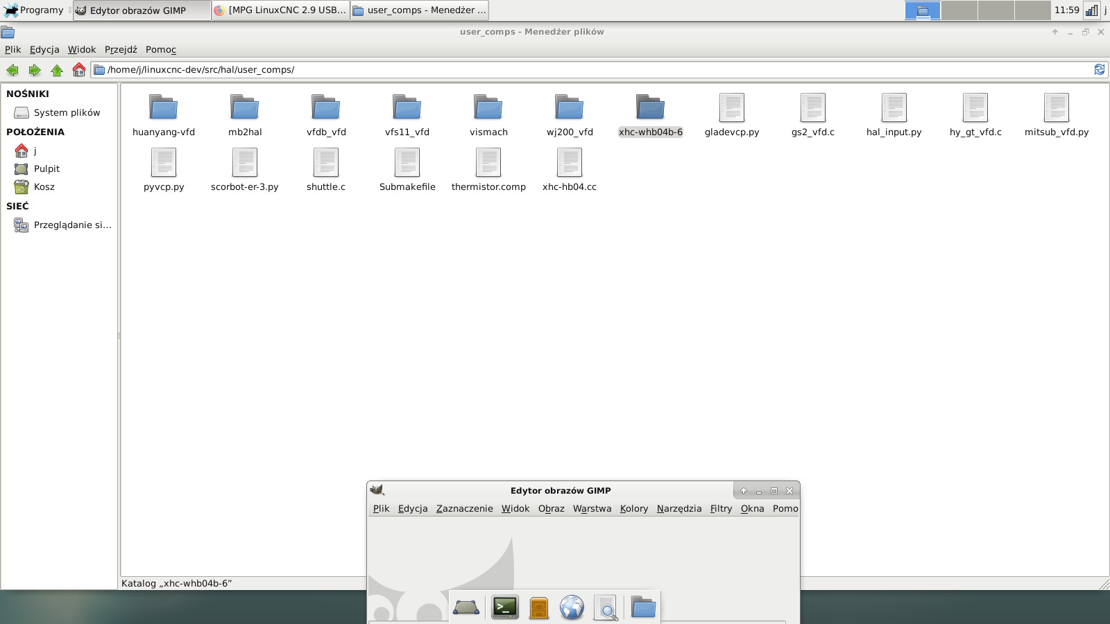

    Następnie musimy skopiować folder xhc-whb04b-6 do linuxcnc-dev / src / hal / user_comps / i dostosować plik make pod linuxcnc-dev / src /.
sudo caja
przenieś reczkie cały katalog  xhc-whb04b-6

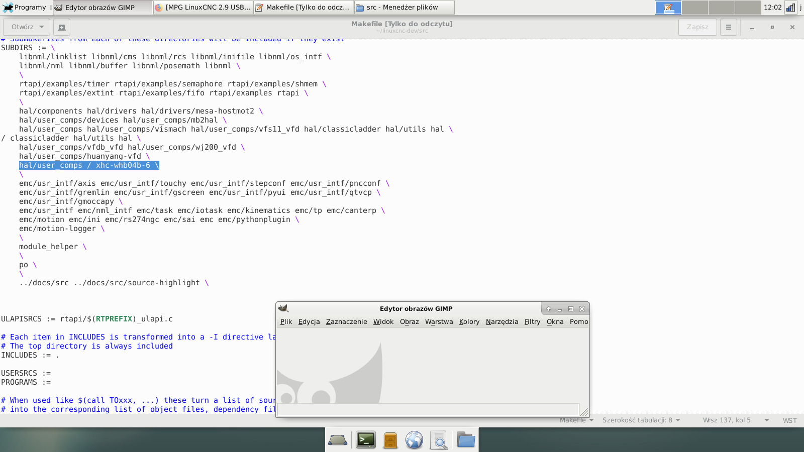

    Plik Make ma następującą sekcję (SUBDIRS). Po hal / user_comps / huanyang-vfd \ musi znajdować się wiersz z hal / user_comps / xhc-whb04b-6 \
zostać uzupełnione, aby zostało to później skompilowane.
# Podmakefile z każdego z tych katalogów zostaną dołączone, jeśli istnieją
SUBDIRS: = \
    libnml / linklist libnml / cms libnml / rcs libnml / inifile libnml / os_intf \
    libnml / nml libnml / buffer libnml / posemath libnml \
    rtapi / przyklady / timer rtapi / przyklady / semafor rtapi / przyklady / shmem \
    rtapi / przyklady / extint rtapi / przyklady / fifo rtapi / przyklady rtapi \
    hal / components hal / drivers hal / drivers / mesa-hostmot2 \
    hal / user_comps / devices hal / user_comps / mb2hal \
    hal / user_comps hal / user_comps / vismach hal / user_comps / vfs11_vfd hal / classicladder hal / utils hal \
    hal / user_comps / vfdb_vfd hal / user_comps / wj200_vfd \
    hal/user_comps/xhc-whb04b-6 \

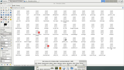

Plik BIN xch-whb04b-6 musi teraz zostać skopiowany.
sudo caja
    z / linuxcnc-dev / bin /
    do / usr / bin /
Tutaj ponownie można uruchomić menedżera plików za pomocą sudo z terminala.

Po instalacji
> cd linuxcnc-dev
> cd src
> sudo ./autogen.sh
> sudo ./configure --with-realtime=uspace
> sudo make
> sudo make setuid
Po instalacji tego odszukaniu pliku w / linuxcnc-dev / bin /
nie mmam xch-whb04b-6 nie wiem dlaczego nie utworzyło mi go .
I miałem problem z instalacją
> cd linuxcnc-dev
> cd src
> sudo ./autogen.sh
> sudo ./configure --with-realtime = uspace
> sudo make
> sudo make setuid
Dopiero po zmianie ruszyło dalej

Post napisał: adam Fx » 13 sty 2020, 17:18
Ja taki efekt miałem jak próbowałem to ruszyć na Debian 7 i LinuxCNC 2.7.14
ale czy gdy skopiowałeś cały folder XHC-WHB04B-6 do linuxcnc-dev / src / hal / user_comps / to czy cofnąłeś się do linuxcnc-dev / src / odnająłeś plik make i dodałeś tam linie hal/user_comps/xhc-whb04b-6 \ ?
Kod: Zaznacz cały
SUBDIRS: = \
jarcys

Re: MPG LinuxCNC 2.9 USB CNC WHB04B-4 WHB04B-6 Debian9 Wędka , Kółko ręczne, Wireless Pendant
Post napisał: jarcys » 14 sty 2020, 12:27
Wygląda na to że mam to wszystko ok.
