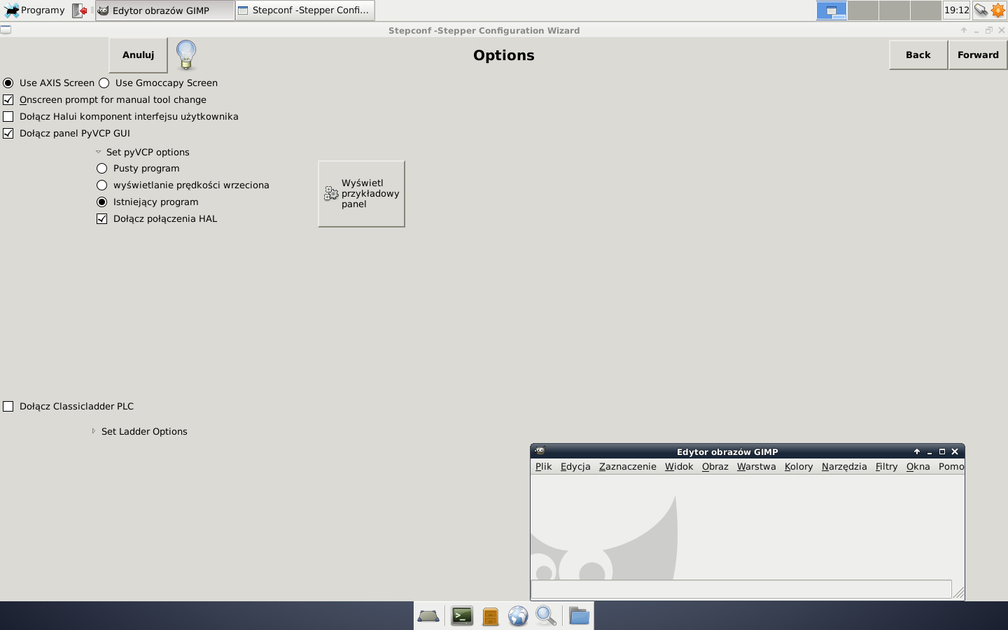

w poradniku zaznacza na tej zakładce wyświetlanie prędkości wrzeciona. (to służy do wyświetlania tego zegara prędkości)
Ale jest jakiś błąd? czy włącza się linuxcnc a wrzeciono nie działa?
ogólnie nie znam tego modułu hy_vfd bo nie mam takiego falownika

jarcys pisze:W Linuxcnc 2.9 nie mogę tego uruchomić robiąc wg. tego poradnika i w konfiguracji mam inaczej nie wiem co mam zaznaczyć próbowałem różnych kombinacji i nic .
Jak poczekasz to wieczorem mogę podesłać ci moją konfigurację, mam i wędkę - co prawda inną, jak i sterowanie falownikiem Huanyang przez ModBus

Po prostu gdy gdy klikam na moją konfigurację Linuxcnc ładuje się po czym znika i wyświetla opis błędu.

w pliku custom.hal przynajmniej tak jest u mnie
Kod: Zaznacz cały
loadusr -Wn spindle-vfd hy_vfd -n spindle-vfd -t 1 -d /dev/ttyUSB0 -p none -r 9600 -s 1
setp spindle-vfd.enable 1
net spindle-fwd spindle.0.forward => spindle-vfd.spindle-forward
net spindle-reverse spindle.0.reverse => spindle-vfd.spindle-reverse
net spindle-speed-cmd  spindle.0.speed-out-abs => spindle-vfd.speed-command
net spindle-on spindle.0.on => spindle-vfd.spindle-on
net spindle-at-speed spindle.0.at-speed => spindle-vfd.spindle-at-speed
tylko nie wiem czy wszystkie dokładnie potrzebne przy Axis

OK teraz powiedz mi jak masz ustawione w tej karcie i jak ustawiony masz falownik Huanyang ja mam ustawiony wg. tego poradnika co wkleiłem do tego tematu .
PD001 = 2
PD002 = 2
PD163 = 1
PD164 = 1
PD165 = 3
Bronsonboss

jarcys pisze:OK teraz powiedz mi jak masz ustawione w tej karcie
tu ci nie odpowiem bo nie odpalam kreatora....
co do falownika to dokładnie tak..
może ci się po dodaniu wędki przestawił w wykrywaniu usb konwerter rs485<->usb
zobacz w terminalu bez uruchamiania linuxcnc
Kod: Zaznacz cały
halrun
Kod: Zaznacz cały
show pin
setp hy_vfd.enable 1
setp hy_vfd.speed-command 600
setp hy_vfd.spindle-forward 1
setp hy_vfd.spindle-on 1
to ręczne odpalenie wrzeciona przez modbus
To dlatego by nie to nadpisał plik .ini w Stepconf Wizard ?
Nie bo wędkę mam na osobnej konfiguracji i jeszcze nie ma MPG a chcę zrobić nową konfigurację z MPG i zaczynam od sterowania wrzeciona .
I jeszcze jedno pytanie czy jest jakiś sposób by sprawdzić działanie tej konfiguracji sterowania falownikiem ale na samym kompie a to dlatego bo maszynkę mam w garażu i jak wiadomo upału nie mamy teraz ?
