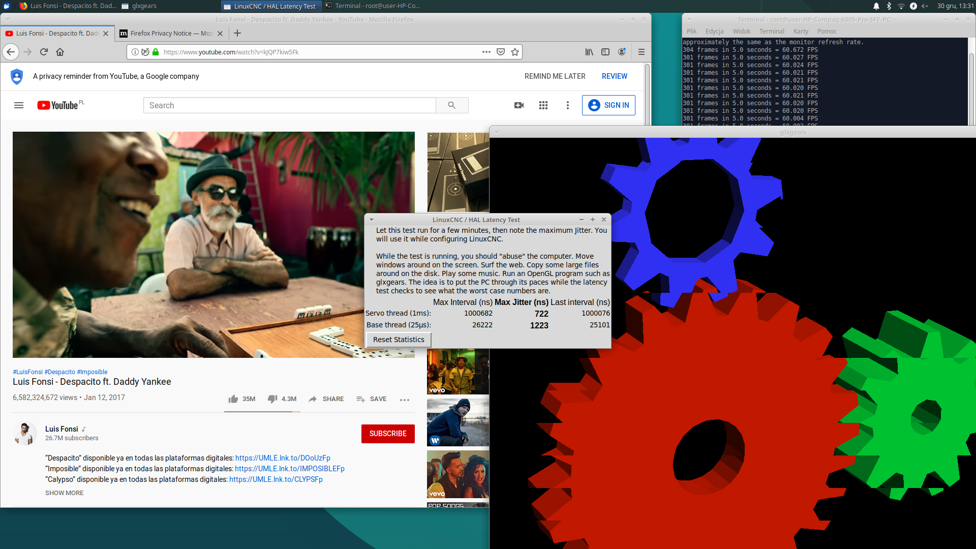

Mam komputer, na którym mam zainstalowany Debian Wheezy (z gotowego iso linuxcnc) i jitter wynosi ok 4 us.
Na tym samym komputerze stoi Debian 9 i tu już jitter dochodzi do 35 us.
Na tym samym komputerze stoi też Mint ze skompilowany przeze mnie jądrem preemt RT i tu jitter jest podobny czyli ok 35us.
Czy warto?
Zależy do czego ktoś używa komputera. Chwalisz się, że postawiłeś LinuxCNC na mocarnym komputerze ale nie każdy taki komputer kupuje i używa przy maszynie. W większości przypadków kupuje się komputer za stówę i na wheezy śmiga aż miło.
A Ty dzielnie walczysz z chochołem którego sam stworzyłeś.
Mam na koncie bardziej spektakularne sukcesy niż ten Ryzen.
Na przykład Xubuntu 18.04 z kernelem 4.14.148-rtai-amd64 na komputerze za niecałe 150 PLN.
Przyjrzyj się dobrze :

Ja Cię rozumiem. Ale ludziska mają komputery które im działają z maszyna na archaicznym debianie, nie każdy ma ochote na zmiany. Nie każdy będzie miał chęć aby próbować kompilacji ponieważ nie każdemu sprawia to przyjemność i satysfakcję. Kompilowalem również jądro rt dla xubuntu 18.4 ale po instalacji system utknął na wczytywaniu początkowej pamięci ram. Spędziłem kilka dni na odkopywaniu w internecie co zrobić, żadna ze znalezionych porad nie dawała skutku. Po kilku dniach się poddałem, zainstalowałem mint 18 i tu już poszło lepiej. Natomiast na mincie jittera jest spory.
Jak widać nie każdy komputer się poddaje pod instrukcje, a jeśli ktoś się tym nie pasjonuje to w razie problemów ciężko mu z nich wybrnąć
Wygląda na to, że się poślizgnąłeś na configu, ale to nie jest miejsce żeby o tym dyskutować.
Co do zasady, to instalowanie oprogramowania sprzed SIEDMIU lat tworzy więcej problemów niż rozwiązuje.
Naprawdę lepiej powalczyć z Xubuntu 20.04 (będzie wydany za trzy miesiące, ale jest już dostępna wersja testowa), nowoczesnym kernelem i Linuxcnc2.9, bo nawet jeśli będzie to trudniejsze, to zagwarantuje spokojny sen przez następne pięć lat.
