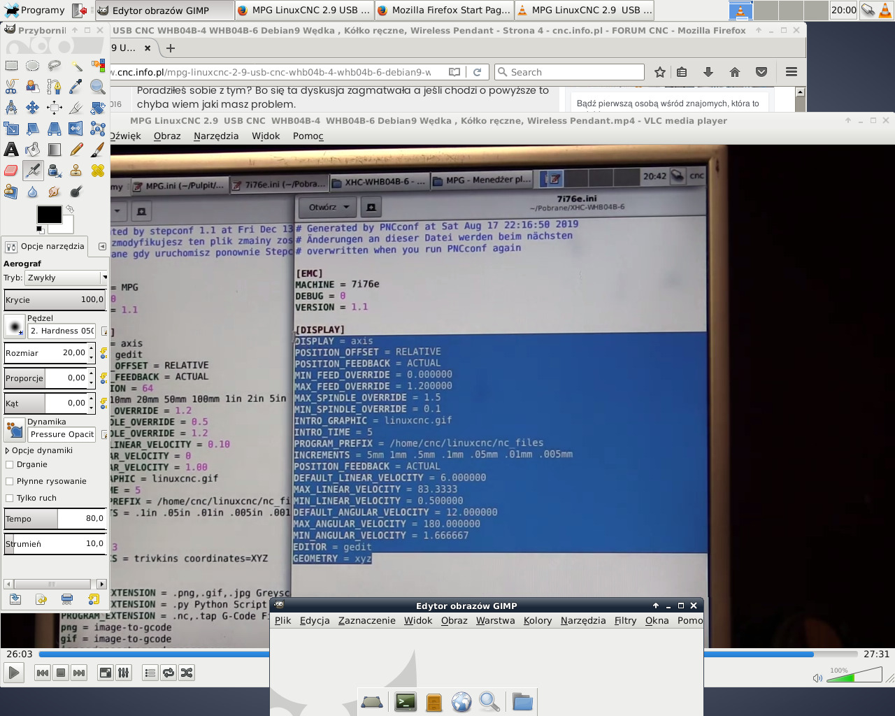

Post napisał: jarcys » 26 sty 2020, 19:51
Tak jeszcze raz instalowałem Linuxcnc 9 i wszystko robiłem wg. instrukcji adama widocznie coś przeoczyłem ale i tak miałem problem na samym koncu z uruchomieniem MPG z moją konfiguracją maszynki .
Tak jak pisałem dopiero po dodaniu sekcji Display do pliku ini MPG działa w programie co jest na filmiku .
