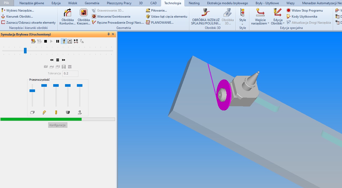

Jestem z Meksyku, trochę pracy zajmuje mi pisanie po polsku.
Mam MORBIDELLI 510, naprawdę doceniam postprocesor, który opracowali.
Mam tylko jedno pytanie, mam nadzieję, że możesz mi pomóc: moja maszyna ma wektor lub oś A, jak mogę zarządzać agregatem, aby postprocesor generował kod dla tej głowicy?
- Posty w temacie: 40
- Posty: 118
- Rejestracja: 28 gru 2012, 20:48
- Lokalizacja: sławno

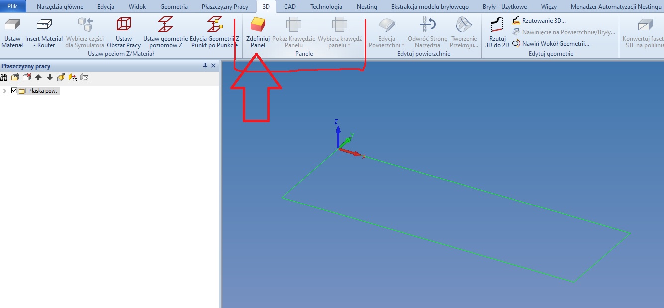

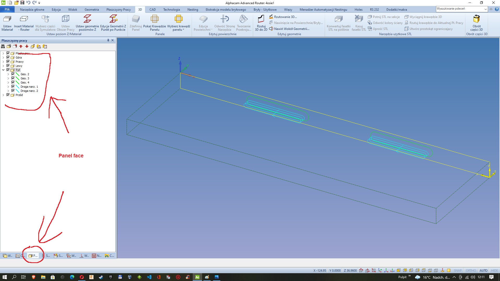

Re: Morbidelli / SCM Tria 7500 (6000/4000) postprocesor do AlphaCam
Postprocesor obsługuje na razie 3 osie, ale część operacji frezowania agregatem obróbczym na powierzchniach bocznych (F2,F3,F4,F5) będzie działać. Możliwe że będziesz musiał skonfigurować poprawnie narzędzie w agregacie na obrabiarce, do pracy na danej powierzchni. Przykładowo, jak chcesz frezować na powierzchni tylnej , musisz w parametrach narzędzia podać że jest ono przeznaczone do pracy na powierzchni tylnej "F5". Natomiast w Alphacam zamiast standardowego materiału musisz utworzyć go, za pomocą polecenia "Zdefiniuj Panel"
będziesz mógł wrysować frezowany kształt na standardowych powierzchniach materiału " przód, tył, lewy, prawy".
Dla postprocesora w opisie narzędzia (Alphacam) musi się zgadzać tylko numer narzędzia i średnica z danymi podanymi na obrabiarce.
Ciecie piłą pod dowolnym kątem zamontowaną w agregacie też powinno działać.

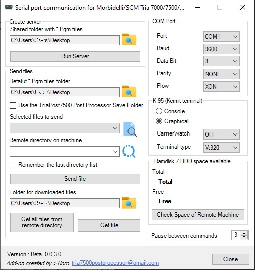

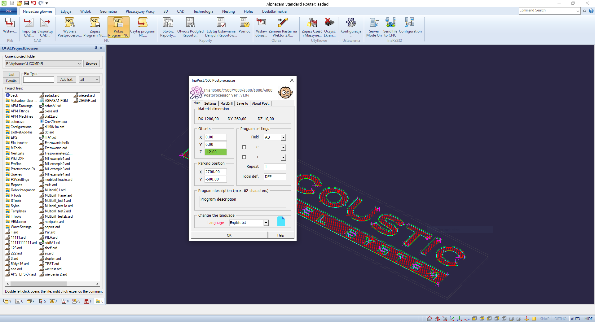

TriaPost7500 Postprocessor for Alphacam v1.05.msi >>>>>https://bit.ly/3IFfaoU
V1.05

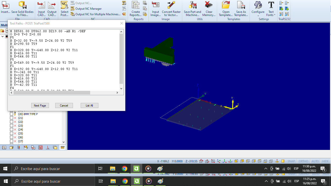

- usunięty błąd: zerowych wartości współrzędnych w linii G0 X=0.00 Y=0.00 Z=0.00 V2 S18 T110 w nowszych wersjach AlphaCam 2019/ 2020/ 2021
- dodano możliwość podgląd pliku NC na w AlphaEdit
- dodano możliwość edycji pliku NC przed zapisem
- dodany nowy dodatek RS232Tria (c# .NET ) do komunikacji przez port COM (:\Alphacam\LICOMDAT\RPosts.Alp\Tria7500\DotNetAdd-Ins\)
v1.05
- bug fixed: zero coordinate values in the line G0 X = 0.00 Y = 0.00 Z = 0.00 V2 S18 T110 in newer AlphaCam versions >> 2019/2020/2021 (tested on AC2020)
- added: possibility to preview NC file in AlphaEdit,
- added: possibility to edit NC file before saving (AlphaEdit, Notepad)
- a new add-on RS232Tria (c # .NET) for COM port communication has been added (drive:\Alphacam\LICOMDAT\RPosts.Alp\Tria7500\DotNetAdd-Ins\)
RS232Tria Add-in
V1.05
v1.05
RS232Tria Add-in

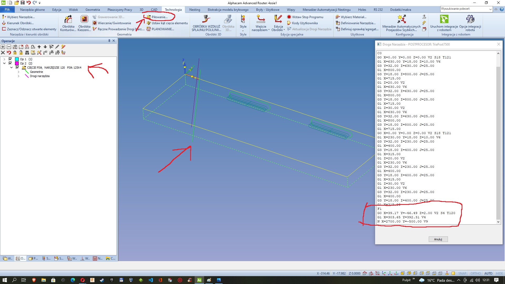

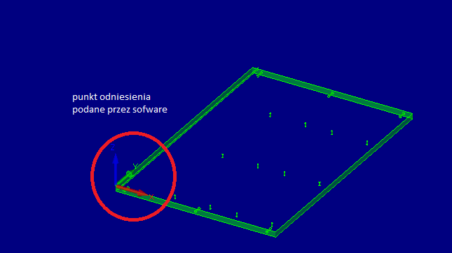

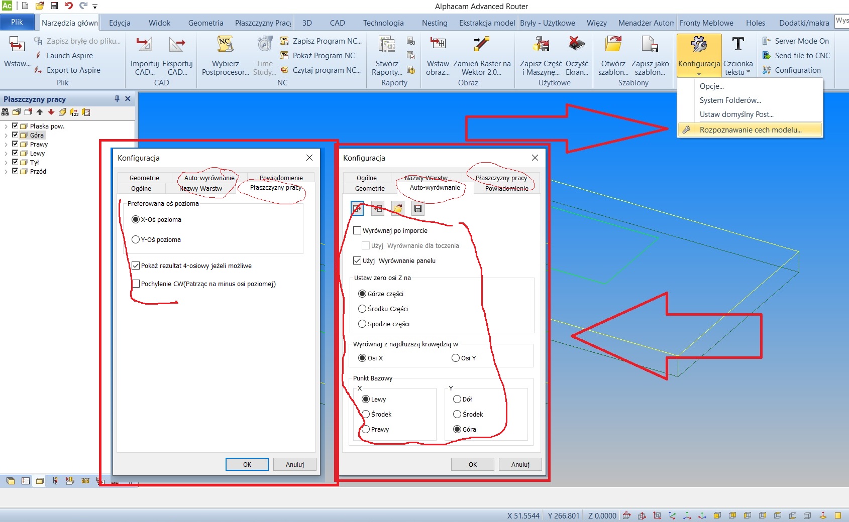

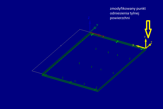

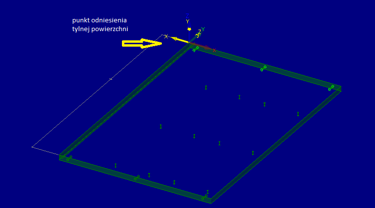

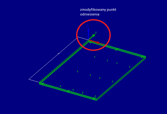

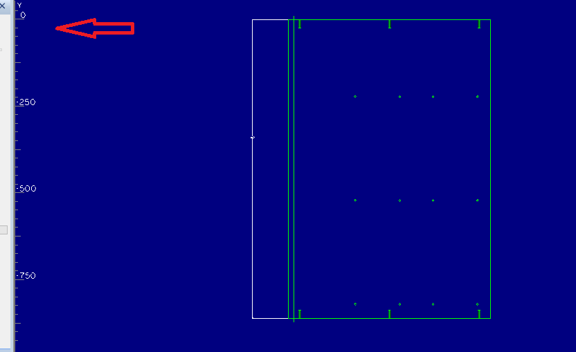

Cześć przyjaciele, naprawdę doceniam pracę, którą wykonujecie na tym forum.
Potrzebuję twojej porady, aby rozwiązać problem. Próbuję zintegrować program do projektowania CAD szaf, To oprogramowanie generuje pliki ze wszystkich części w.dxf, które następnie importuję do Alphacam.
problem polega na tym, że rozmiar materiału zawsze zaczyna się od Y0 w kierunku kwadrantu Y +, niestety post, który stworzyli: Rozmiar Y musi być ustawiony w kwadrancie Y-, dlatego przesuwam materiał w kierunku kwadrantu ujemnego, jak pokazuję na rysunku
po ustaleniu zauważyłem, że punkt odniesienia tylnej powierzchni "F5" jest również nieprawidłowy, ponieważ powinien znajdować się na przeciwległym końcu
więc zmieniam źródło F5 tak jak powinno iść
po tym ustawiam materiał deski i używam multidril
Uruchamiam postprocesor i wszystko jest idealne
Chciałbym zautomatyzować te kroki, aby zaoszczędzić czas, gdy w tym czasie jest kilka rzeczy do zrobienia z wtyczką lub makrem. Znam się na programowaniu, ale nie jestem zbyt zaznajomiony z rozwojem tego
Czy są jakieś przewodniki programistyczne, które mogę śledzić? co mi proponujesz, aby rozwiązać tę sprawę? Doceniam twoją uwagę
Spróbuj zmienić parametry w Narzędzia główne > Konfiguracja > Rozpoznawanie cech modelu
Wyślij mi kilka wygenerowanych plików DXF z tego programu do projektowania na email [email protected]
