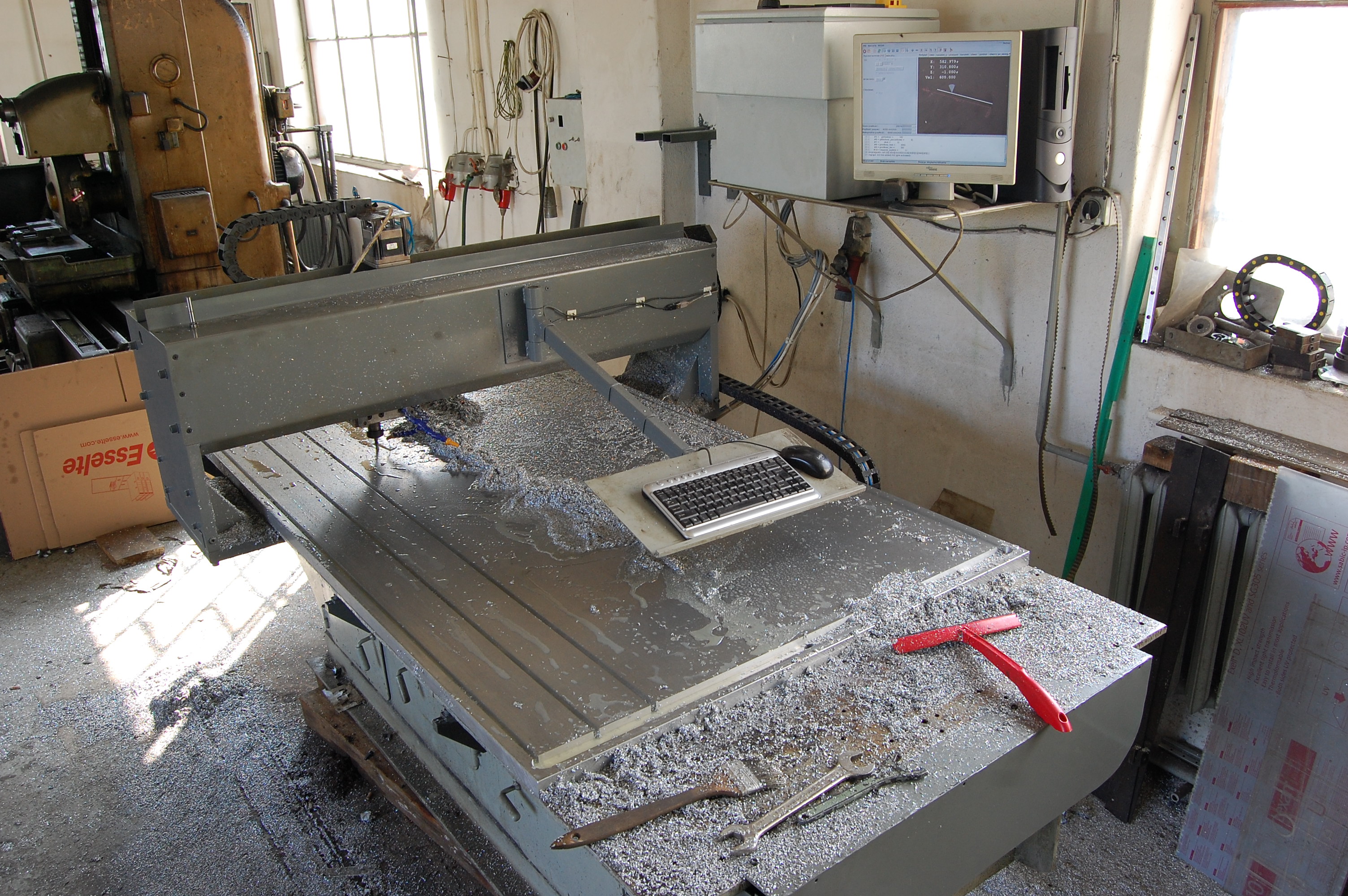

Kamar już nie musi robić z palcem na ESC-u. Puszcza program i idzie na kolacje.
Ciekawe, czy mnie się uda kiedykolwiek dojść do takiego etapu zCNCowania :smile:

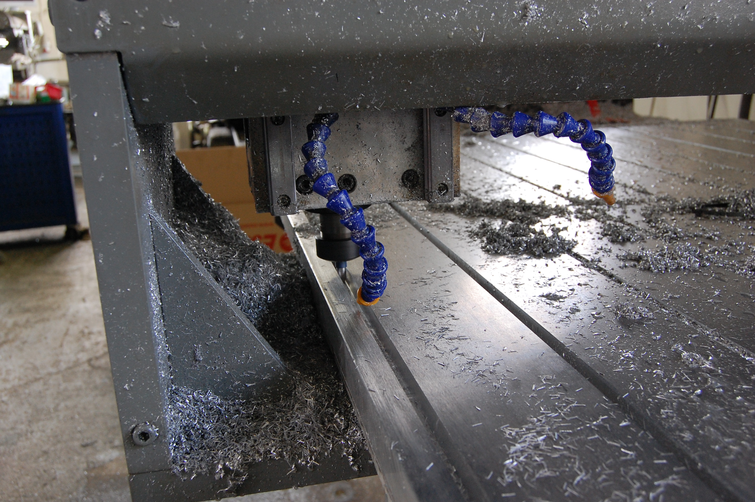

Kanały idą i idą, wiórów kupa a końca nie widać :)
[ Dodano: 2012-06-29, 13:16 ]
Kanał teowy się robi. Obroty ok 16k, posuw 30mm/min co daje ponad godzinę na 2m kanał.
Narzędzie pokaże jak skończę bo dość obciachowe :) Ale robi a fabryczny HSS do kanałków nie
dawał nawet nadziei. I na sucho z wydmuchem bo chłodziwo tylko zapychało.

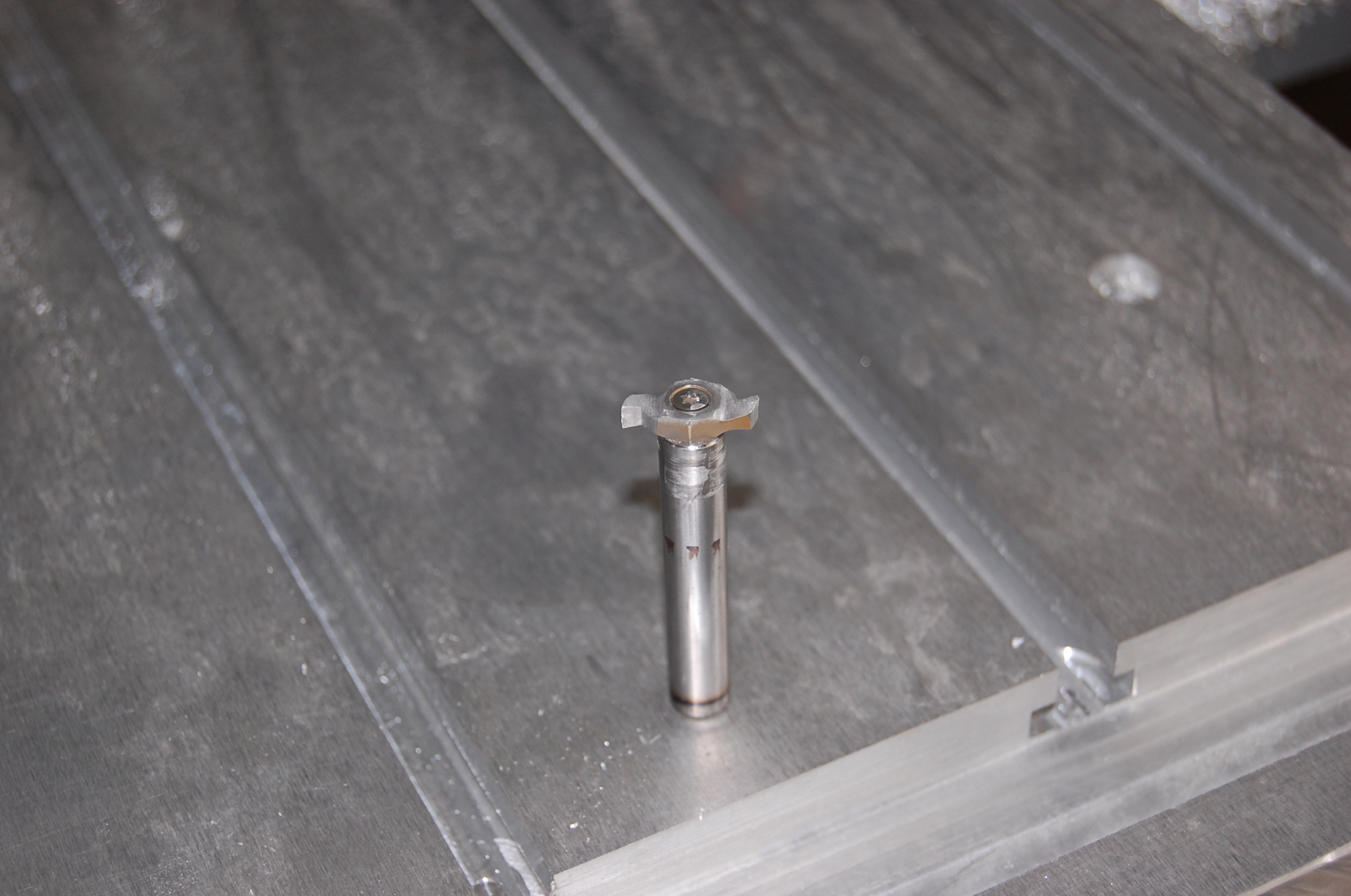

Post napisał: kamar » 29 cze 2012, 17:10
Zienek pisze: A narzędzia jestem ciekawy.
Niestety, nie pokaże Na trzecim kanale strzelił a miałem taki jedyny. Ale już zakupione i po niedzieli powalczymy.

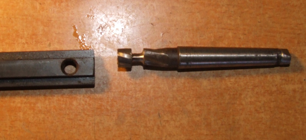

Post napisał: MlKl » 29 cze 2012, 17:19
Ja takim, ino o dwa numery większym frezowałem ten brzeg suportu :)
A w tej chwili właśnie rzeźbię frez do rowków teowych, z połamanego freza palcowego 10,5 - będzie mógł rozjechać 10 mm kanał po 2,5 mm na stronę, będę jeszcze musiał zrobić drugi, bo mam dużą ilość kamieni 20 mm szerokich w daszku T, i 10 w nóżce.
Ino się zastanawiam, czy 7 mm wysokości freza nie będzie za dużo na 4,5 mm trzonek? Zawsze można robić na kilka przejazdów przecie...
I piramida Mikiego - pinola konika ze stożkiem MK3, dwie tuleje przejściowe, i frezik. Muszę se sprawić przejściówki z gwintami i przelotem - frezik ma gwint M6 i dobrze by było go przyłapać szpilką.

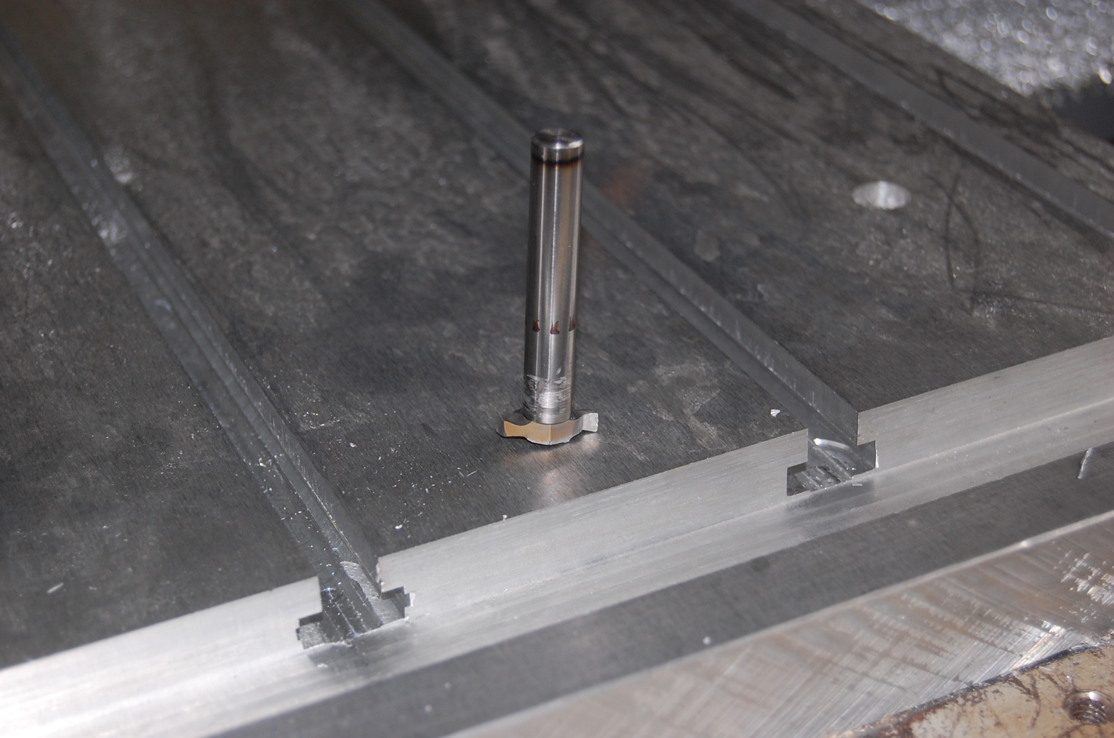

Post napisał: kamar » 06 lip 2012, 16:36
Oto bohater naszych czasów. Sam sobie zrobił 22m kanału teowego :)
Zużyta płytka VCMT16 przykręcona do czoła kolumny 10 i trochę podpiłowana. Na max obrotach Elte (18k) i pos. 100 mm wchodziła jak w masło.
