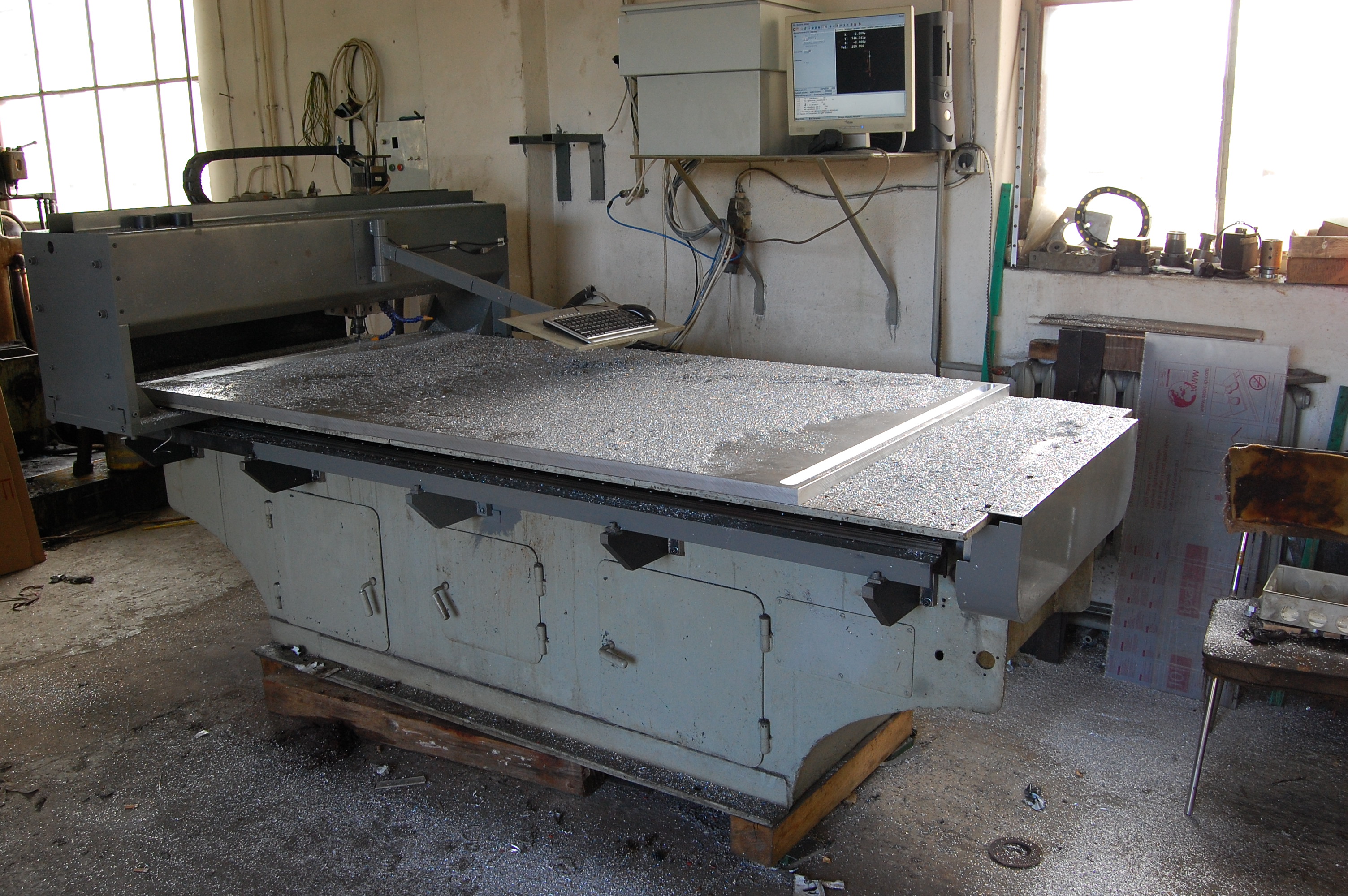

Ploterek zasłużył na lepszy stolik ale musi sam se zrobić.

to sobie trochę go podzierga ;D

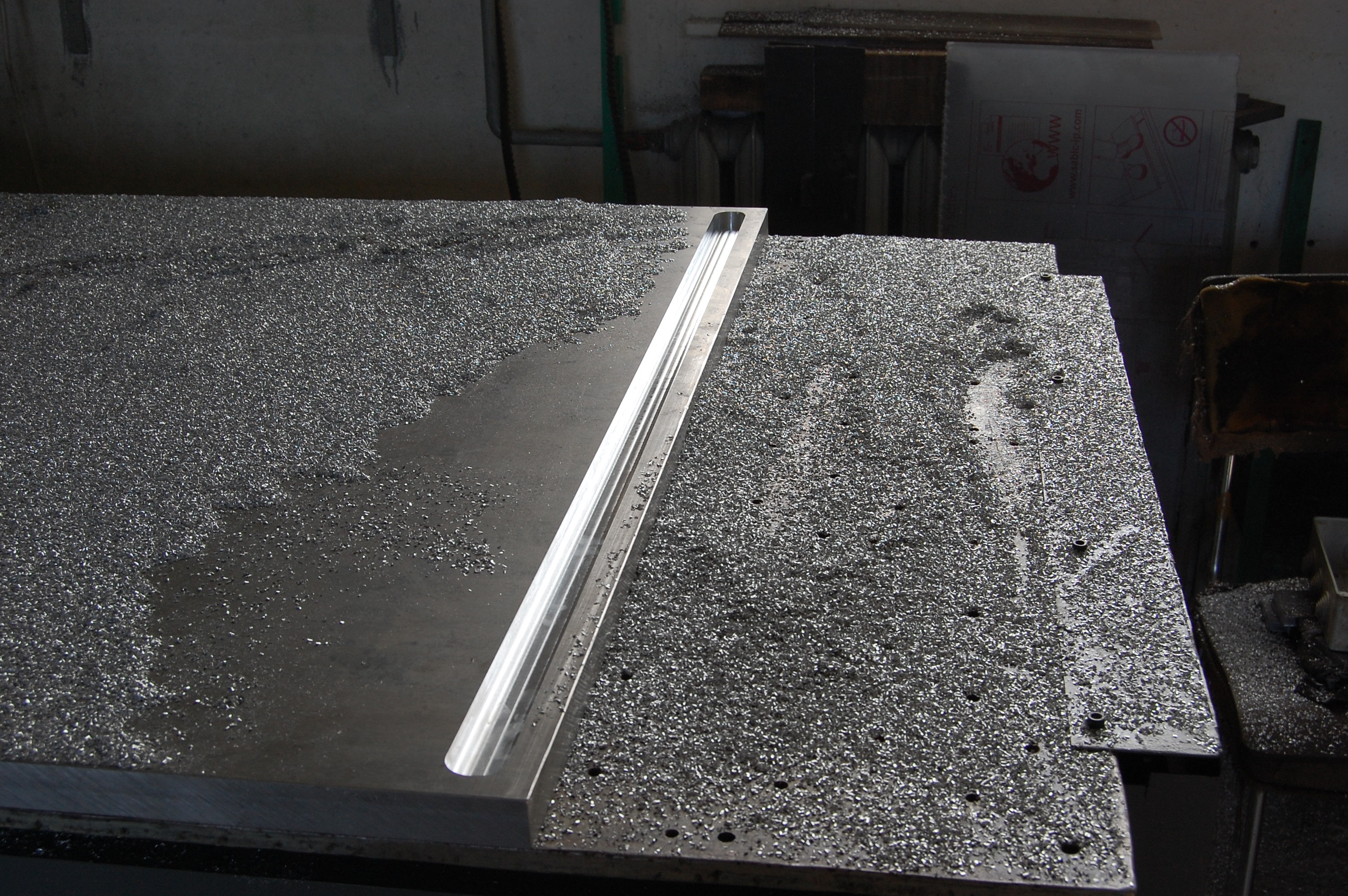

Nie tak długo. 8 frezik po 2mm , posuw 300 i na sucho całkiem niezle idzie, gorzej że freza do kanałków nie widzę i zanim dojedzie to chwile opóźni.
[ Dodano: 2012-06-27, 18:48 ]
Kanałek spustowy 33x16x1050 troche ponad trzy godziny. Może bez szaleństwa ale i bez dozoru :) Do meczu wydłubie drugi.

Też planuję w moim stole porobić kanały odprowadzające chłodziwo do okoła i parę w środku, tak by było 6 pól prostokątnych. Robiłeś ten kanalik z jakimś spadkiem? Ja mam zaprojektowane spadki aby chłodziwo spływało grawitacyjnie, ale zastanawiam się czy warto się w to bawić czy po prostu po robocie pędzelkiem pchnąć coby sobie popłynęło ;)
U mnie tak to wygląda po wierceniu i gwintowaniu. Nie zdecydowałem się na rowki teowe, gdyż po pierwsze nie mam freza takiego, po drugie słabe wrzeciono a po trzecie takie mocowanie materiału jest również bardzo wygodne a dodatkowo po wkręceniu kilku śrub w odpowiednie miejsca mam gotowe bazy :)

tez tak miałem owiercone 100x100 i nie bardzo mi się podobało. Poza tym wiercone było na wylot. Spadków żadnych nie robię. Co zostanie to odkurzacz wciągnie. :)

U mnie otwory nie są przelotowe, tylko na 75% głębokości, bo nie chciałem by chłodziwo mi spitalało przez otwory, a pod stołem nie było miejsca na wannę.

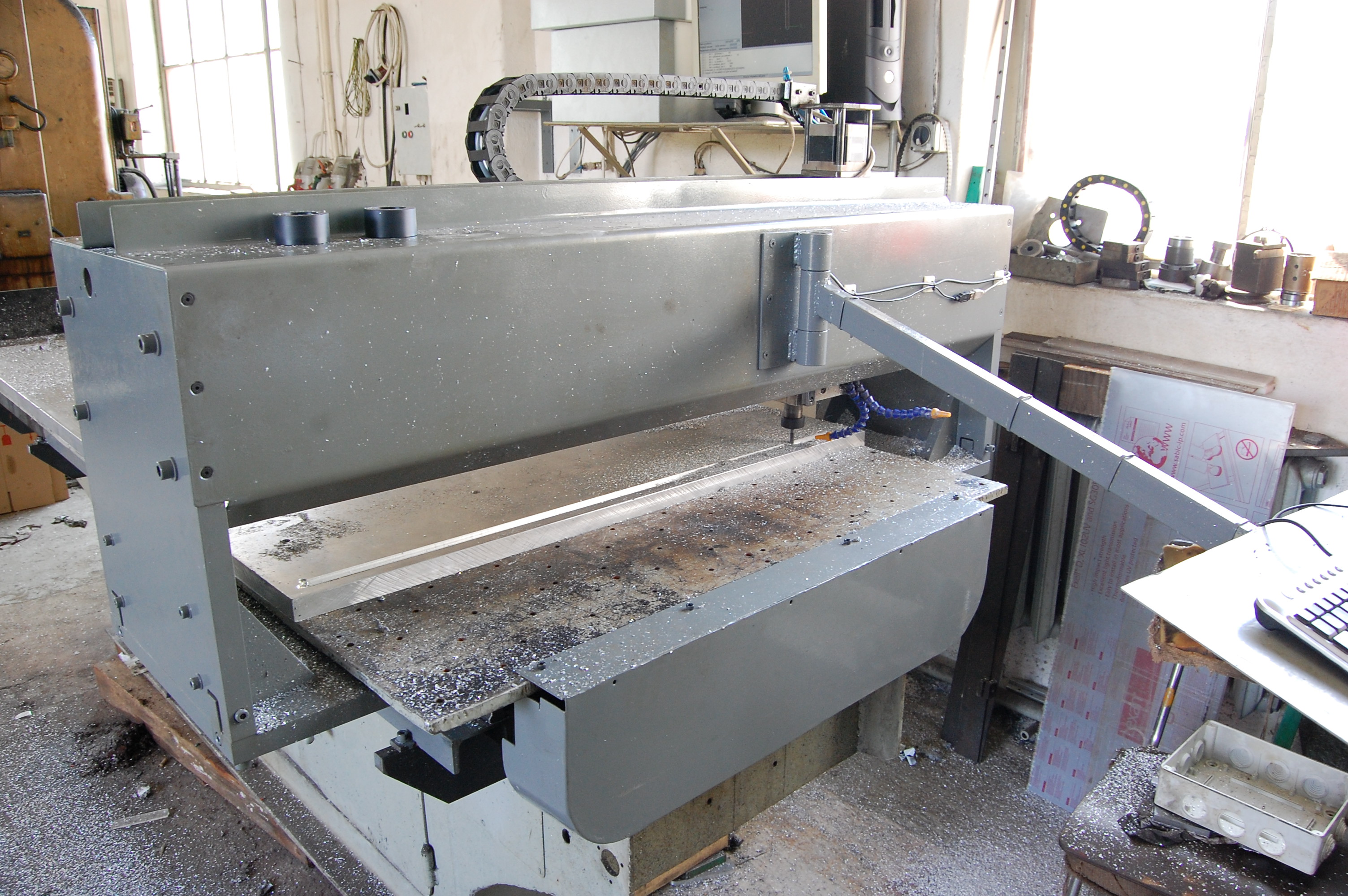

Eeee, prędzej frez zajedziesz :smile: . Ja trochę chechłałem frezem 6mm 2-piórowym powleczonym tytanem z czymś tam, 3600 obr, dziś na spróbowanie założyłem zwykłego, przedłużonego VISa 8mm 4-pióra. Żeby chińczyk pociągnął przy wejściu w materiał, musiałem podnieść obroty do 6000 (może jakby dać podwyższone napięcie z falownika to dałby radę na mniejszych obrotach). Hałas był dużo większy, ale amplituda drgań dużo mniejsza, generalnie lepiej. Niestety, nie mam jeszcze chłodzenia, już pod koniec pierwszej dziury, jak płaskownik był cieniutki, zaiskrzyło, frez zaświecił no i finito. Znowu jadę pierwszym frezem, ale wanna już się robi :smile:
A Kamarowi się dziwię, że chce Mu się tak ganiać za klawiaturą tam i z powrotem - w nagłym przypadku może być problem żeby palcem w ESC trafić :grin:

Kamar już nie musi robić z palcem na ESC-u. Puszcza program i idzie na kolacje.
