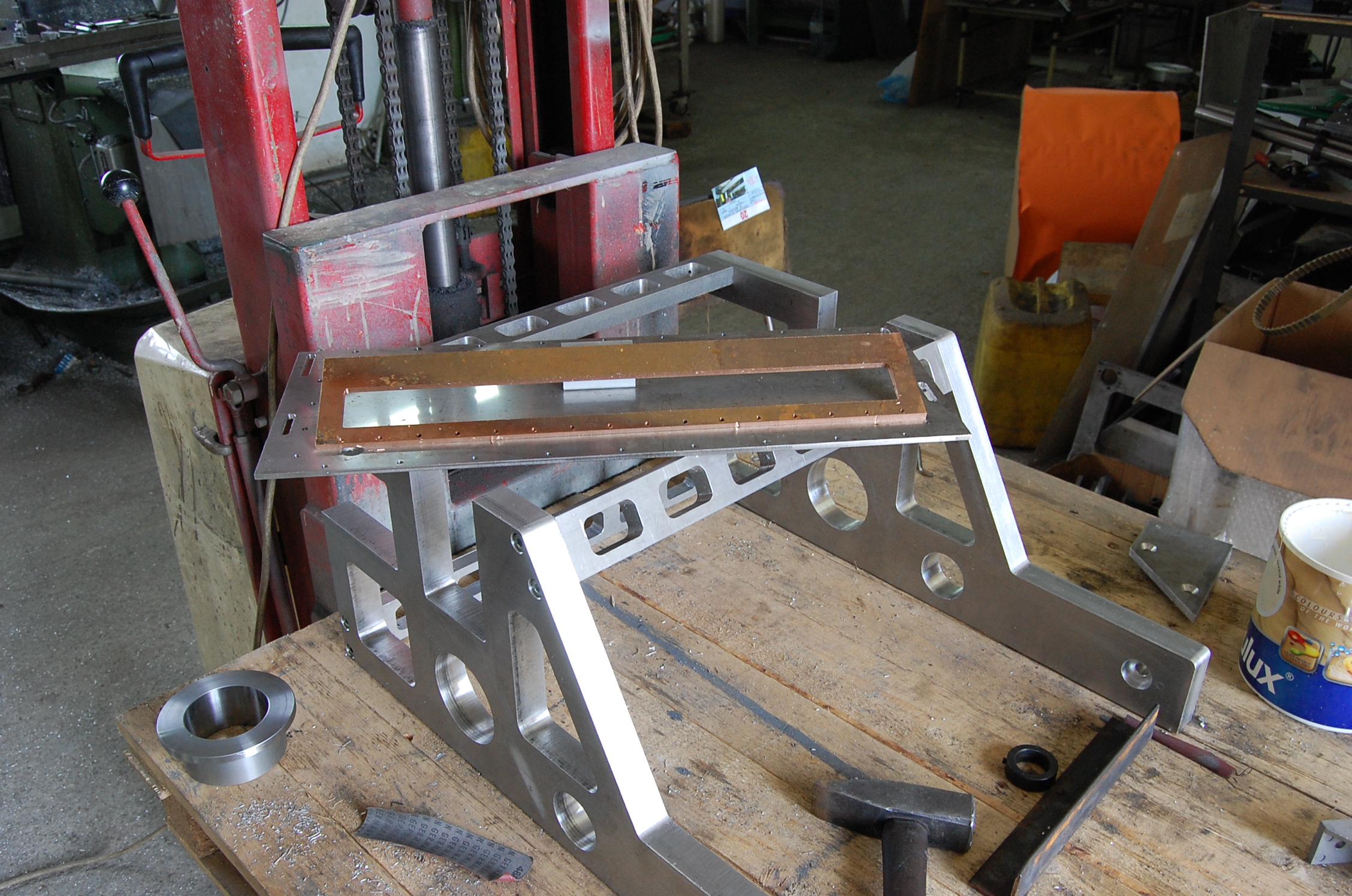

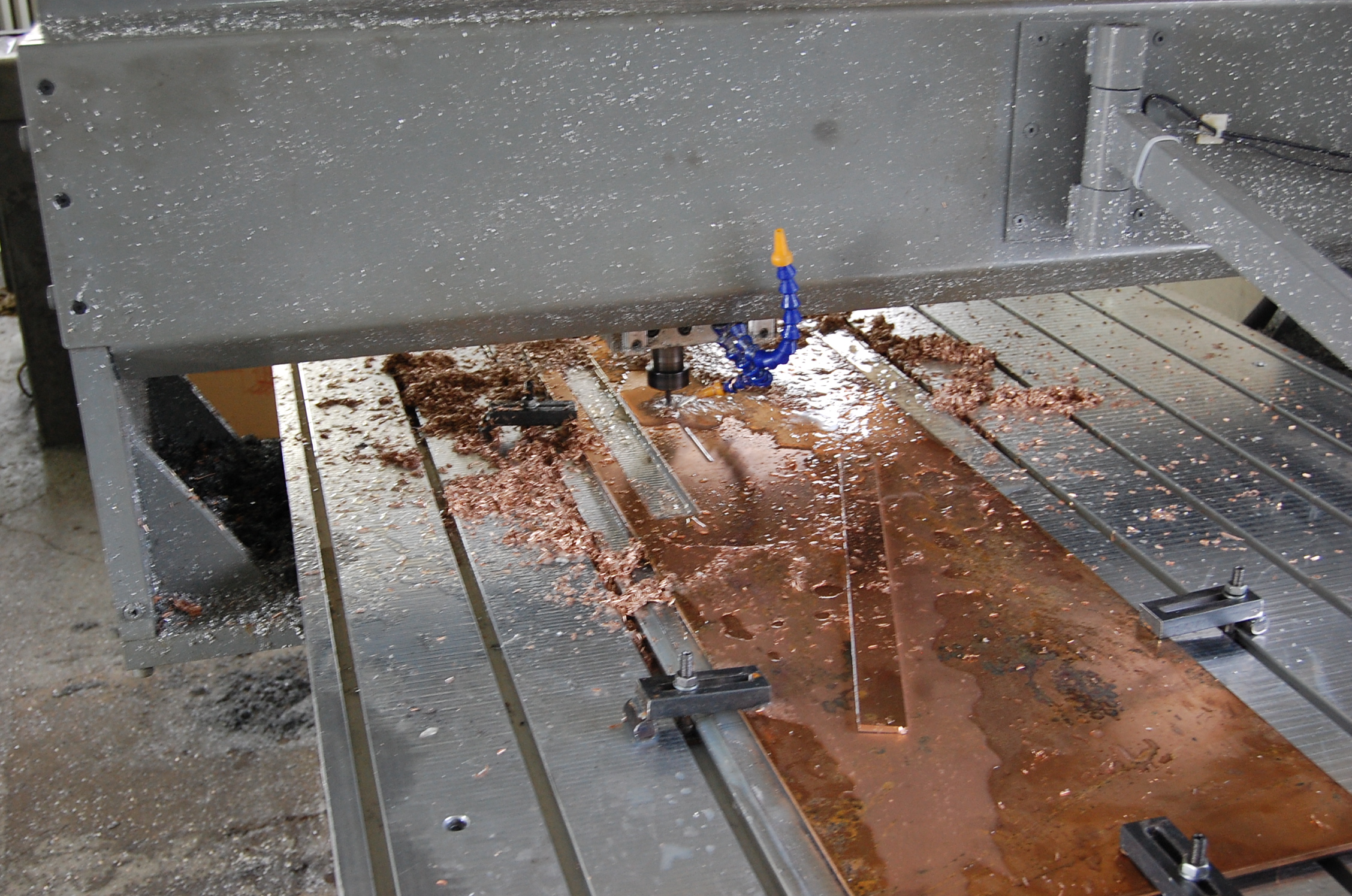

Dla ciągle wątpiących w sztywność mojej bramy :
Blacha =5 kwasoodporna wycinana na raz.

Post napisał: jacek-1210 » 10 lip 2012, 16:48
O rany ! To tam na stole kolejne 1-2k zł leży :smile: . Na jakich parametrach to rżnięcie ?
Posty w temacie: 153
Posty: 17330
#254
Post napisał: kamar » 10 lip 2012, 16:53
Wolniutko - 50mm/min, obroty pewnie kolo 10000.

W porównaniu z kwasówką wycinanki z takiej samej blachy z brązu krzemowego - to już czysta przyjemność.
I gotowe wycinanki.

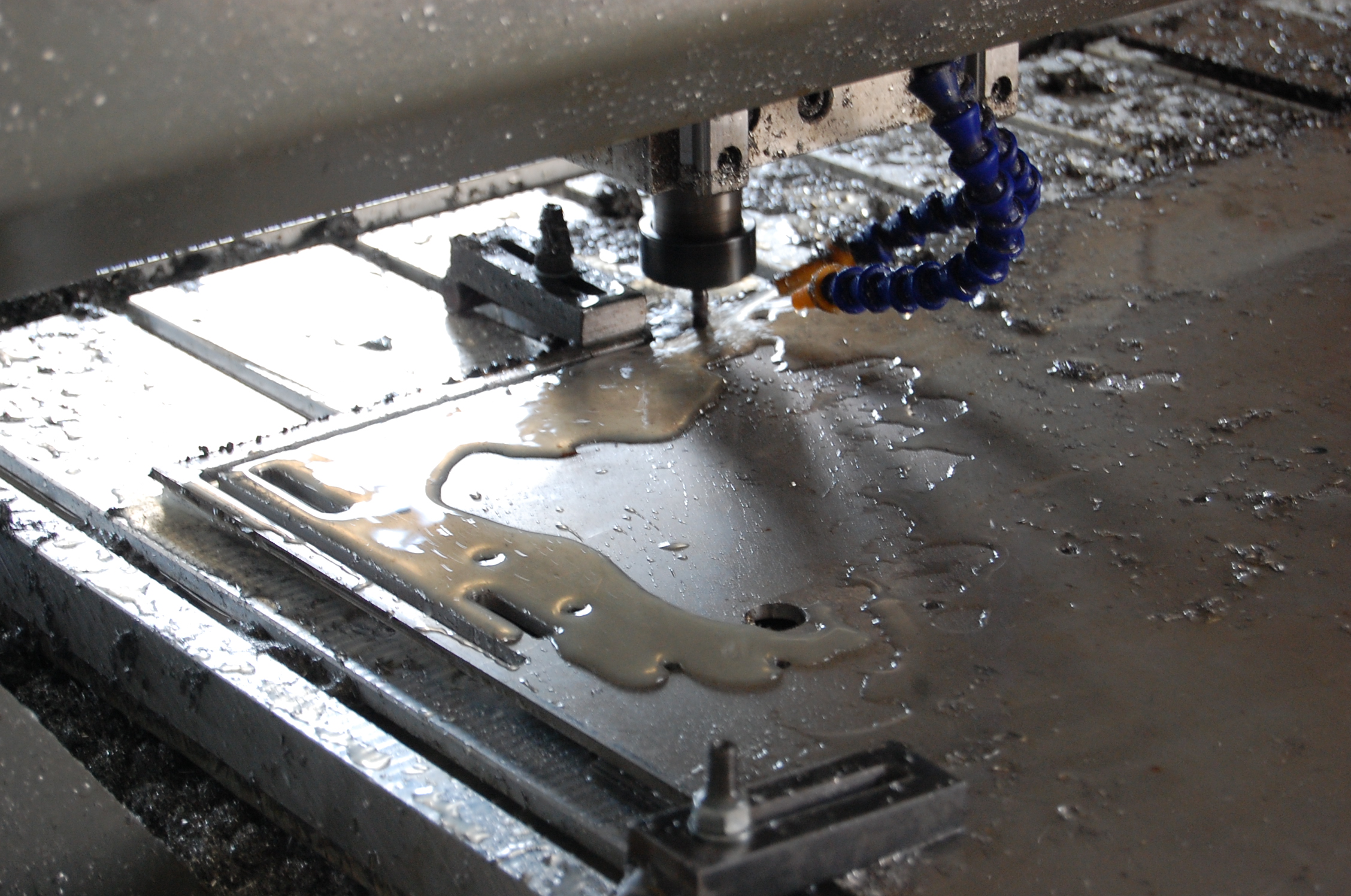

Powinieneś więcej cytatów umieścić, bo z powodów komentarzy "teoretyków" mi już odechciało się dzielić zdobytą wiedzą i doświadczeniem. Coraz więcej osób przejawia tendencję krytykowania wszystkiego dla zasady bez popierania swoich tez.
Mam jeszcze pytanie, od 3 lat używam przy obróbce aluminium frezów jednopiórowych z węglika, ostatnio nie miałem odpowiedniego o średnicy 4mm i użyłem frezu 2 piórowego.
Jakie zastosowałbyś parametry dla zbieranej warstwy 1mm na przejście z PA11?
Ja ustawiłem tak: S: 10200 obr/min F: 1600 no i frez 2 pióra 4mm, szło dobrze gdy powiększał istniejące rowki, lub zbierał tylko krawędzią, ale gdy miał iść całą średnicą w materiale to musiałem zmniejszyć prędkość aż do 320mm by nie złamać narzędzia.

Post napisał: kamar » 11 lip 2012, 09:23
Trudno ustawić parametry nie znając maszyny. U mnie podstawowy frez to dwupiórowa 6 i blachy 6-8 mm staram sie jechać wolno ale na raz. Jeżeli już jadę po milimetrze to obroty blizej max (18k). Zresztą u mnie utawianie parametrów to raczej na słuch a nie tabele.

Post napisał: bartuss1 » 14 lip 2012, 12:51
no ja przy obróbce alu na przelot stosuje frezy 2 ostrzowe fi 16, n1100, f500 - 600, zagłebienie najczęsciej 0,5 - 1mm, w koncu maszyna nie jest mała to nie moge pozwolic sobie na orkę w trosce o bezpieczenstwo własne chociazby, bo złamac freza fi 16 to sekund pięc
przy p[lanowaniu stali głowiczką fi 32 na głebokosc 0,5 posuwy w zakresie 300 - 400mm/min
i duuużo chłodziwka
