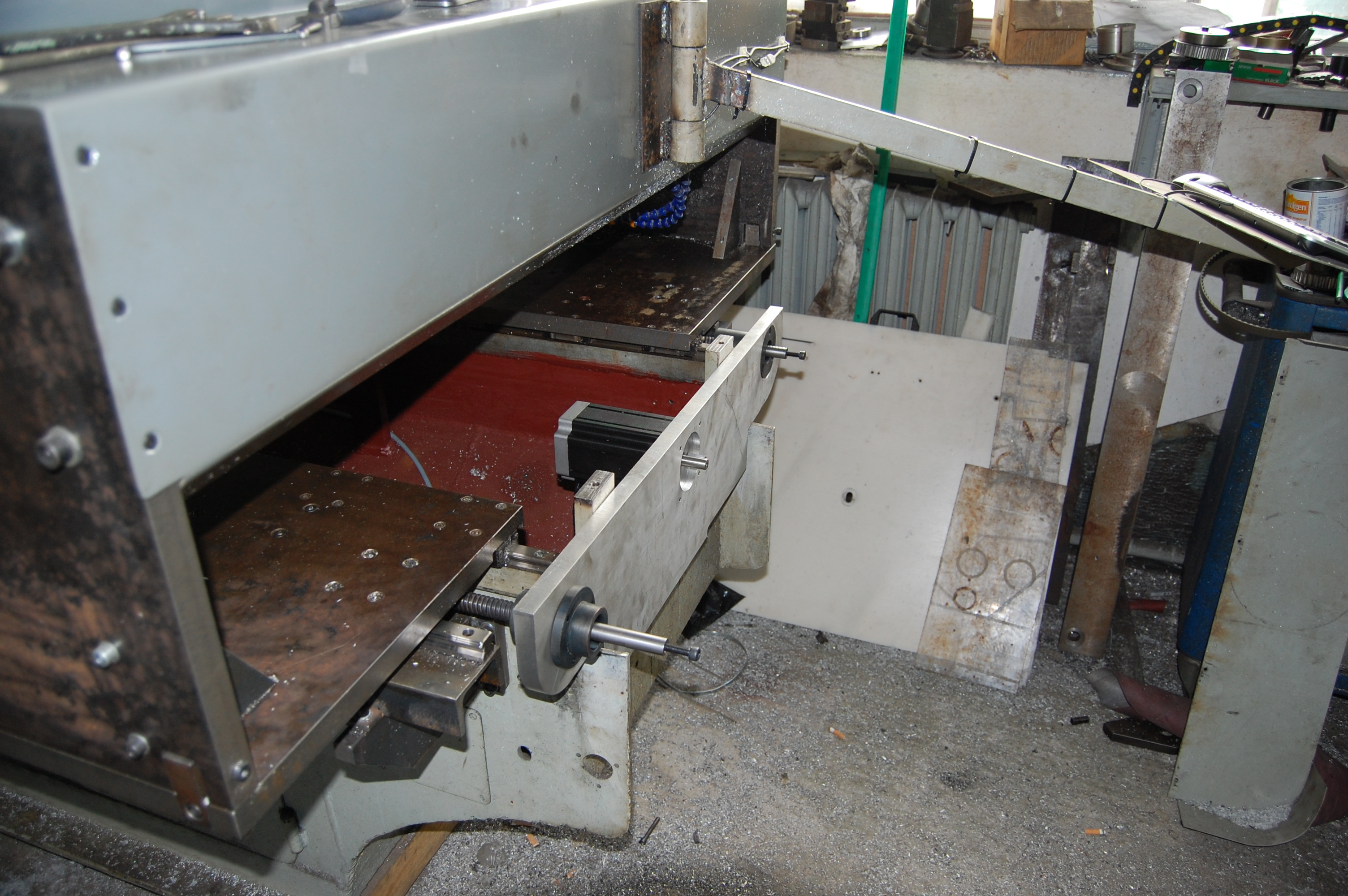

Post napisał: kamar » 31 maja 2012, 18:57
Ploterek otrzymał nowe sterowanie i przy okazji przerabiamy napęd "X"
Te nowe sterowniki ( MAC878 ) zapowiadają się całkiem nieżle. Krokowiec buja 1200 obr/min niezależnie od rampy. Moment też przyzwoity. Zobaczymy pod obciążeniem ale to wynik 50% lepszy niż na poprzednich.

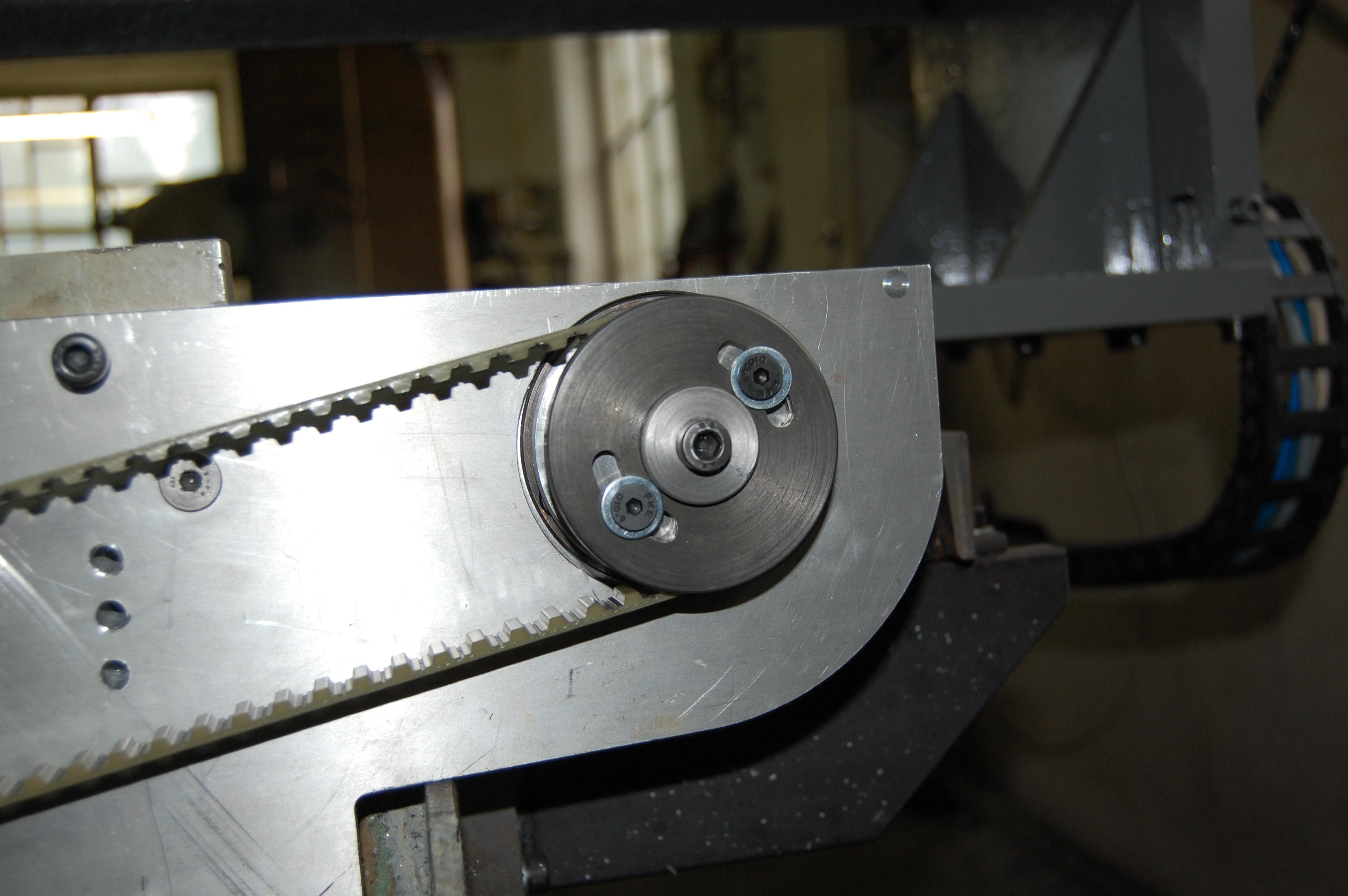

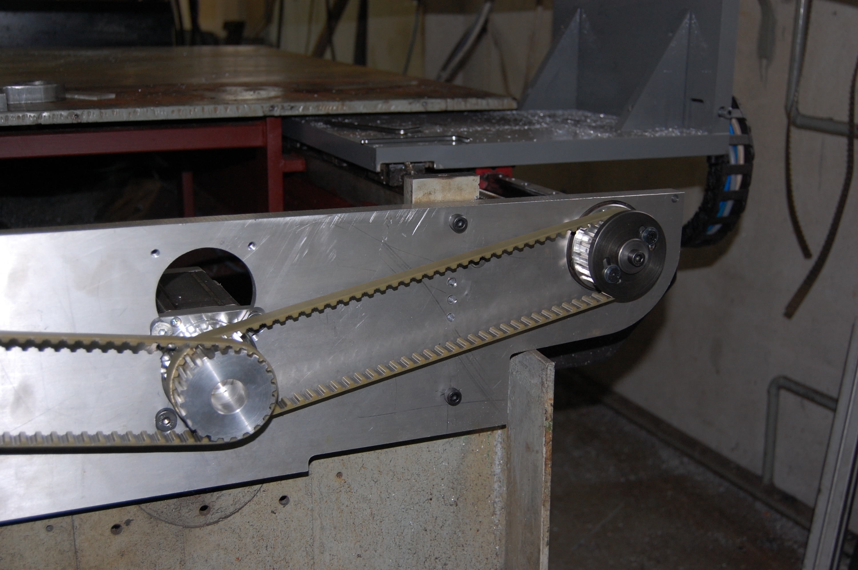

Post napisał: kamar » 05 cze 2012, 19:08
Dziś trafiła się troche precyzyjniejsza robota i okazało się że przekątne wyciętego prostokąta
( ok 1300 mm) różnią się o 2mm. Bramy nie chciałem ruszać bo była dość dokładnie ustawiana do osi x. Pomogło przerobienie osadzania kółek pasowych na śrubach i mozolne przestawianie śrub względem siebie.

#219
Post napisał: AOLEK » 07 cze 2012, 08:26
Chodzi o fotke wyżej jeśli można to pytanka - Jakie to są koła zębate i jaki pasek ?
SPRZEDAM dwie nakrętki kulowe 20x5 więcej w dziale GIEŁDA !
Posty w temacie: 153
Posty: 17330
#220
Post napisał: kamar » 07 cze 2012, 08:49
T10x20 kółka 22z.
