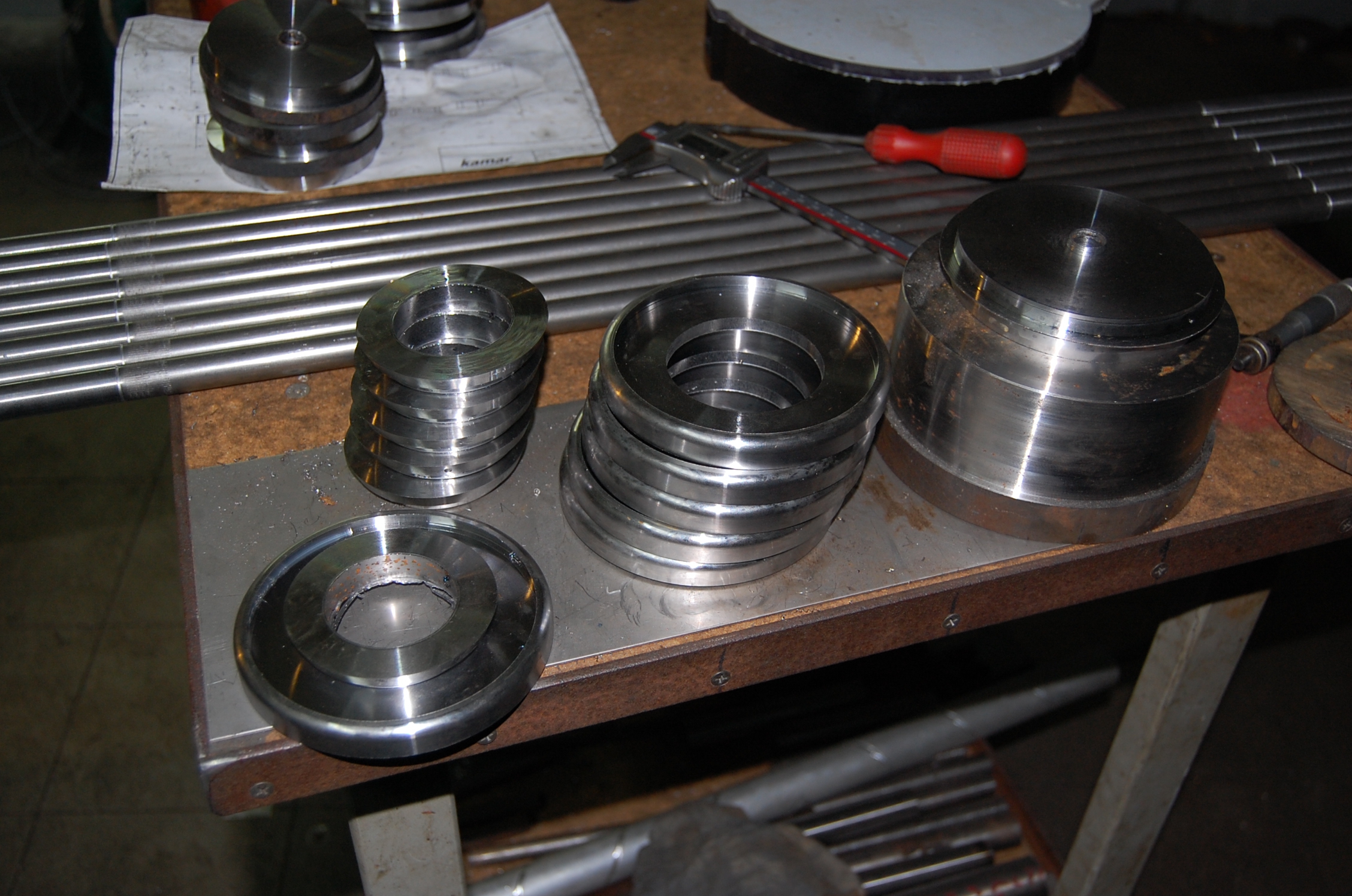

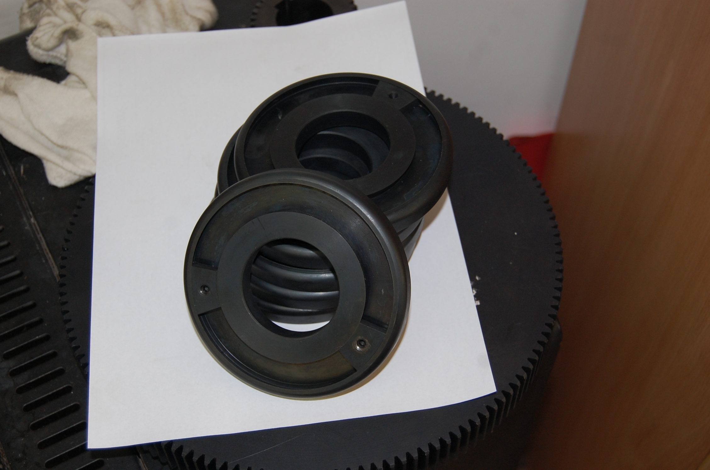

Powoli wracamy do tematu. Na razie udało się trochę podgonić zabieraki.
Rewolwerówka jest nieoceniona do takich pierdółek :)
I dociski gotowe.

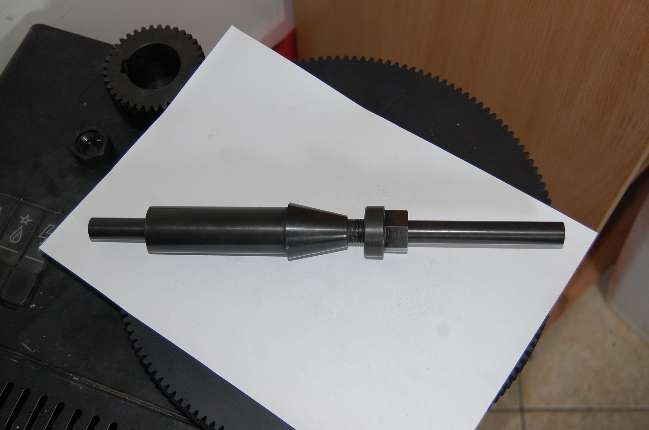

Trzpień do wyważania

Post napisał: IMPULS3 » 30 paź 2014, 19:08
No pięknota robota, :) zastanawiam się tylko czy dwa odważniczki to nie za mało. Niby teoretycznie powinno być dobrze ale jednak fabryki dawały minimum 3 a często i więcej więc jakiś powód tego był, a z drugiej strony zawsze można dołozyć. Mnie też to czeka bo w mojej ktoś założył zabierak bez możliwości wyważania....
Tak przy okazji te połówki to jak sa łaczone, na wcisk czy na gwint?

Post napisał: kamar » 30 paź 2014, 20:01
Musi być po dwa bo dwanaście wyszło z piersciena a zabieraków szesć :)I na dwa się łatwiej wyważa :) Dawałem dychę wsisku ale praktycznie to może być i suwliwie. Nakrętka i tak dociśnie.
