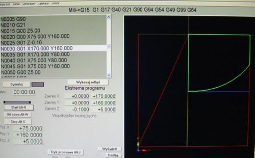

posuw to pryszcz z porównaniem z tym co zaczęło dziać się z tym, fotografia. Rysuję kwadrat a mach rysuje mi coś takiego, zaokrągla mi zawsze jeden róg czemu? Wcześniej tego nie było według kodu powinien chyba dobrze narysować?
N0005 G90
N0010 G21
N0015 G00 Z5.00
N0020 G00 X75.000 Y160.000
N0025 G01 Z-0.10
N0030 G01 X170.000 Y160.000
N0035 G01 X170.000 Y80.000
N0040 G01 X75.000 Y80.000
N0045 G01 X75.000 Y160.000
N0050 G00 Z5.00
N0055 M30
Mam macha po polsku, nie znam ang. jak po polsku będą brzmieć te słowa?W Mach-u, pod przyciskiem "Load File" znajduje się "Layer Control" . W ukazanej tabeli musimy wpisać wartości posuwów "Feed Rate" (dla osi X i Y) i wartość posuwu "Plunge Rate" dla osi Z.
N0005 G90
N0010 G21
N0015 G00 Z5.00
N0025 G01 Z-0.10
N0050 G00 Z5.00
N0055 M30

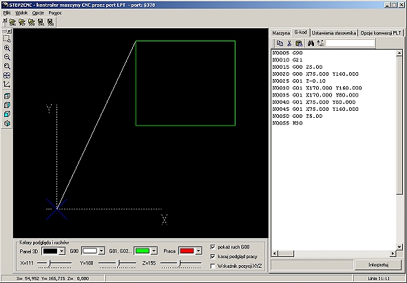

Słuchaj Rayford - to rzeczywiście jakiś "dziw nad dziwy"!
Nie przypuszczam, żeby Mach źle interpretował tak prosty kod. Podejrzewam jakieś dziwne ustawienia. Poniżej masz kod widziany przez moj STEP2CNC.
Aha, gdybyś nadal miał problemy w Machu sprawdź, jak Twoja maszyna spisuje się pod moim programem. U mnie prędkości możesz zmieniać płynnie. No i oczywiście także wszystko jest po polsku. A sprawdź dlatego, że warto mieć pod ręką kilka różnych porgramów po to, by móc porównywać co się dzieje - jak się dzieje...

Jednak przyczyna była w machu, dwa dni siedziałem i cuda robiłem nawet doinstalowałenm nowy system na nowej partycji i nic nie pomagało.
Coś psuło sterownik od macha jedną czynność na machu wykonałem i sterownik z żółtym znakiem zapytania… i tak za każdym przeinstalowaniu aż w końcu przypadkiem dostrzegłem w systemie były resztki po mach1 który kiedyś instalowałem i o nim zapomniałem. Po wyczyszczeniu systemu z wszystkiego co nazywało się mach 1,2,3 zainstalowałem ponownie i wszystko chodzi miodzio 
Próbowałem chodzi ale wolałem pod machem bo silniczki chodzą super a w Pana programie silniki dostają dziwnych "drgawek agonalnych " być może mam jeden z pierwszych pana programów i jeszcze nie był doskonały, jak jest już nowy, ulepszony to chętnie go wypróbujęAha, gdybyś nadal miał problemy w Machu sprawdź, jak Twoja maszyna spisuje się pod moim programem

Jeśli chcesz, by w moim programie silniki pracowały płynnie musisz ODINSTALOWAĆ driver Macha. Niestety wpływa on na pracę STEP2CNC i stąd te drgawki. W komputerach, gdzie Mach nie był instalowany mój program działa bez zarzutu.Rayford pisze:Próbowałem chodzi ale wolałem pod machem bo silniczki chodzą super a w Pana programie silniki dostają dziwnych "drgawek agonalnych " być może mam jeden z pierwszych pana programów i jeszcze nie był doskonały, jak jest już nowy, ulepszony to chętnie go wypróbuję
