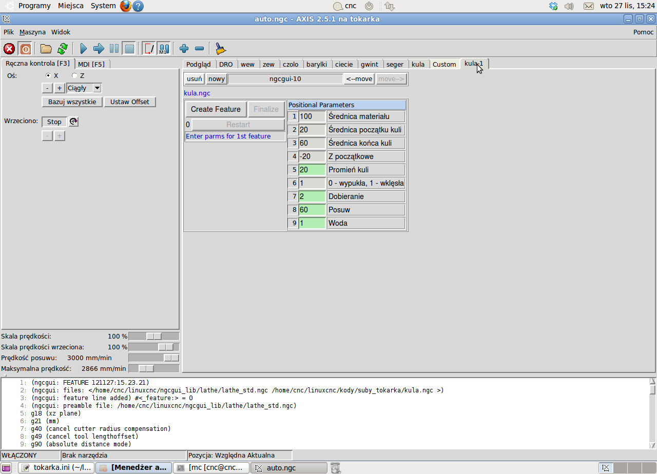

Post napisał: kamar » 27 lis 2012, 15:36
Lekko poprawiona procedurka kuli z prostym zbieraniem naddatku.
Przydatna szczególnie przy wykonaniu czopów o dużych róznicach średnic z przejściem łukowym.
Kod: Zaznacz cały
( -*- encoding: utf-8-unix -*-   )
(            K U L A             )
( Kamar                          )
( Time-stamp: <2012-03-14 11:05> )
(info: Kula )
o<kula> sub
#<sr_pocz> = #1 (=40 Średnica materiału)
#<sr_stozka> = #2 (=0 Średnica początku kuli)
#<sr_koncowa> = #3 (=40 Średnica końca kuli)
#<z_pocz> = #4 (=0 Z początkowe)
#<dl_stozka> = #5 (=20 Promień kuli)
#<rodzaj> = #6 (=0 0 - wypukła, 1 - wklęsła)

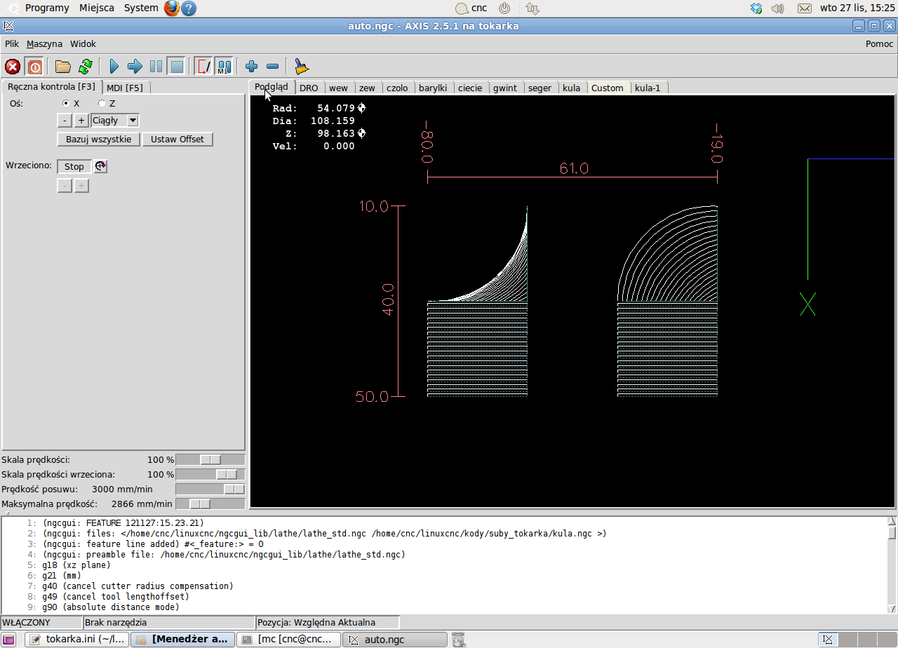

Post napisał: IMPULS3 » 27 lis 2012, 17:43
Oczywiście przywlaszczylem tą procedurkę, :smile: ale u mnie wychodzi po wpisaniu tych samych parametrów tak: :shock:
Posty w temacie: 96
Posty: 17282
#155
Post napisał: kamar » 27 lis 2012, 17:49
Dopisz G7 , najlepiej w .ini.
i filmik z działania
[youtube][/youtube]

Post napisał: IMPULS3 » 27 lis 2012, 17:56
kamar pisze:Dopisz G7 , najlepiej w .ini.
A dokladniej to gdzie? :smile:
Posty w temacie: 96
Posty: 17282
#157
Post napisał: kamar » 27 lis 2012, 18:00
[RS274NGC]
PARAMETER_FILE = sim-lathe.var
SUBROUTINE_PATH = /home/cnc/linuxcnc/kody/suby_tokarka:/home/cnc/linuxcnc/ngcgui_lib:/home/cnc/linuxcnc/ngcgui_lib/utilitysubs:/home/cnc/linuxcnc/ngcgui_lib/lathe
USER_M_PATH = /home/cnc/linuxcnc/ngcgui_lib/mfiles
RS274NGC_STARTUP_CODE = G18 G7 G61 Tu :) skopiuj całą linijkę

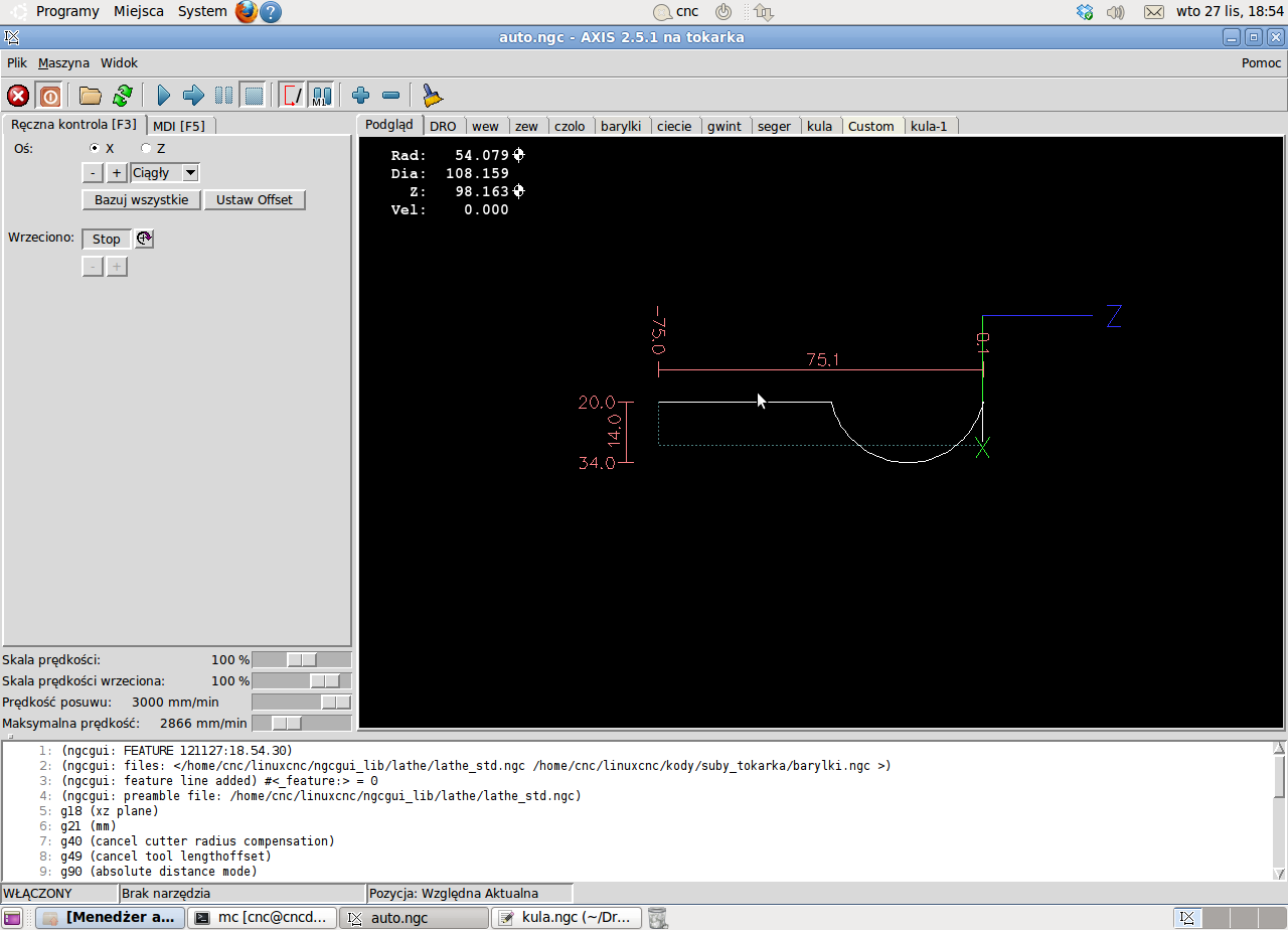

Post napisał: IMPULS3 » 27 lis 2012, 18:11
Nooooo, od razu lepiej. :smile: Ale jedno mnie trapi, czy da sie wytoczyć z tej proceduki np. taką kulę jak jest w samochodzie na haku? Bo pierwszą polowe tak a co z drugą?
tuxcnc
Posty w temacie: 23
Posty: 9812
#159
Post napisał: tuxcnc » 27 lis 2012, 18:38
IMPULS3 pisze:Nooooo, od razu lepiej. :smile: Ale jedno mnie trapi, czy da sie wytoczyć z tej proceduki np. taką kulę jak jest w samochodzie na haku? Bo pierwszą polowe tak a co z drugą?
Po pierwsze to by trzeba było zmienić nóż na lewy.
Po drugie procedura wymagała by drobnych zmian, ale to jest do zrobienia.
Posty w temacie: 96
Posty: 17282
#160
Post napisał: kamar » 27 lis 2012, 19:01
Na upartego zrobisz to baryłką.
