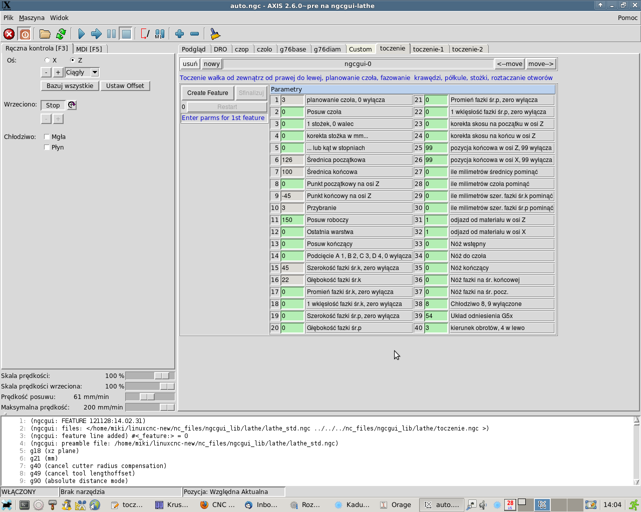

3 skoki kobyły w aktualnym stanie:
Wszystkie trzy wymagały wypełnienia tych samych pól, pierwsze dodatkowo planowania czoła - razem wypełniłem 19 pozycji. Nie miałem rysunku, więc na oko, ale z rysunkiem robię to w jakieś 3 minuty.
Zmieniłem trochę kolejność pól formularza.
Na to po skończeniu kobyły potrzeba będzie dwóch skoków.

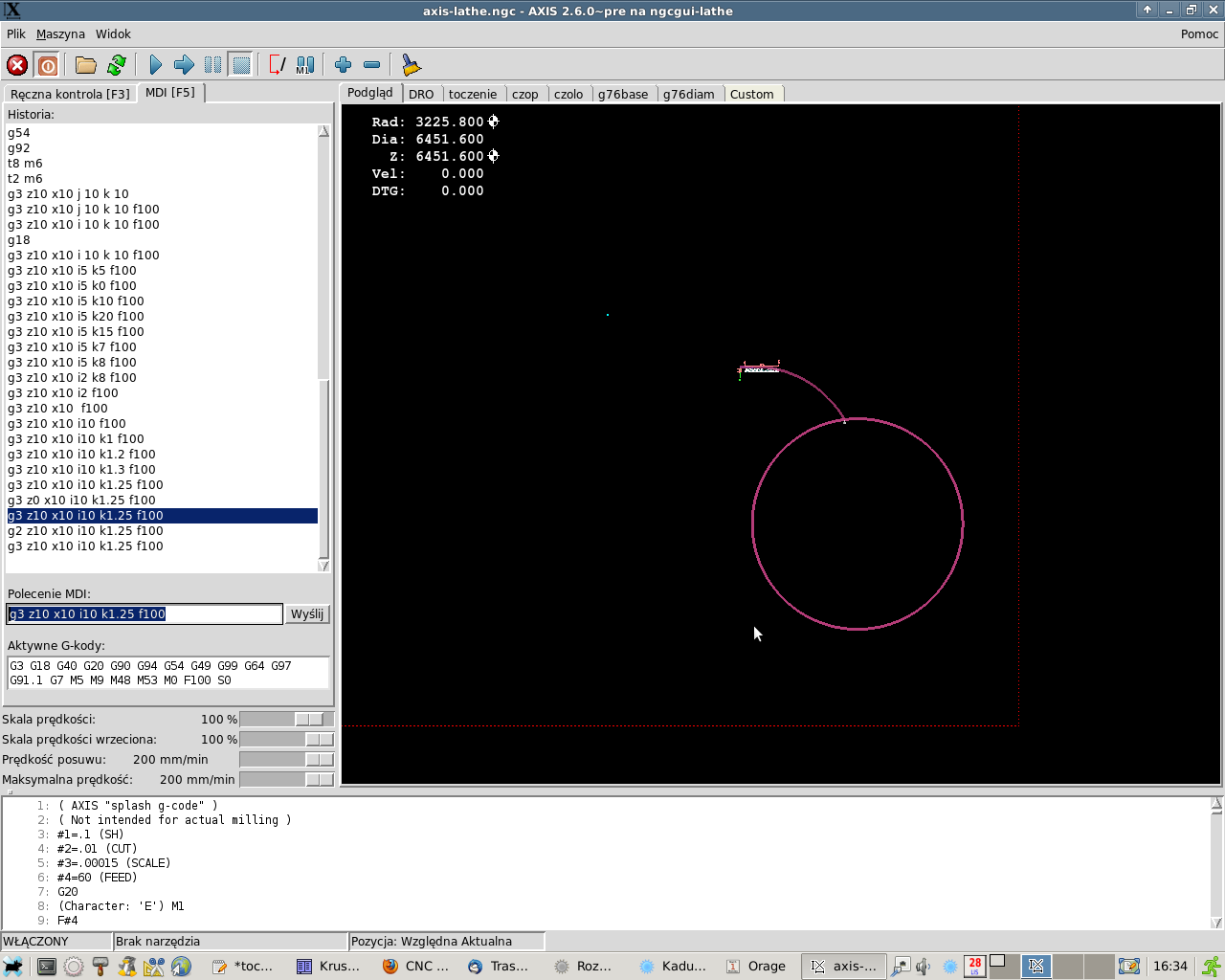

Na razie to próbuję rozgryźć, jak to jest z g2 i g3 przez i i k a nie przez r.
g3 z10 x10 i10 k1.25 f100 takie coś robi okrąg, albo jego wycinek w drugą stronę przy g2. Ale leci w tysiące milimetrów - dlaczego?

MlKl pisze:Ale leci w tysiące milimetrów - dlaczego?
No bo masz coś popieprzone.
Ja wiem że innej odpowiedzi oczekujesz, ale ta akurat jest prawidłowa.
Zrób porządek z plikiem ini, przejdź na milimetry, ustaw jakieś rozsądne skale, powinno pomóc.

Post napisał: MlKl » 28 lis 2012, 18:43
Dokładnie tego potrzebowałem - trzeba było wywalić skalowanie z .ini. A ono tam jest defaultowo.

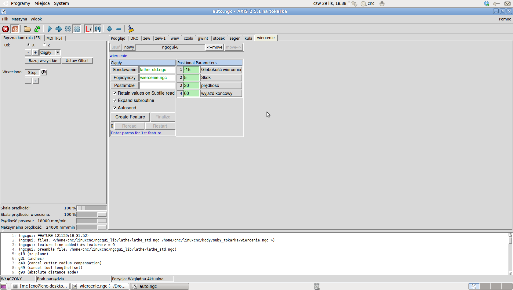

I świerza, b. skomplikowana acz przydatna procedurka wiercenia z suportu albo wleczonym kuniem. Miki dostal nowe zmienne to pewnie dołączy do kobyły :)
Kod: Zaznacz cały
(       W I E R C E N I E        )
( Kamar                          )
( Time-stamp: <2012-11-28 13:33> )
(info: wiercenie )
o<wiercenie> sub
#<glebokosc> = #1 (=-15 Glebokość wiercenia)
#<skok> = #2 (=5 Skok)
#<predkosc> = #3 (=30 prędkosć)
#<wyjazd> = #4 (=60 wyjazd koncowy)
g61
g17
m3 s1 m8
g0 z2
g0 x0
o100 if [#<skok> gt 0]
g83 z#<glebokosc> R2 Q#<skok> F#<predkosc>
o100 else
g81 z#<glebokosc> R2 F#<predkosc>
o100 endif
g80
m5
g0 z#<wyjazd>
o<wiercenie> endsub
