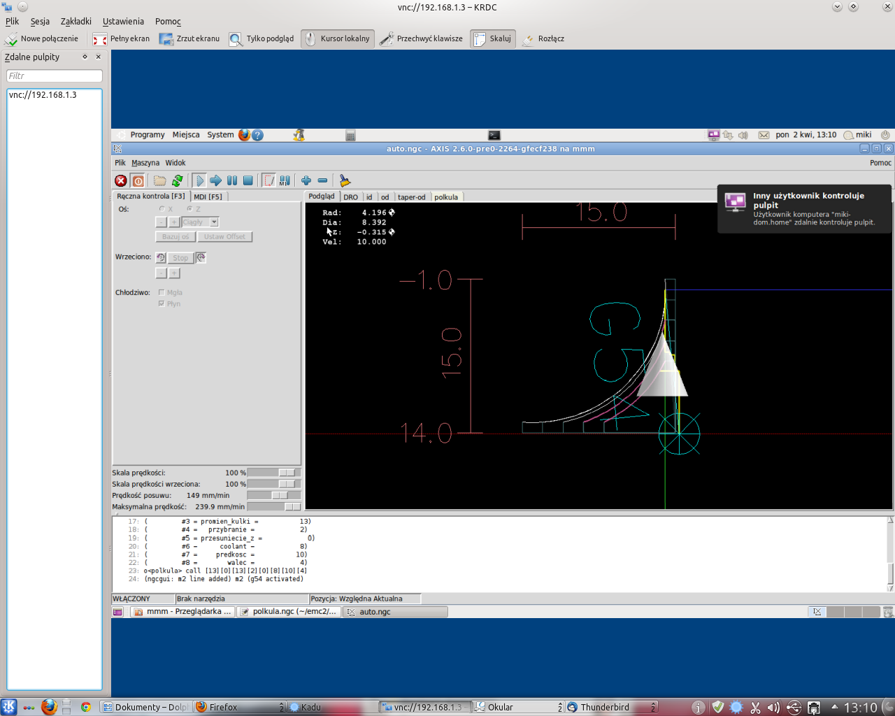

Post napisał: MlKl » 01 kwie 2012, 22:30
Widzę, że w wersji testowej 2.6 są już wprowadzane nasze sugestie - tokarka mi chodzi bez wpisywania tego w kodzie w trybie g7, w okienku offsetu dla osi X wpisuje się średnicę i o średnicę ono wyraźnie prosi. Brawo :)

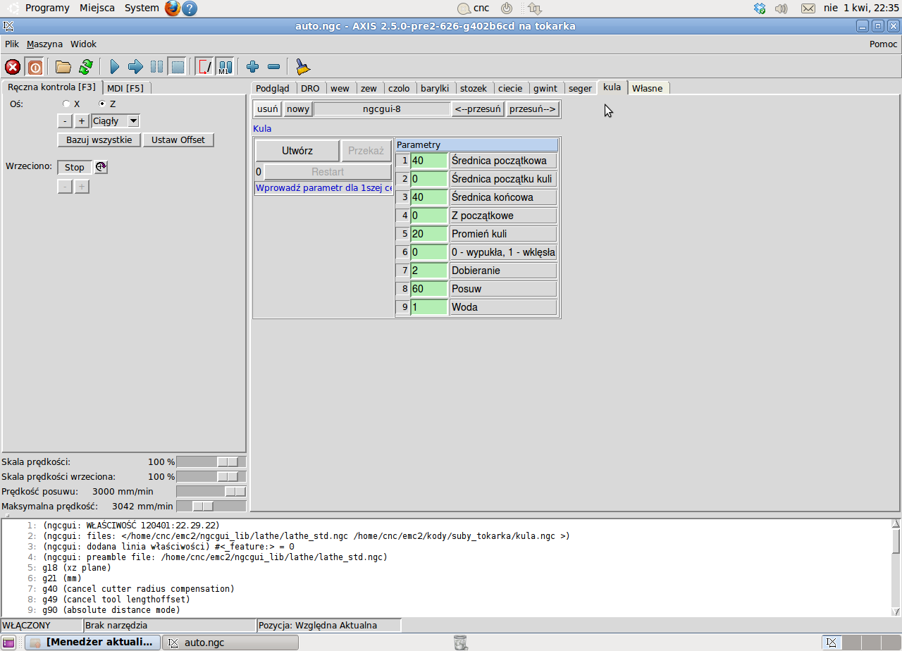

Post napisał: kamar » 01 kwie 2012, 22:42
Raczej mi nie grozi jazda na testowych wersjach, pokaż jak to wygląda bo powinno tak:
przy takich parametrach :

Post napisał: MlKl » 02 kwie 2012, 14:17
Ja G-codu nie wymyśliłem, ale procedurkę na półkulę - napisałem. W boju wyszło, że warto se dodać jeszcze zmienną, oznaczającą ilość pomijanych na początku operacji przebiegów - jak trzeba jeszcze raz liznąć, to nie trzeba wtedy czekać aż cała operacja się odbędzie.

MlKl pisze: W boju wyszło, że warto se dodać jeszcze zmienną, oznaczającą ilość pomijanych na początku operacji przebiegów - jak trzeba jeszcze raz liznąć, to nie trzeba wtedy czekać aż cała operacja się odbędzie.
Kombinujesz :) , u mnie się po prostu wpisuje średnicę początkową jaka jest aktualnie.

Post napisał: MlKl » 03 kwie 2012, 17:47
Ja się odnoszę do procedury, którą tutaj wcześniej opublikowałem. Średnica początkowa w niej oznaczała miejsce na czole walca, od którego program ma zacząć zaokrąglanie. Ilość przebiegów robiła się automatycznie ze zmiennej #<walec>, która defaultowo miała wartość zero. Program po wywołaniu zaczynał zawsze toczyć, jakby miał po prostu ucięty walec, a nie już prawie gotową półkulę.
Nadając wartość większą od zera zmiennej #<walec> powodujemy pomijanie określonej ilości przebiegów na początku operacji.
