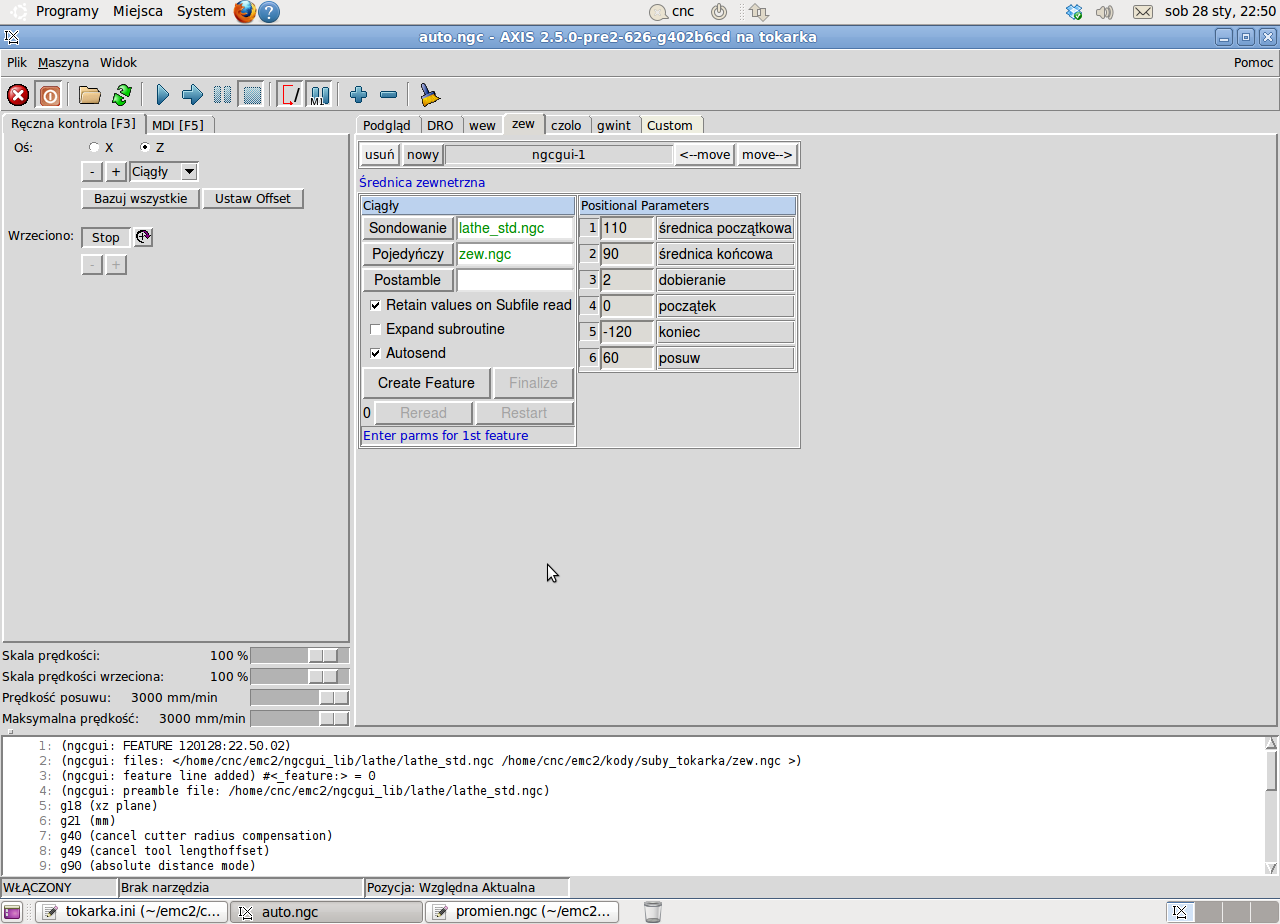

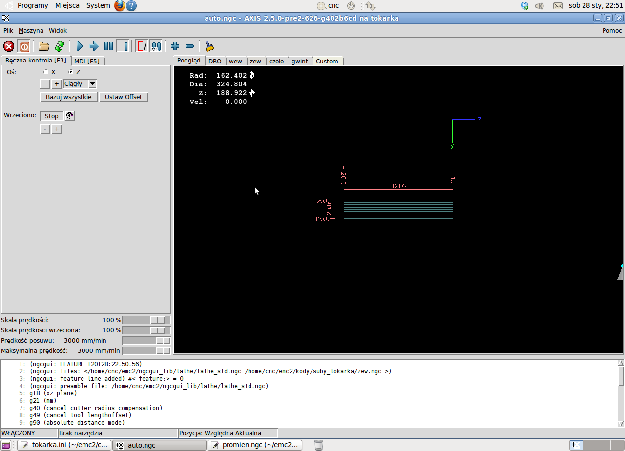

MlKl pisze:Rozumiem, że ty byś chciał w g-codzie operować promieniem, i promień mieć w wizualizacji?
Akurat odwrotnie , potrzebuje średnice. Skala może mieć tylko dwie wartosci 1:1 i g7 albo 1:2 i g8. 2:1 w symulacji to se mogę wpisać tylko co mi zrobi na maszynie :)

kamar pisze:Skala może mieć tylko dwie wartosci 1:1 i g7 albo 1:2 i g8.
Prawidłowo jest 1:1 i G8.
Wtedy w iksach podajesz promień.
Po przełączeniu na G7 podajesz średnicę, a maszyna sama dzieli ją przez dwa.
Czyli G8G0X1 i G7G0X2 daje ten sam ruch, to samo zobaczysz na podglądzie i to samo musi zrobić maszyna.
Jeśli masz pokombinowane inaczej, to ładu nie dojdziesz nigdy.
Polecam lekturę http://linuxcnc.org/docs/html/gcode_mai ... meter-Mode .

Twoje prawidłowo jest dla mnie nie do przyjęcia. Tokarz dostaje rysunek wału z wymiarowanymi średnicami i nie będzie każdej zamieniał na promienie czy dzielił przez dwa. np.x[100/2
I tak ma wyglądać zrobienie czopu. Przekłamania powstają tylko przy stożkach i promieniach a to sie da przezyc

Post napisał: MlKl » 28 sty 2012, 22:48
Kamar - toć w twojej ostatniej wizualizacji "tokarz" używał średnic - a program pokazał prawidłowo, ino promienie. I tu nie ma żadnego błędu - program z g7 operuje na połówce materiału i pokazuje połówki wartości podanych dla osi X.

Post napisał: tuxcnc » 28 sty 2012, 22:56
kamar pisze:
tuxcnc pisze:Prawidłowo jest 1:1 i G8.
Wtedy w iksach podajesz promień..
Twoje prawidłowo jest dla mnie nie do przyjęcia. Tokarz dostaje rysunek wału z wymiarowanymi średnicami i nie będzie każdej zamieniał na promienie czy dzielił przez dwa. np. x[100/2]
A Ty ciągle nic nie rozumiesz.
CNC to jest matematyka.
Tutaj masz układ współrzędnych i w tym układzie wszelkie obliczenia muszą dać prawidłowy i jednoznaczny wynik.
Tak maszyna pracuje w G8, czy to tokarka, czy frezarka, czy robot przemysłowy.
To tokarka jest maszyną specyficzną i dla niej wymyślono G7, żeby można było podać średnicę w programie.
Tylko tyle, że komputer sterujący tokarką potrzebuje promień i jak ma ustawione G8, to uważa parametr za promień, a jak ma ustawione G7, to dzieli sobie parametr na pół.
Komputer sam go sobie dzieli i programista nie musi tego robić, wystarczy że G7 napisze.
Prościej już się tego wytłumaczyć nie da.
Jak u Ciebie jest inaczej, to znaczy że zamiast dzielić średnice na pół chcesz mnożyć promienie przez dwa.
Takiej "matematyki" żaden komputer nie obsłuży.

MlKl pisze: pokazuje połówki wartości podanych dla osi X.
Wszystko się zgadza ale mnie ma pokazywać też średnice. Przy maszynie to się na ekran rzuca okiem coby sprawdzić czy nie ma błedu a nie analizuje czy to promien czy srednica.

Post napisał: MlKl » 28 sty 2012, 23:03
tuxcnc - Kamarowi zaś nie chodzi o to, by komputer mu nową matematykę wymyślał, ino o to, żeby mu na podglądzie wyświetlał wartości, tak, jak się je przyzwyczaił widzieć. I to jest od strony programistycznej jak najbardziej do zrobienia. Ino nie od ręki, bo się najpierw muszę tego tcl poduczyć...
[ Dodano: 2012-01-28, 23:05 ]
kamar - toć na DRO masz i średnicę i promień - i tam rzucasz okiem, żeby sprawdzić wartość, którą potrzebujesz.

MlKl pisze: kamar - toć na DRO masz i średnicę i promień - i tam rzucasz okiem, żeby sprawdzić wartość, którą potrzebujesz.
Koledzy, jedno musi do was dotrzeć - tokarkę obsługuje normalny tokarz a nie wybitny programista i ma mieć wszystko prosto i jasno. Ma wpisać wymiary i ognia. Ja to sobie poradzę i bez monitora :)
