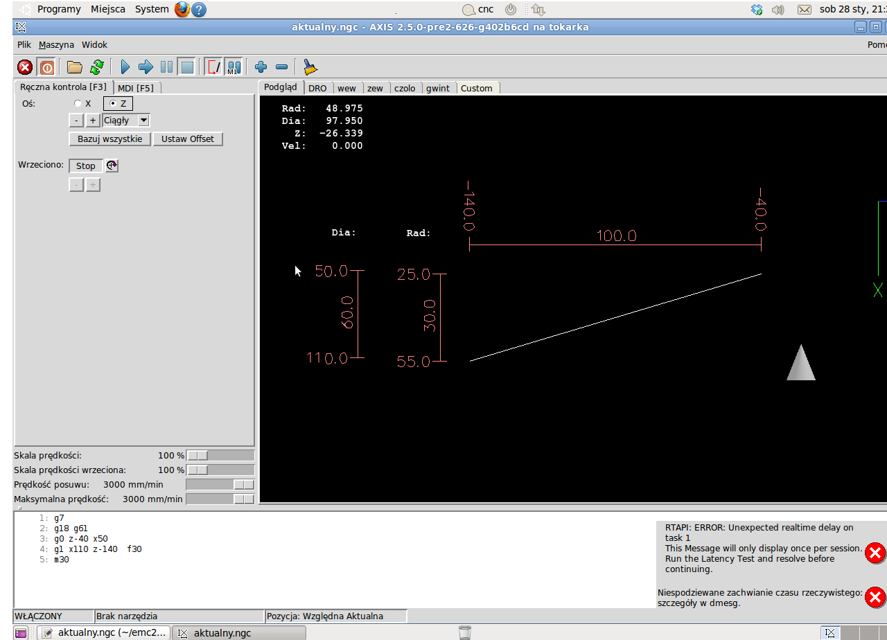

Tak naprawdę to ty kamar masz romans do twórców LinuxCNC, a nie do nas... To, o co ci chodzi, siedzi gdzieś w milionie linii kodu, na którego choćby pobieżne poznanie potrzeba z pół roku. Nie mówiąc już o nauce samego języka programowania - a właściwie to kilku, bo tam widzę i tcl, i Pythoona, i chyba Java też się tam plącze... a i o c++ bym zapomniał.
Ja wychodzę z założenia, że obsługi danego programu po prostu należy się nauczyć. Tokarka jest akurat maszyną szczególną, ale chyba nie najważniejszą z punktu widzenia tworzenia oprogramowania. Tu narzędzie porusza się tylko w dwóch płaszczyznach, za to materiał się obraca. Programista, który pisał wizualizację, poszedł na skróty, i zrobił, jak zrobił.

tuxcnc - masz i nie masz racji jednocześnie. To, co piszesz, jest prawdą. Ale kamar wcale nie chce wprowadzać nowej matematyki, ani walczyć z komputerem. On tylko chce, żeby mu komputer wyświetlał wartości w sposób dla niego czytelny. Komputerowi zaś jest obojętne, czy wyświetli na ekranie średnicę, czy promień - niezależnie od tego, na jakich wartościach pracuje rzeczywiście. Wystarczy mu zaprogramować, że jak pracujemy w g8, to wartości w wizualizacji pokazujemy razy dwa. To jest jak najbardziej do zrobienia, i jest na pewno proste - ino trzeba wiedzieć, gdzie i co wpisać w kod. Ja to będę może w stanie zrobić za jakieś pół roku. Pod warunkiem, że zechcę te pół roku poświęcić na naukę...
Podstawową bolączką styku informatyki z realną rzeczywistością jest to, że informatyk najczęściej sobie w najlepszym razie jedynie mgliście wyobraża sam proces produkcji, który ma zaprogramować - i robi to w sposób dla siebie najwygodniejszy. A potem zarabia kupę kasy na szkoleniach profanów...

Post napisał: MlKl » 29 sty 2012, 00:33
Ot - coś takiego, i wsio jasno

Post napisał: kamar » 29 sty 2012, 05:42
No tak by mogło być :) Coś zrobiłeś czy fotomontaż ?

Post napisał: MlKl » 29 sty 2012, 07:09
Oczywiście to tylko fotomontaż - wizualizacja wizualizacji naszych pragnień :)
To jednak tak naprawdę telefon do kolegi micges - w końcu jest członkiem dev-teamu LinuxCNC, i może takie kwestie dodać do todo. Ja osobiście miałbym więcej życzeń, jeśli idzie o wizualizację, i chętnie zrobię kolejne fotomontaże wraz z objaśnieniami, jeżeli będzie potrzeba.
Tokarka została w kwestii wizualizacji potraktowana po macoszemu - absolutne minimum tego, co można by zrobić. A marzyłby się zwymiarowany widok od czoła, i widok zaprojektowanego detalu w 3d z lekkiego ukosa, do włączenia tak, jak w przypadku frezarki. To, co jest teraz, wymaga posiadania sporej wyobraźni przestrzennej, żeby sobie wiszące gdzieś w powietrzu bez żadnego układu odniesienia kreski przetransponować w głowie w bryłę obrotową, jaką jest programowany detal.
W przypadku NGCGUI zaś powinno być tak, że od momentu rozpoczęcia programowania pierwszej operacji, aż do wyślij, okienko podglądu jest podrzędne i pokazuje to, cośmy sobie do tej pory zaprogramowali, a nie wywołanie go przerywa proces programowania detalu, i pokazuje zupełnie co innego, niż żeśmy sobie wprowadzili.

MlKl pisze:Ale kamar wcale nie chce wprowadzać nowej matematyki, ani walczyć z komputerem. On tylko chce, żeby mu komputer wyświetlał wartości w sposób dla niego czytelny. Komputerowi zaś jest obojętne, czy wyświetli na ekranie średnicę, czy promień - niezależnie od tego, na jakich wartościach pracuje rzeczywiście. Wystarczy mu zaprogramować, że jak pracujemy w g8, to wartości w wizualizacji pokazujemy razy dwa. To jest jak najbardziej do zrobienia,
Kamar chciał przeskalować posuw wpisując połowę skoku śruby.
On ma w tokarce skalę w mm/średnicę i się do tego przyzwyczaił.
Jak pokręci korbą o milimetr na skali, to mu średnica się zmniejszy o milimetr, a nie nóż o tyle przesunie.
I by chciał, żeby EMC2 działało tak samo.
A G7 i G8 dla niego nie istniało.
Jeśli już chcesz robić za jego adwokata, to przynajmniej trzymaj się faktów.
A problem Kamara to polega na tym, że wiedzę on ma, tylko nie wie że to nie ta wiedza.
Z obsługi manualnej tokarki w CNC niewiele się przydaje, zasadniczo same podstawy.
I jak widać pewne nawyki bardzo przeszkadzają.
Natomiast twojego pomysłu nie da się zrealizować z samej definicji.
Pół programu może być w G7, a pół w G8.
Podgląd natomiast musi pokazać jedno i drugie na raz.
Jedynym możliwym rozwiązaniem było by napisanie nowego GUI tylko i wyłącznie na tokarkę i uwzględnienie specyfiki tej maszyny w podglądzie.
Ale to też by były prefiksy "D" albo "R", a nie przeskalowanie skoku śruby.

tuxcnc pisze:Natomiast twojego pomysłu nie da się zrealizować z samej definicji.
Chłopie - gadasz z programistą. Toć to kwestia dodania dwóch warunków przy wywołaniu wyświetlania tego parametru, i dodania w zależności od tego, co się aktualnie wyświetla "fi" albo "r" jako prefiksu dla cyferki. Gui dla tokarki jest napisane - ino mocno po łebkach, bo najprawdopodobniej programista ma o toczeniu takie samo pojęcie, jak i ty - czyli wie, gdzie dzwonią...
Rolą programisty nie jest stworzenie programu, który obsłuży tylko inny programista. Program powinien swobodnie obsługiwać pan Janek, który potrafi czytać komunikaty na ekranie, i wpisać odpowiednie wartości w pola tabelki.
