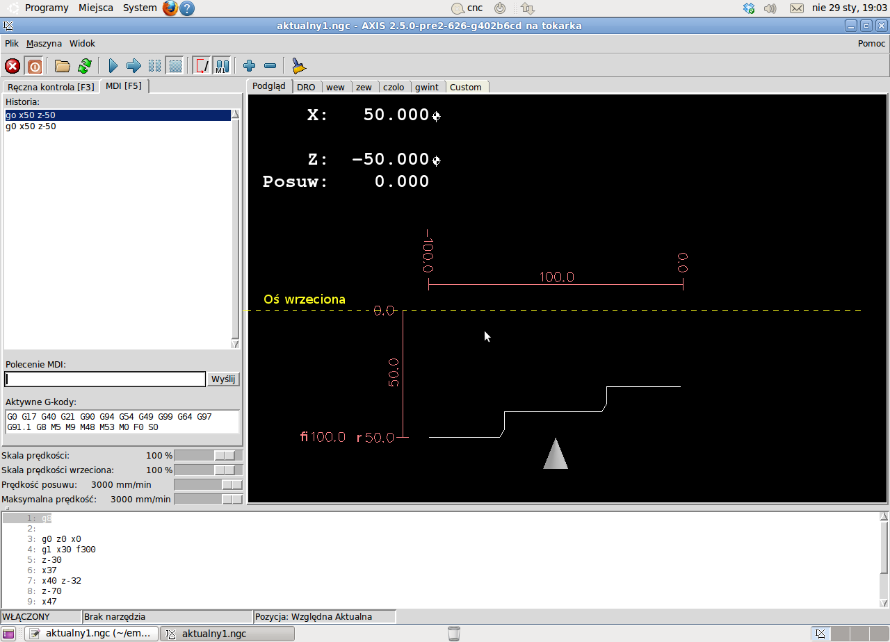

#33
Post napisał: MlKl » 30 sty 2012, 00:01
To jest żywy przykład jak punkt siedzenia wpływa na punkt widzenia :) Tuxcnc nigdy nie prowadził działalności gospodarczej jako pracodawca, zatrudniający pracowników. Z dużą swobodą porusza się w rejonach teorii, z praktyką ciut gorzej. Nie potrafi sobie uświadomić, że dla większości ludzi zupełnie nie ważne jest, jaki system operacyjny ma komputer, który ma sterować ich maszynką. Nie uświadamia sobie tego, co było źródłem sukcesu Billa Gatesa - komputer musi mówić do pana Janka, czy pani Zosi językiem, który zrozumieją bez konieczności głowienia się, co też ta maszyna od nich chce.
Na co dzień podzlecam większe serie drobnych detali tokarzowi. Robi w sumie niedrogo, ale dla niego 11,3 mm i 11,03 mm niczym się nie różnią... Gdyby mu ktoś kazał obsługiwać EMC-a - usiadłby i zapłakał...

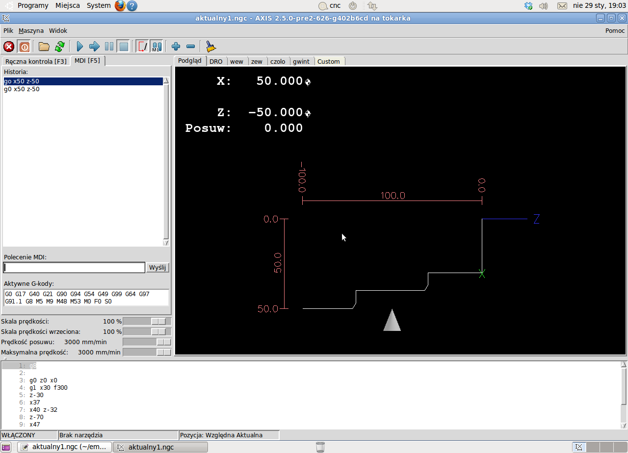

Zaprojektowanie GUI jest sztuką. Interfejs programu musi być jasny, logiczny, i czytelny na pierwszy rzut oka. I w przypadku LinuxCNC tak właśnie jest - przyczepić się można do mniej istotnych szczegółów, w tym właśnie do systemu wizualizacji.
I jak o tym rozmawiamy, to nie jest przytyk, czy zarzut w stosunku do twórców - raczej liczymy, że nasze uwagi wcześniej czy później uwzględnią. Ino należy je zapodać tak, by zrozumieli, w czym problem...
Dla ciebie np oczywistością jest, że rysunki detali dla tokarzy operują średnicami. Dla mnie - patrzę na rysunek, i dostosowuję się do tego, czy tam jest podana średnica, czy promień. Nie stanowi to dla mnie żadnej istotnej różnicy, i projektując interfejs takiego programu też pewnie użyłbym promieni, a nie średnic jako defaultowego sposobu wyświetlania wyników w wizualizacji.

#35
Post napisał: MlKl » 30 sty 2012, 01:03
Ja to bym widział tak: dla tokarki na podglądzie na stałe zaznaczona oś wrzeciona - linią przerywaną. Opis wartości wymiarowania w osi X podwójny - np "fi 110, r 55. Wymiarowanie obejmuje tylko zakres posuwów roboczych, a nie jak w tej chwili wszystkie ruchy noża.
Dla NGCGUI bym chciał mieć zakładkę podglądu z wymiarowaniem wszystkich zaplanowanych podoperacji, dostępną w czasie tworzenia ciągu podoperacji, w celu kontroli procesu programowania.
I tutaj już mam niejakie wątpliwości, w stosunku do systemu ustawiania sobie offsetów, jaki proponuje Kamar - jeżeli maszyna pamięta, gdzie ma oś wrzeciona, to ustawianie offsetu 0.0 dla osi x na granicy średnicy materiału nie ma sensu. Choć znowu mogłem coś opacznie zrozumieć - Kamar mówi, że ustawia offset po zmierzeniu przetoczonej z lekka średnicy materiału, ale nie mówi - jaki... Bo żeby to działało po dojechaniu nożem do krawędzi materiału, dla osi x jako offset trzeba wpisać promień...
NGCGUI daje możliwość operowania średnicami na poziomie wprowadzania danych w tabelki. Jeżeli podgląd będzie pokazywał średnicę i promień, wyraźnie je rozróżniając, to z kontrolą procesu nie ma żadnego problemu.
Dla pełni szczęścia dałbym w pliku ini możliwość wyboru sposobu prezentacji osi X w DRO i wizualizacji jako promienia, średnicy, albo promienia i średnicy jednocześnie. Wtedy każdy sobie to ustawi tak, jak mu to wygodnie.
Podobnie można rozwiązać kwestię wymiarowania - wybór "Pokazuj wszystkie wymiary" włączy pełne wymiarowanie detalu.
Te wybory można wsadzić w zakładkę "Maszyna" na stałe - ale dotyczą tylko tokarki, więc chyba wystarczy wybór w pliku .ini

Post napisał: MlKl » 30 sty 2012, 06:34
No i jak zwykle - pokazałeś, że coś się da zrobić, ale już "jak" nie raczyłeś :)
/home/miki/emc2-dev/lib/python/rs274/glcanon.py - w okolicy linii 1100 się ustawia te napisy do DRO
Kod: Zaznacz cały
         if self.is_lathe():
                posstrs[0] = format % ("Promien", positions[0])
                posstrs.insert(1, format % ("Srednica", positions[0]*2.0))
                droposstrs[0] = droformat % ("Promien", positions[0], "R", axisdtg[0])
                droposstrs.insert(1, diaformat % ("Srednica", positions[0]*2.0))
            if self.get_show_machine_speed():
                spd = self.to_internal_linear_unit(s.current_vel)
                if self.get_show_metric():
                    spd = spd * 25.4 * 60
                else:
                    spd = spd * 60
                posstrs.append(format % ("Posuw", spd))
            if self.get_show_distance_to_go():
                dtg = self.to_internal_linear_unit(s.distance_to_go)
                    dtg *= 25.4
                posstrs.append(format % ("Do konca", dtg))
Ogólnie muszę zrobić w końcu tę przeróbkę na CNC i podziałać w realu - tak to za dużo trzeba się domyślać i szare komórki cierpią i piwa dużo na smarowanie wychodzi :P

Post napisał: ArturM » 30 sty 2012, 08:57
MlKl pisze:No i jak zwykle - pokazałeś, że coś się da zrobić, ale już "jak" nie raczyłeś :)
[ciach plik]
U nas podobnie - tylko zamiast średnicy mamy X, a promień wywalam - czyli jakoś tak:
Kod: Zaznacz cały
            if self.is_lathe():
                posstrs[0] = format % ("X", positions[0])
                posstrs.insert(1, "")
                droposstrs[0] = droformat % ("R", positions[0], "R", axisdtg[0])
                droposstrs.insert(1, diaformat % ("X", positions[0]*2.0))
                else:
                    spd = spd * 60

G1 X  10
G2 X20 I5
G7 (diameter mode)
G3 X20 I-5
G1 X0
G8 (radius mode)
G8 (radius mode)
G1 X  10
G2 X20 I5
G3 X10 I-5
G1 X0
G8 (radius mode)
G7 (diameter mode)
G1 X  20
G2 X40 I5
G3 X20 I-5
G1 X0
G8 (radius mode)
M9 (Coolant off)
M5 (Spindle off)
M2 (Prgram end)
Wrzuć na symulację.
Zauważ, że jeszcze nie przestawiłem początku układu współrzędnych, a przecież wolno mi to zrobić.
Coś rozjaśniłem ?
