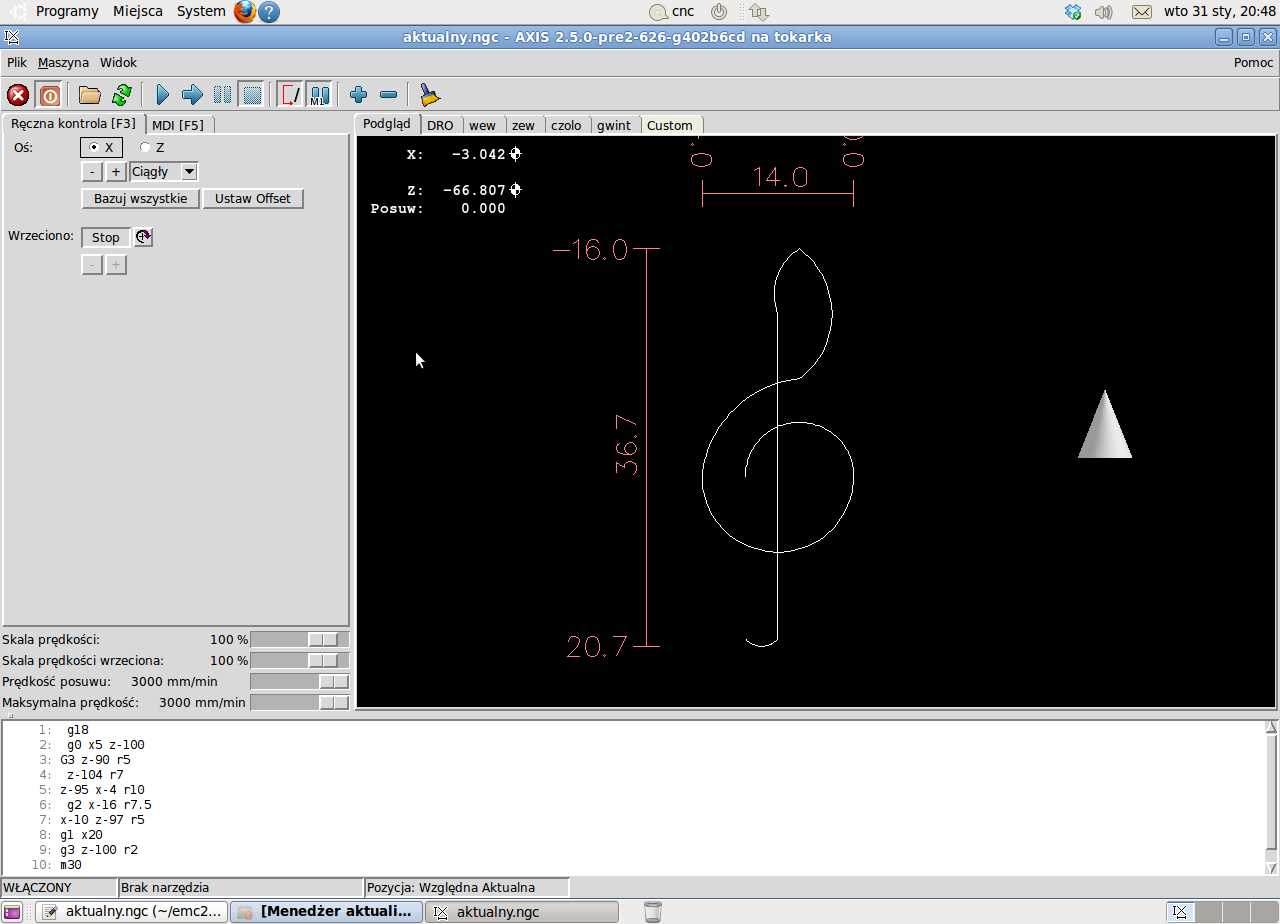

I czego to ma dowodzić ? Że przy moich ustawieniach nie narysuje prawidłowego klucza wiolinowego na symulacji ?
Krawata też nie zawiąże.
Pokaż kształt detalu którego się nie da wytoczyć na moich ustawieniach a wtedy pogadamy.
[ Dodano: 2012-01-31, 20:55 ]
Chociaż nie , klucz narysuje :)
Kod widać cały , możesz przepisać i symulować.

Ciekawi mnie, jak się zachowują fizycznie funkcje g2 i g3 zapodane na osiach skonfigurowanych w różnych skalach. Stożek wyjdzie zawsze prawidłowo, ale tutaj może być zonk - zamiast kuli wyjdzie jajko...

Jest tyle sposobów zdefiniowania g2 i g3 że zawsze jakiś dopasujesz. Poza tym konfig maszyny nie jest zabetonowany, przy tak częstej operacji jak toczenie kuli możesz sobie zmienić. A najlepiej to sobie zrobić maszynkę i wtedy wiele rzeczy sie wyjaśni :)

kamar pisze:Jest tyle sposobów zdefiniowania g2 i g3 że zawsze jakiś dopasujesz. Poza tym konfig maszyny nie jest zabetonowany, przy tak częstej operacji jak toczenie kuli możesz sobie zmienić.
Czyli tłumacząc z kamarowego na polski :
Popsuj geometrię maszyny, gwałć matematykę, a jak czegoś nie dasz rady zrobić, to zawsze można skonfigurować prawidłowo ...
