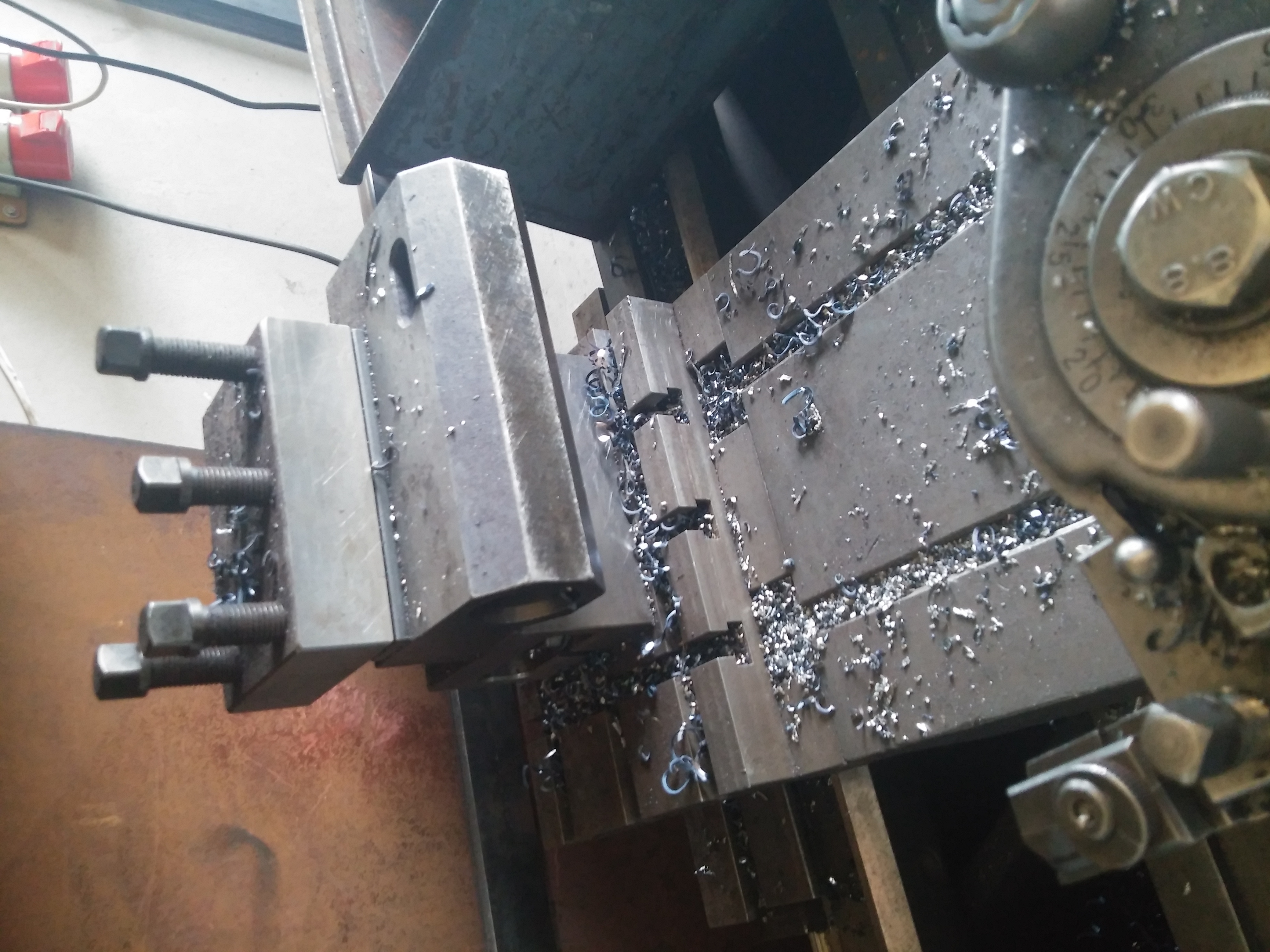

Myslalem wlasnie o takiej przerobce czy ktos robil. Jakie zalety tego typu przerobki? To samo co remont tokarki i szlifowanie loza czy jakies dodatkowe korzysci? Co z konikiem? Koszty tej operacji?

Za dużo pytań jak na 48 godzin od pomysłu :). Najważnejsze czy zda egzamin. Dokładniej i lżej musi być, tylko co ze sztywnością. I tu też oczekuję odpowiedzi jeśli ktoś robił. Koszty to będą u każdego inne, w zależności od możliwości i komponentów.
A z konikiem nic :)

Dokladnosć może wynikać tylko z tego że śruba z nakrętką ma bardzo lekko pracę, w przypadku jaskólki są większe opory wiec jakie wahcania mogą się pojawiać z tej racji. Ale to tylko problem dokladnosci śruby. Co do sztywności to raczej spodziewam się wiekszej po jaskólce, z resztą patrząc na nowe maszyny jakoś nie rezygnują konstruktorzy na rzecz wózków. :)

IMPULS3 pisze: Co do sztywnosci to raczej spodziewam się wiekszej po jaskólce,
Prawie jak reklama nowej Toyoty :) Ja się nie spodziewam , ja mam pewność :)
Tylko, czy z tą zmiejszoną sztywnością da się żyć bo jednak jeżdzi się drobniej choć szybciej.

kamar pisze:Tylko, czy z tą zmiejszoną sztywnością da się żyć bo jednak jeżdzi się drobniej choć szybciej.
Przecież masz rewolwerówke na wózkach więc testowa wersja już istnieje. :) Ja powiem tak: moja samoróbka do ogólnego toczenia zdaje egzamin, brakuje jej sztywnosci jak jest potrzeba wytoczyć otwór powyzej 90mm dlugości, wtedy czuć że zaczyna jej brakować ale mam wrażenie ze masy na suportach... W przypadku przeróbki TUC-a moze być efekt nie najgorszy. Suport Z jest dosć ciężki, troszkę gorzej z osią X ale jakby w razie czego mozna jej dodać troszkę masy to będzie ok.
Ja u siebie dolożylem tylny stoliczek z dodatkowym imakiem i gniazdem Morsa 5 i pomoglo. Choć jeszcze jest zbyt lekko... A przy okazji mam przyjemnie jak trzeba coś wywiercić, bo tylko zjeżdzam osią X skrajnie i samo gniazdo stożka ustawia mi się w osi wrzeciona. :)

Tak się zastanawiam, ale czy nie było by dobrym pomysłem w X odwrócić miejscem prowadnice i łożyska? Będą one zawsze symetrycznie ustawione względem wrzeciona a więc teoretycznie będzie to najkorzystniejszy układ jeśli chodzi o sztywność. Ale pewnie to wymaga większych przeróbek w istniejących częściach maszyny.
