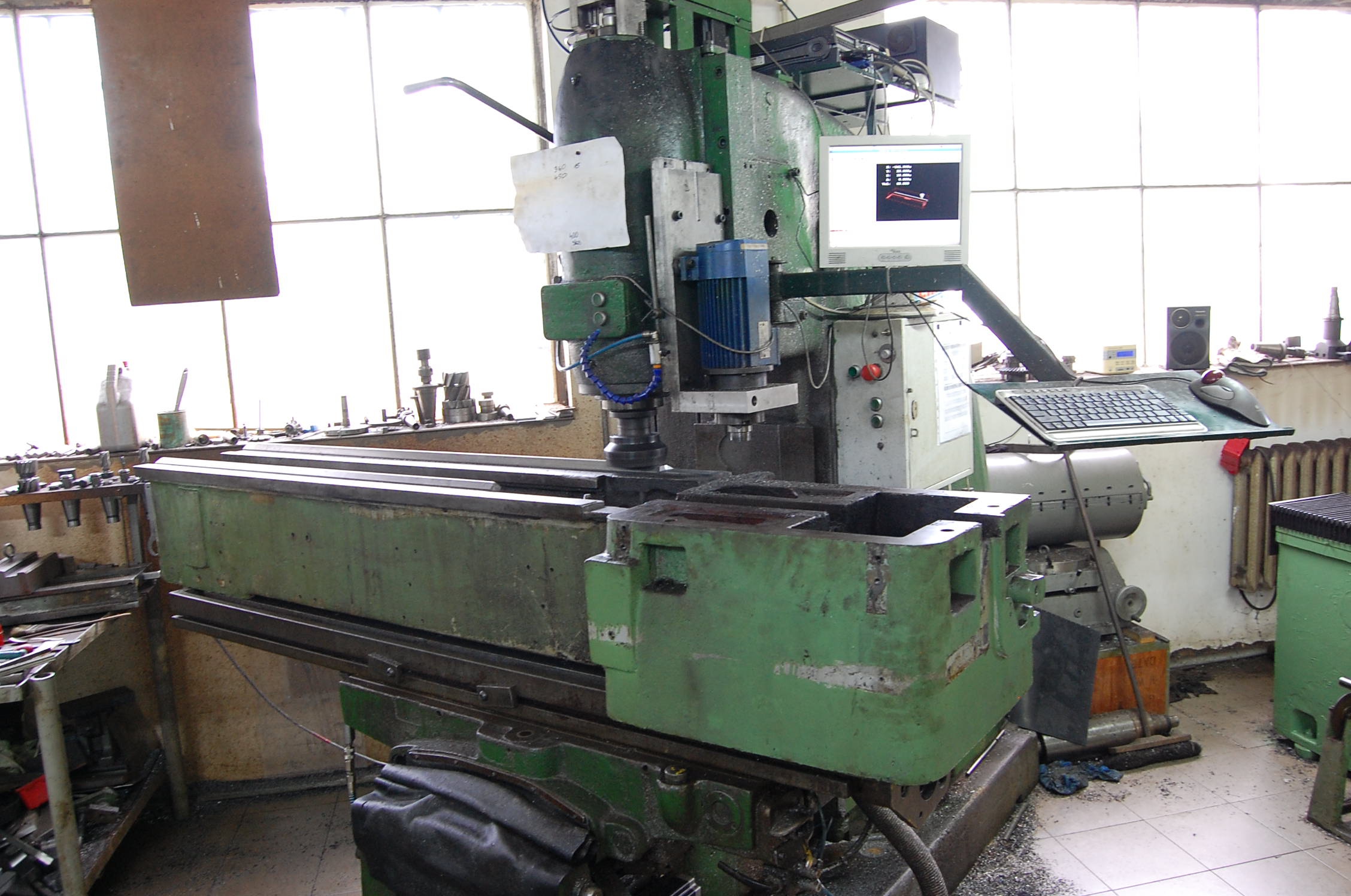

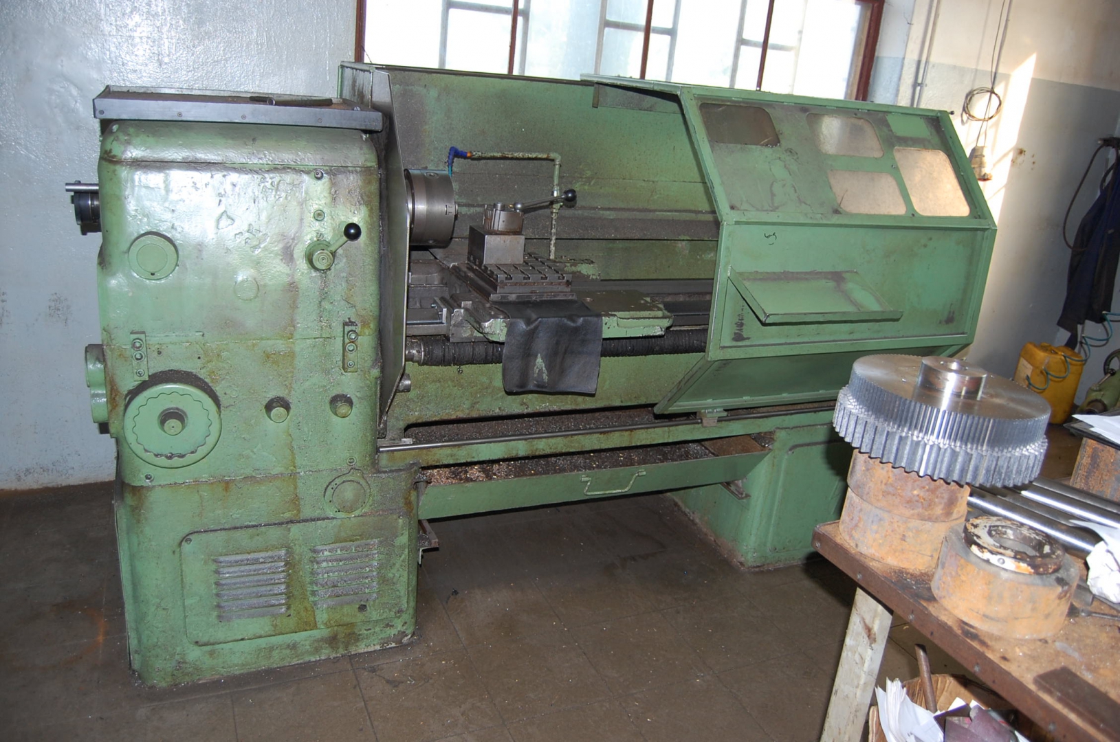

Ostatnie poprawki na projekcie. Frezowana będzie tylko pryzma i w niej bazowana jedna szyna.
Drugą się tylko swobodnie przykręci. Nie sięga mi frezarka aby obie wpuścić a wozić gdzieś mi się nie chce.
Powoli przygotowywana do operacji.

A nie lepiej sfrezować boki i przykręcić na bokach? Przynajmniej z tej strony co tokarz robi. Póki co w tokarce widzę same zalety takiego rozwiązania. Prowadnice na bokach są dość daleko od wszelkich spadających rzeczy z uchwytu, zwiększa się też ich rozstaw, obniża się wysokość (moze niewiele ale to też się liczy), no i zaślepki od śrub mocujących prowadnice są calkowicie zabezpieczone przed wiórami a nawet plynem. o tym że za kilka lat mozna w takim przypadku odwrócić je razem z wózkami (bo pracują tylko jedna stroną) to nawet nie wspomnę. :)

Jakoś nie widzę tego wiszenia na samych śrubach. W rewolwerce to mam chociaż oparte na kamieniach w kanale. Może i przesąd ale pierwszy nie wyskoczę z takim rozwiązaniem :)
Miałoby to sens gdyby się dało przykręcić szyny bez frezowania.

Oczywiście że nie na samych srubach. Nawet u mnie w malutkiej jest zostawiony rancik. Nie wiem czy na zdjęciach bylo widać, ale pod prowadnice konika też mam rant.
W Tuc-u też bym frezowal dotąd aż szerokość odlewu będzie większa niż szerokość prowadnic. :)

No i zmusił mnie do obadania takiej możliwości :) Ale nic z tego, za dużo frezowania, partyzantka na saniach. Pryzmy nikt nie zmasakrował przez 50 lat to może i szyna ocaleje. A jak nie, to wymiana prosta.
